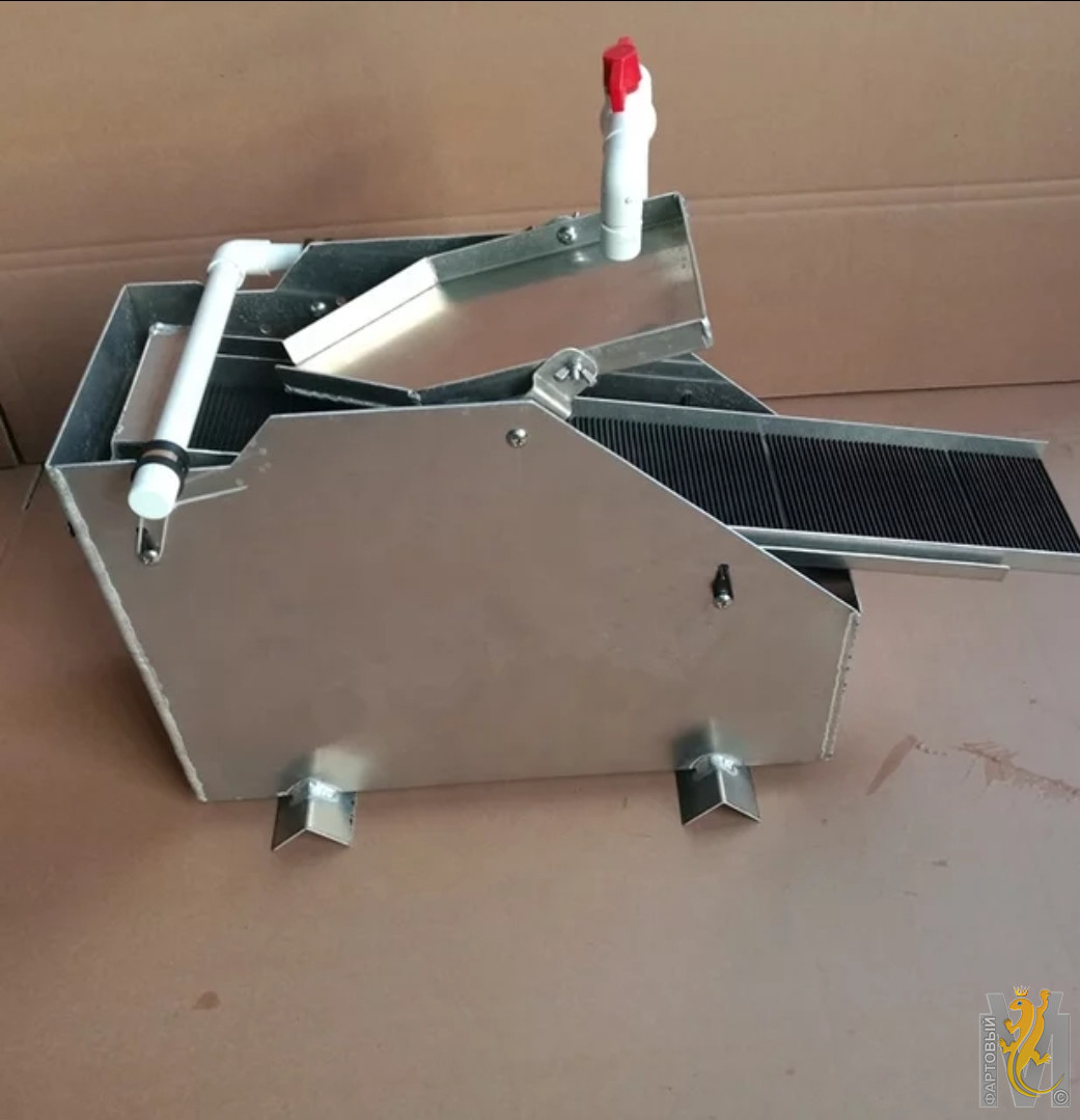

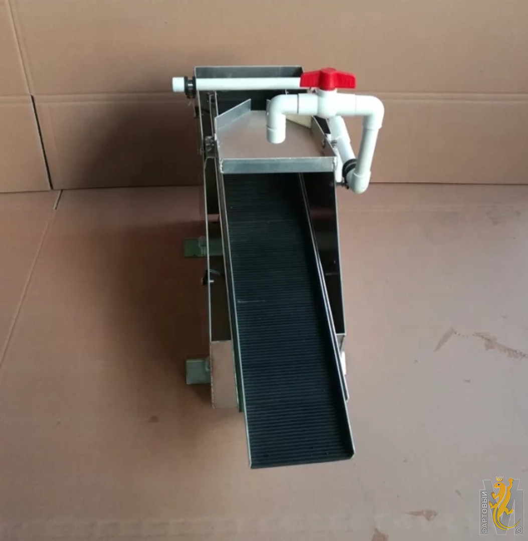

Здравия!!! Вот такая мысль сегодня в голову пришла, а что если доводочный столик он же золото лов закрепить не на борта ёмкости, а на кусок пенополистирола экструдировного заранее вставив угол. Налили воды в корыто опустили туда столик и не надо уровень выставляет можно на любую поверхность ставит корыто столик всегда будет иметь изначально заданный угол. Как думаете?
Как потопаеш так и полопаеш!!!
Дмитрий Амурский
Сообщение Дмитрий Амурский » 05 май 2022, 17:10

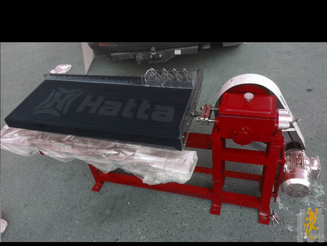

На этом же принципе можно и над плавающим мини концентационном столе подумать. На краю плоской ёмкости наполненной водой где плавает дека закрепить электромоторчик на валу которого закреплён эксцентрик в одной плоскости со столиком, столик со стороны мотора на коротких резиновых жгутиках привязывается к корыту. Мотор крутится эксцентрик бъёт о край стола стол быстро смещается и после более медленно возвращается назад. Остаётся придумать орошение ну и баночку в корыто приладить куда будет концентрат собираться
Дмитрий Амурский
Сообщение Дмитрий Амурский » 05 май 2022, 17:18
На сколько я понимаю главное правило концентрационного стола это разность скорости между возвратным и поступательным движением. Отсюда выходит хитро умный редуктор который хрен с чего приспособиш да и в гаражных условиях тяжеловато собрать, а уклон рифли и орошение это не большая проблема

Сообщение Михалыч » 05 май 2022, 17:41
Золотоловы , бубь гумы и прочие девайсы предназначены под неспешную загрузку.
Установить можно хоть куда , но надо чтоб процес шёл не прерывно.
Шлюз если перегрузишь , что будет ?
Так и тут.

Дмитрий Амурский
Сообщение Дмитрий Амурский » 05 май 2022, 18:03
Вот у нас предлогают китайские поделки но цена больно кусачая
