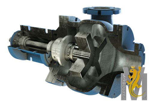

Кто что может сказать про такой насос?

вот я к чему и спрашивал про жевачку тут наверно внутри другая система ,колесо крутится как в ведре с водой а вода куда хочешь туда и дави хочешь в выход хочешь во вход ,а когда боковые стенки колеса впритирку с корпусом а разширение начинается после диаметра колеса и увиличивается по направлению к выходу тогда вода будет идти в одном направлении и создастя вакуум на всасе и вся сила подьема зависит от расстояния зазоров между стенками колеса и корпуса и направленного выхода воды ,если открыть крышку там 100 процентов большое расстояние от стенок корпуса до передней плоскости колеса мне так кажется

Не то...Тот что я выложил,такой стоит на драге с дискавери,там где они подо льдом работают. Синий манипулятор на джойстике. На сайте производителе чтото не разобрался сколько такой насос давит...

Александр, фигня это всевот наглядный пример крестик как в ведре воды крутится вода где хочешь там дырку и ищи

http://eddypump.com/products/subdredge/ вот сайт... может кто разберется?написано 1000 футов.это по прямой или по вертикали?
Сообщение Brobrok » 06 дек 2016, 19:19
по прямой конечно ,поднимать такой не будет ,у него вместо колеса молотилка льда стоит :yes

про какой насос про дискавери посмотрел щас там видос как работает ,он универсальный походу и камни качает и нефть и че хочешь ,или про твою ссылку?
Сообщение Михалыч » 07 дек 2016, 07:29
Землесос обычный.

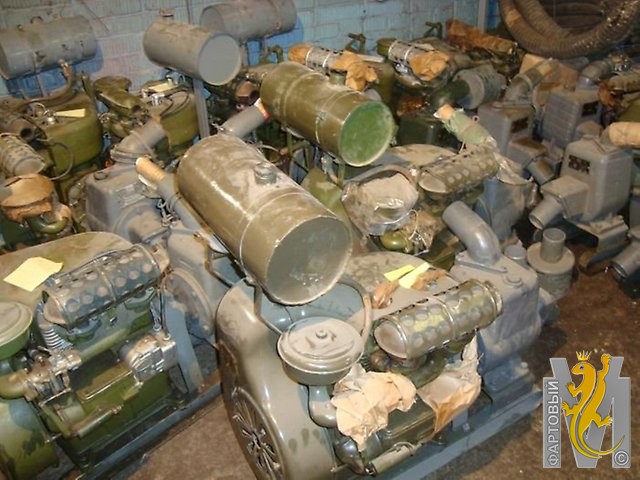

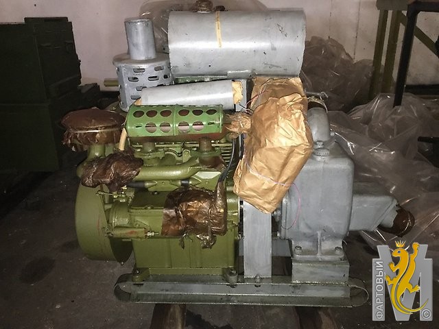

кто работал такой мотопомпой или слышал?? Вояки с хранения предлагают.Насосы водяные НСЦ-4 (мотопомпа) с Хранения (новые) качество СССР. Мощный насос,производительность 100 куб в час. Преимущества насоса;качает как чистую воду так и загрязненную с песком и шлаками.Насос можно применить для откачки воды из прудов, для полива сельскохозяйственных угодий, по строительству и для подачи питьевой воды, для откачки выгребных ям? Надолго их хватит???

Это грязевой насос. Соответственно напор не высокий.

Юра-Саха писал(а):Source of the post производительность 100 куб в час.
и напор 13 метров.

Эти помпы что вояки продают - воду из траншей откачивать - то что надо - качают очень быстро - приходилось такой работать. Давление они не создают - для грунтика - не годятся. Зато камни на 25 мм - легко пролетают - можно использовать как грунтосос - если на всас решотку приляпать. Если воздух подсосала кратковременно - то ничего страшного - дальше сосет.
Зато если представить - что используем помпу как грунтосос - то на косах производительность будет просто бешенная - 100 кубов пульпы в час - а это от 5 до 20 кубов песка и ила. Во кому то халявский грунтик. Всас там помоему на 100 мм, если не больше.
Насос - чугуний - сделано качественно.
