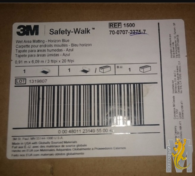

Сообщение Brobrok » 25 фев 2020, 22:53
Этикетка
Золотодобыча по взрослому.
Сообщение Медоед » 25 фев 2020, 23:17
У них метр ширина колоды... а ковёр этот 90 см.
Истомин Михаил
Сообщение Истомин Михаил » 26 фев 2020, 04:42
Так его же наверно можно нарезать по метру, это будет ширина а длина 90 самое то, укладывать и доводить! Или он имеет направление ворса? Мне кажется моху же без разнице?

Сообщение Михалыч » 26 фев 2020, 06:32
Направление на мохе есть ,это для того чтоб лучше промывало шлюз.
У вас самотёк ,надо тем более ложить по длинне.
Когда эжекторная подача как на твоём маленьком шлюзе ,там можно хоть как стелить.
И тебе б внедрить эжектор после твоего скрубера - меньше илов будет и больше пыли поймаешь.

Сообщение Brobrok » 26 фев 2020, 06:56
92 - 91,5ширина, в лихорадке был такой случай вышли из положения добором доски внутри колоды и переделкой рифлей, вообще колода изначально под ковры должна быть заточена в таком размере :yes

Сообщение Brobrok » 26 фев 2020, 13:58
2 вариант, 1 вариант относится к составу, спецом разработан для воды, как анти скользящее покрытие и износостойкость на высоте, работает годами и свойств не теряет в отличии от копий
Сообщение Brobrok » 26 фев 2020, 14:05
Его не для старателей придумали, а для напольного покрытия, бассейны, цеха всякие где вода, не гниет антибактериальный и лекго отмывается

Сообщение Михалыч » 26 фев 2020, 16:45
Мойдодыр писал(а):Source of the post Михалыч, а 3М спецом направление
Да,специально делают видимо ,потому как на подделках из пластмассы всё перепутано хаотично :yes

Сообщение Brobrok » 26 фев 2020, 18:37
Михалыч писал(а):Source of the post Да,специально делают видимо
Где специально делают???? Это станок такой льет из сосок лапшу на конвеер она протягивается по конвееру резиновому, станки одинаковые не бывают они изготовлены в единственных экземплярах и по этому у китайцев рисунок другой и настройка протяжки и подачи разная, смысл в материале самом, вот материал этот это именно 3м технология, и этот винил облит защитным слоем типа винил лака с микро абразивной типо алмазной крошкой, и к старателям ни какого отношения не имеет, это читсто разработка самого лучшего напольного покрытия антискользящего для влажных помещений бассейнов там цехов рыбных и тд где вода стоит, смысл его работы в шлюзе это то что его поверхность более рыхлая чем у основания, и он играет не дубеет в холодной воде, тем самым он забиваясь полностью может осадить металл цепляя его открытым верхним ворсом и просадить его в себя, и саммоочистится от излишка шлихов т к он играет и не дубеет в отличии от копий из пвх

Сообщение Медоед » 26 фев 2020, 20:01
Brobrok, *THUMBS UP* Только нихрена он не самоочищается... Шлихами завалило и всё- асфальт для металла!Длиной шлюза надо брать ... и частыми съёмами...
