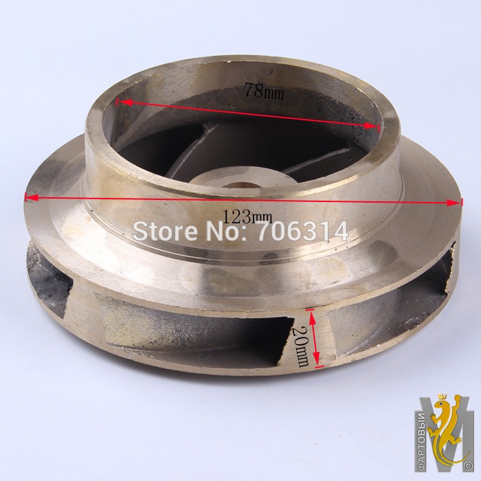

случайно натнулся, может кому надо рабочее колесо https://ru.aliexpress.com/item/NFW-Big- ... 5af5&tpp=1

Sieris, я выкладывал уже это колесо думал тоже его взять но вот маленькое кажется в диаметре ,воды много даст а давление не даст лопасти коротенькие и отличия от кени есть

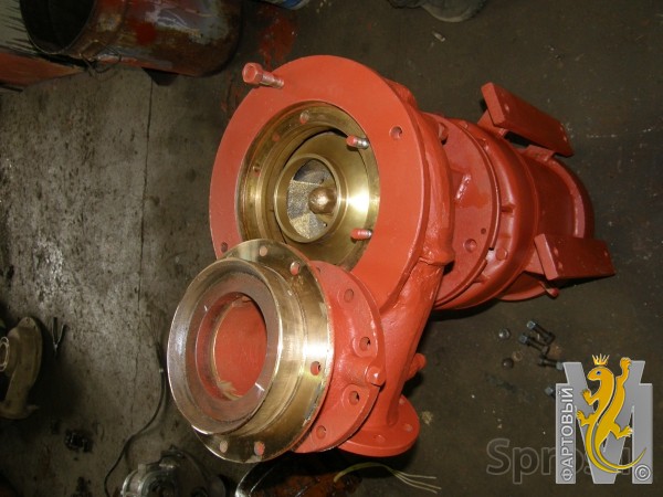

Сообщение Михалыч » 18 дек 2016, 17:55
На фотке улитка кеене :yes
напор 60 метров, воды даёт 1200 литров.

Sieris, это не та улитка тоже у нее вход 4 сантиметра это мало все колеса те что там есть пересмотрены хороших из них нету

Сообщение Brobrok » 18 дек 2016, 18:39
вот например если у этой улитки диаметр не 123 а 180 хотя бы а отверстия выходные 10 то ей бы цены не было и воды нормально дала и давление дала бы
Сообщение Brobrok » 18 дек 2016, 18:41
про такую описал 60-1200??? откуда взял цифры?
