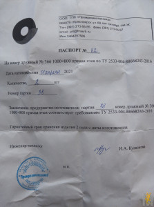

Сообщение Леха 75 » 14 апр 2021, 19:12
я здесь приабрел

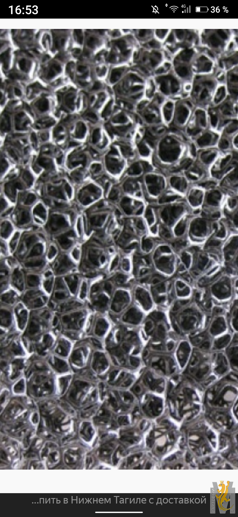

Оживим
Паролон ретикулированный
Работает схода нет, но концентрата больше собирает по сравнению с мохом без основы(может потому что мох у меня 1см толщиной, а паролон 2 см)
Паралон более нежный, по сравнению с мохом, т.е. при съеме нужно аккуратно споласкивать, а то рветься.
Цена паралона 1х0,5 700р
Сам отказался от паралона, на простой вафле, схода нет при должной настройке и подаче.

По запросу не паролон а ППУ (пенополеуретан) изначально заявлен как фильтрующий элемент

Дядя Ваня верно это оно, отфильтровать металл от пгс :yes
Может кому полезно будет

Мельник писал(а):Source of the post аккуратно споласкивать, а то рветься.
И до конца вибивается с пор ?
На сухую пробовал трясти ?
Сообщение Мельник » 14 ноя 2021, 10:08
Все до конца выходит, там поры больше чем на мохе(хотя паролон разный есть, я брал самый крупный по ячейке)
Сжег в конце сезона и промыл, пусто...

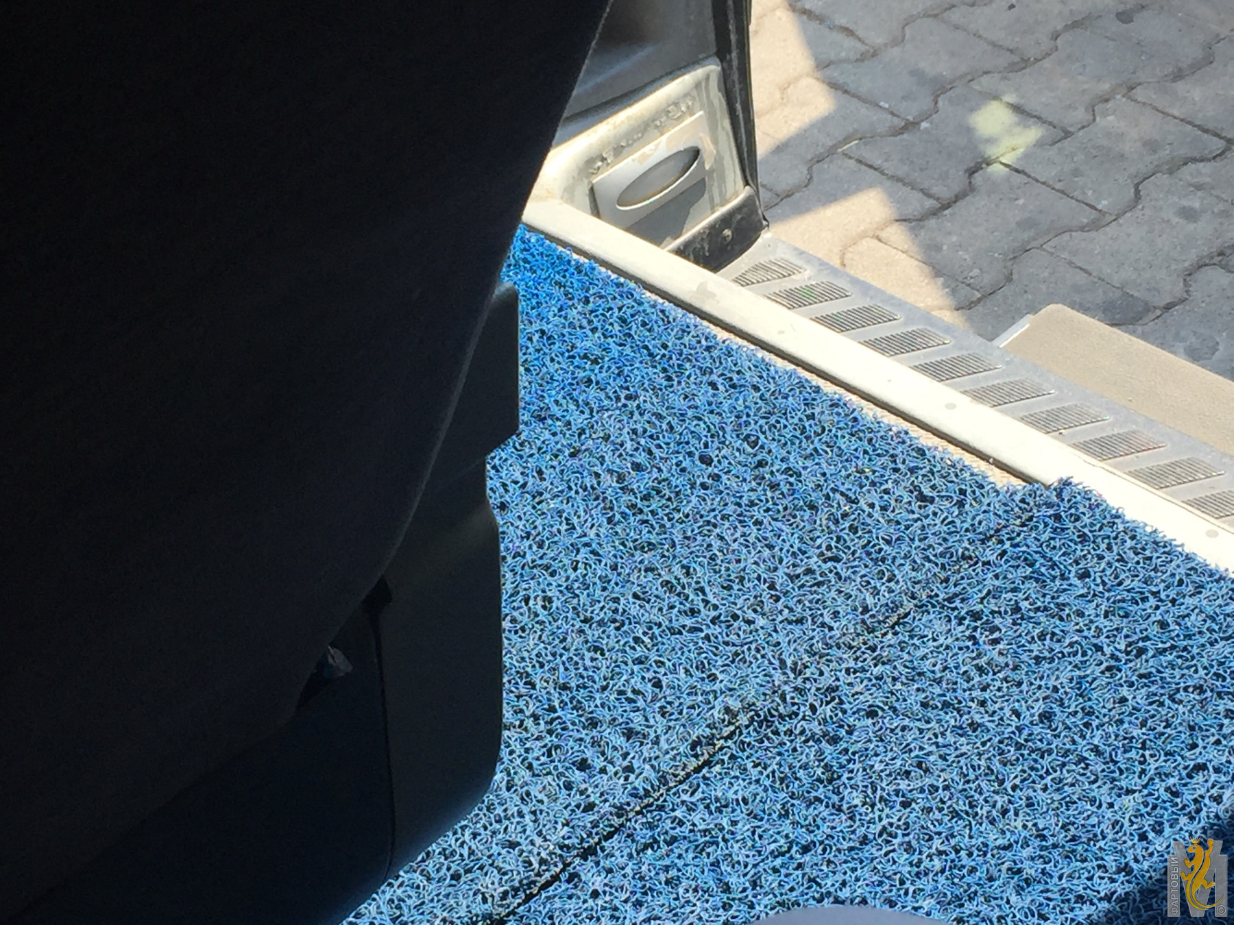

ЗМ в маршрутке :-D

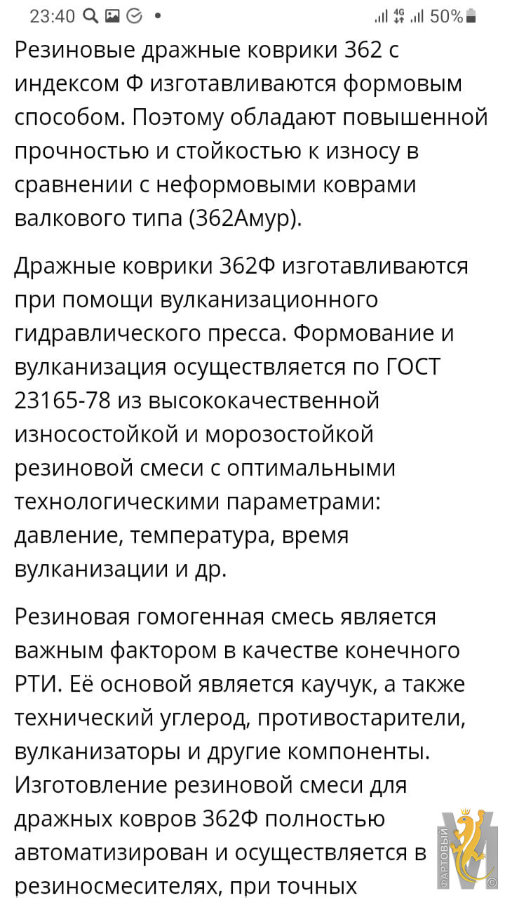

Сообщение Romati Au » 12 апр 2022, 17:34
Мягкие ,морозостойкие ковры с наклонной ячеей (так написано ,практика покажет) Сделаны без трещин,ям и бугров. Достаточно легко тянутся и приятные на ощюпь!
Romati Au
Откуда: ДВ
Сообщение Romati Au » 12 апр 2022, 17:36
Так написано - это про морозостойкие! :-)

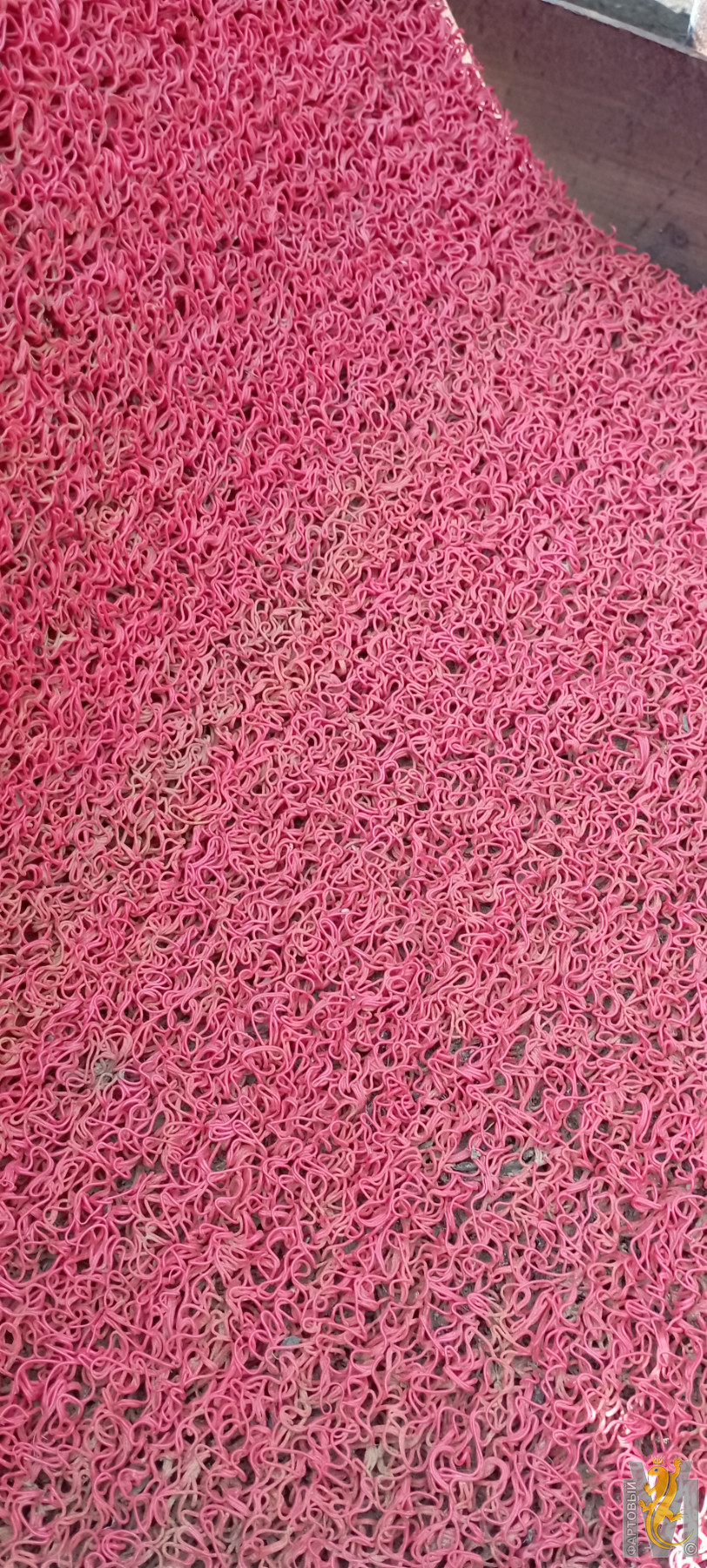

Сообщение Геизер » 23 май 2022, 16:14
Что скажете про этот может кто-то пользовал данную застилая?
Сообщение Михалыч » 23 май 2022, 16:44
Если нет возможности купить настоящий 3м , то и этот пойдёт )
Но он не из винила , пластмасса это.
Кино где то есть про этот мох , нынче снимал .
Выписывал пощупать, но он меня не устроил.
Выписал 3м. Дорого.

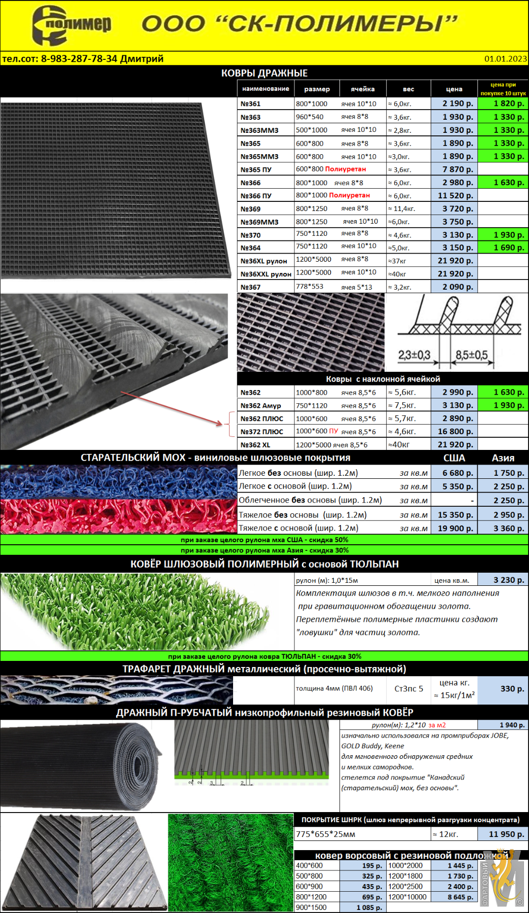

кто скидки ждал? выгода подъехала
