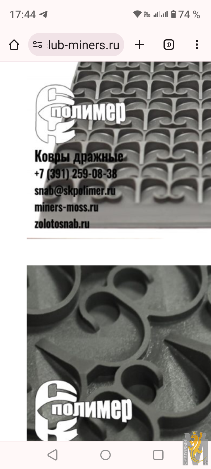

Уважаемые товарищи, прошу Вас разъяснить, как работает коврик с завитушками?
Сообщение Романтик » 30 авг 2024, 17:25
А Хэ его Зэ.... :expect
:levsha:
КоммЭрческий ход какой, наверное.. *PARDON*
(У Пелагеи Никитишны, этт ежли с лобка надрать, то тож с завитушками :yes )
Любой ковёр с квадратной ячеёй, при правильном настрое, на сантах до 25 видимое берёт *THUMBS UP*
(эт если не чешуйчатое, толщиной в микрон :-D )
Сообщение Романтик » 30 авг 2024, 17:34
По ходу должен работать, тольк напор воды раза в 2-3 должон быть больше чем на простом, иначе пгс (иловину ковровую :-D ) на лотке отбивать задолбишся..
Сообщение Михалыч » 30 авг 2024, 17:57
Для доводки с трюмной помпой пойдёт.
Сообщение Романтик » 31 авг 2024, 16:43
Если перевернуть.. :yes *THUMBS UP* :-D

Сообщение Dryunya » 13 окт 2024, 06:25
Этот ковер -"перекат " называется. Полиуретан, приятный на ощуп.неделю назад смотрел у них. 11к. закрутили уже. Весной 6 был

Сообщение Андрей5 » 18 окт 2024, 22:30
https://www.kovrydrazhnye.ru/goods/1431 ... cheyey_362 Резиновый коврик бери красноярский. Мох заиливается, шлихом забивается, лишнего на шлюзе много. Большинство его уже не используют. На резиновом коврике даже пыль вся ложится на первом метре шлюза. И концентрата минимум.

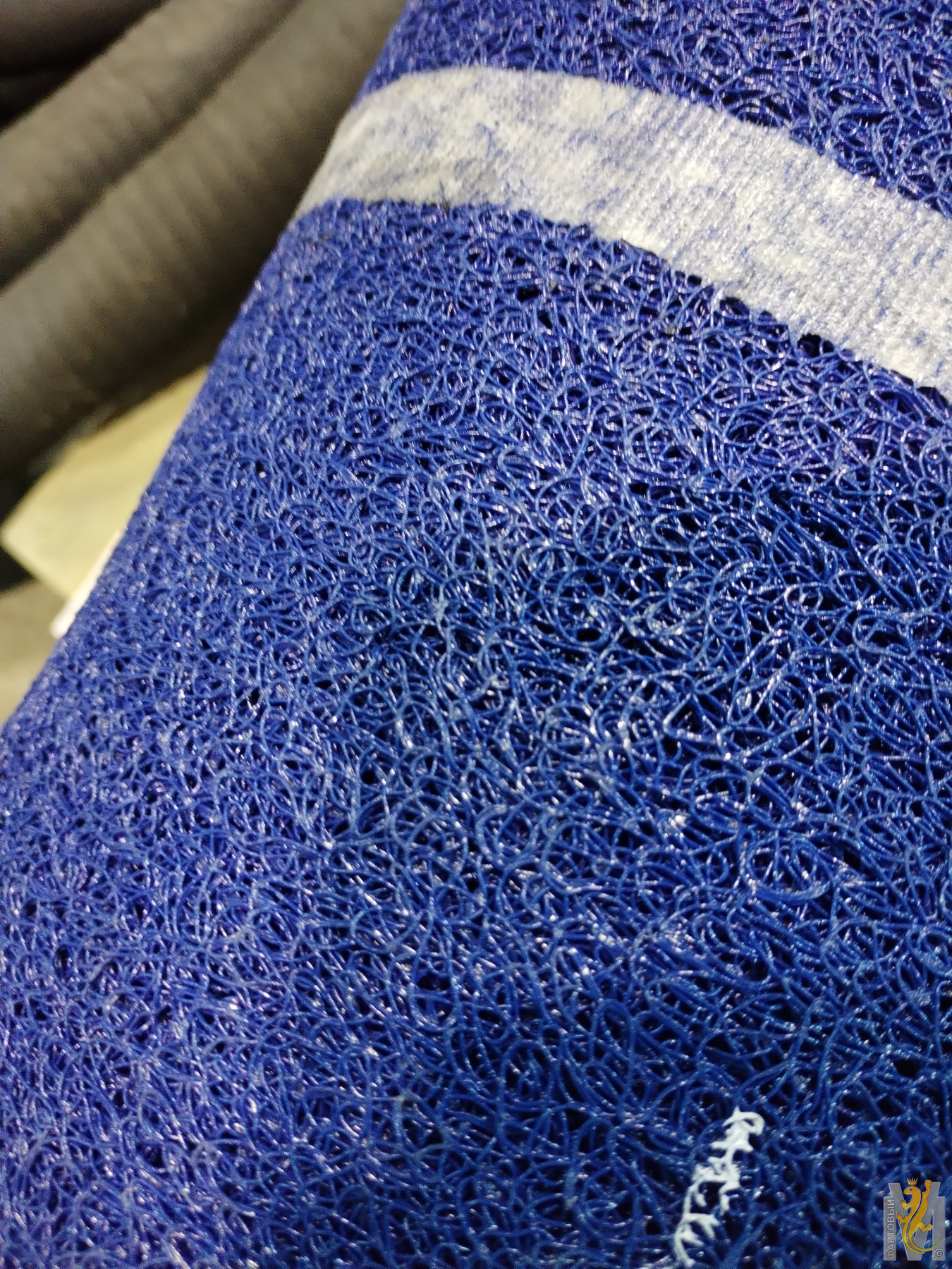

Смотрел в тырнете мох. Есть какой то типа3м америка 15т. р. с копейками за кв. м. Тоже не то пальто?

Сообщение Михалыч » 19 окт 2024, 11:49
Щупать надо и смотреть направление.
Когда проводишь по нему рукой , он как бы липнет как резина.

Сообщение Dryunya » 19 окт 2024, 12:10
Таки пока не купишь не пощупаш. Тоже из далека ехать будет, где-то с ваших краем и мосвквээ

Сообщение Михалыч » 19 окт 2024, 14:17
Пусть изнанку сфотают.

Сообщение Dryunya » 25 окт 2024, 09:32
Михалыч, глянь, сегодня смотрел

Сообщение Dryunya » 25 окт 2024, 09:33
Сообщение Михалыч » 25 окт 2024, 10:39
Китай , даже на коробке написано)

Сообщение Dryunya » 25 окт 2024, 11:46
Это я вижу, самый лучший из всех что есть в наличии

Сообщение Dryunya » 25 окт 2024, 11:48
И размер рулона 1.2+24 :-D
