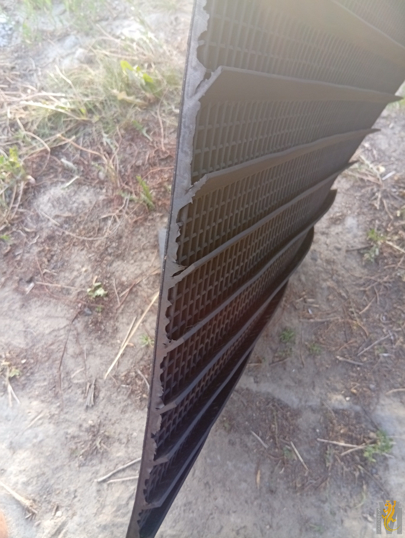

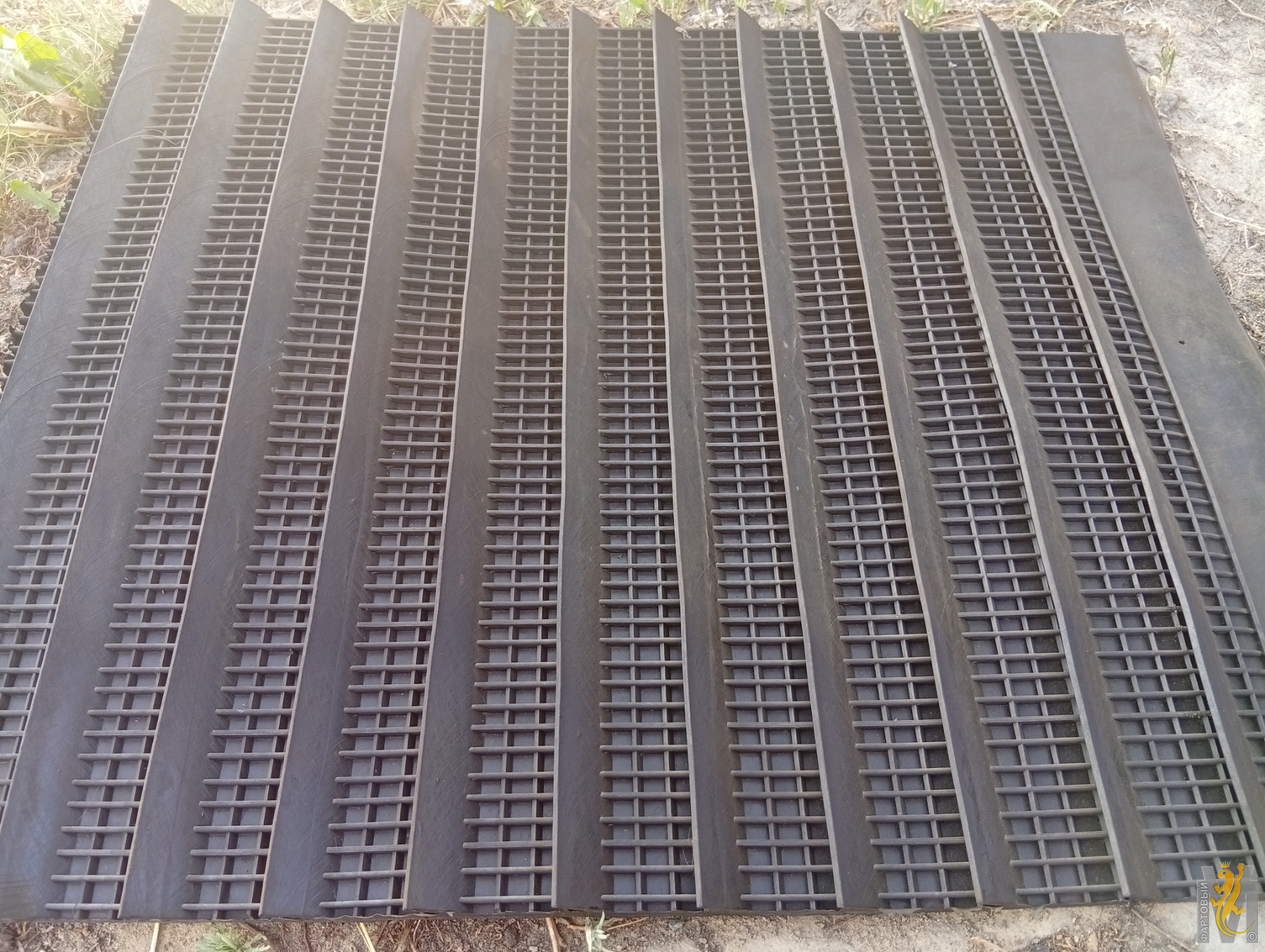

Щюпал красноярского производства, мягонький. Думал сначала полиуретан мягкий, на базе сказали что резина, интересный так то, ценник только---однако
Стелите простую вафлю и не мудрите, ячея 8х8 ,можно наклонную.
