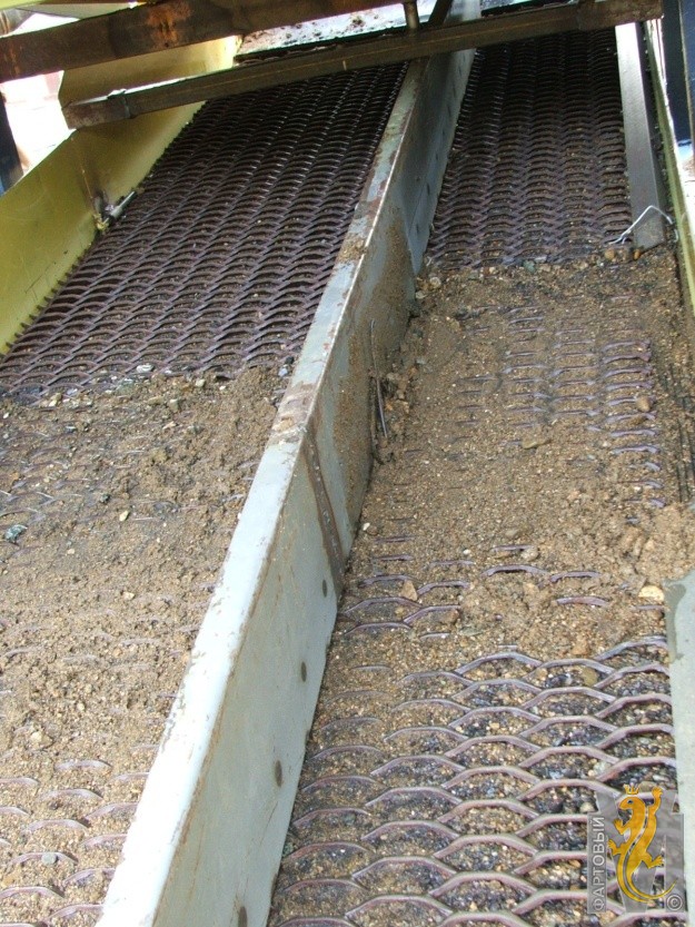

Либо я нихрена не понимаю, либо на видео шлюз не работает- всё забито. Круговорот дизтоплива в природе :-D
Он писал что нет глины у него?
Рифли не так похоже :-D

Сообщение Чича » 08 мар 2020, 10:11
съём раз в два дня-так и будет выглядеть :yes по идее забетонировать всё должно

Эт хорошо что видите шлюз перед съёмом и делаете выводы :yes
Но Михаил сказал что сам разберётся *PARDON*

Не имеет значения как работаете ,трактором или эжектором , вот так всё должно выглядеть :yes

А вот на счёт шлюза согласен! Боролись с этим искали выход! Но до конца не победили! До 800 кубов ещё более менее свыше п..зда! Сделаем двойной шлюз положим пвл может не будет такой проблемы! Вода у нас очень грязная, неотстаевается зараза!

По шлюзу - выкидывай эти рифли по 5 см и уйдёт проблема :yes

Истомин Михаил, а металл на шлюзе как ложится смотрели? Если не доходит до конца, может и не надо ничего...

Сообщение Михалыч » 08 мар 2020, 15:49
Сверху лежит ,глаз видит :yes

Сообщение Медоед » 08 мар 2020, 16:40
Я порой на последней рифле глазом вижу... вот это проблема... А в начале увидеть за радость. :-D

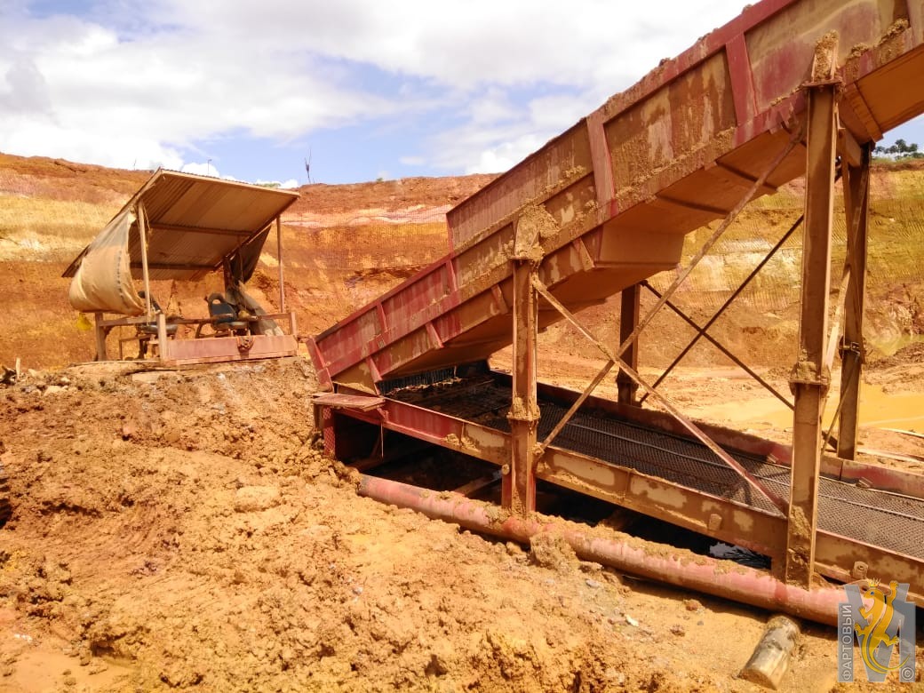

В Африке тоже рифли не ложат ,там такая же ситуация с водой :yes
