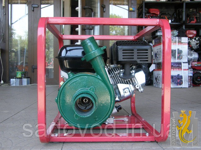

Сообщение Brobrok » 08 янв 2017, 11:22
вот сам подумай как помпа с предыдущими характеристиками но диаметр патрубков менше а у этой больше а воды дают одинаково ??? при выходном патрубке 75 она должна 1100 литров качать а не 400 ,выпскной патрубок у высоконапорных меньше чем впускной ,все что можешь прочитать на сайте это размер патрубков и мощьность дв остальное ззачастую брехня ,форму насоса выбрать другую попробуй одни и те же смотришь они больше к грязевым относятся ,давление маленькое дают
Сообщение Brobrok » 08 янв 2017, 11:28
поищи такую
Сообщение Brobrok » 08 янв 2017, 11:59
http://xn----stbafdtp7h.xn--p1ai/motopo ... nzinovaya/ вот чуть мощней двиг и улитка правильная и цена 15 к зато давление даст

Сообщение Brobrok » 08 янв 2017, 16:17
я не знаю честно говоря ,он одни и те же помпы перебирает не видит разницы между корпусами грязевыми и хотябы мирановской или улитки пожарной
