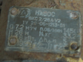

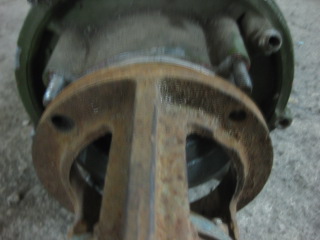

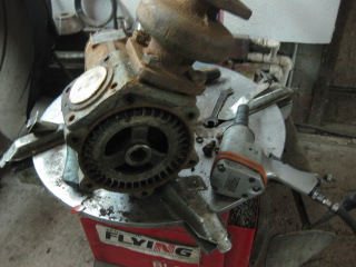

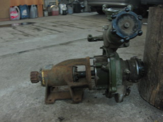

Доброго здравия всем бродягам. Решил обзавестись помпой дельной, была улитка МП-800. Есть желание приделать к трактору чтоб от ВОМа крутить...
ВлаНик
Откуда: С Белой реки
+7(963)903-66-66
Сообщение ВлаНик » 10 янв 2017, 18:58
Разболтовка не подходит, придётся переходную плиту точить
ВлаНик
+7(963)903-66-66
Сообщение ВлаНик » 10 янв 2017, 18:59

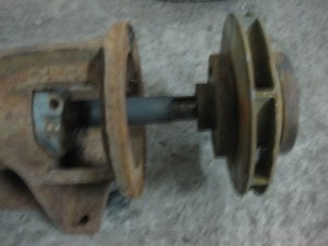

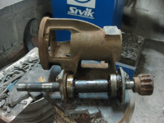

И придётся вал удлинять.
Сообщение Михалыч » 10 янв 2017, 19:00
Всё делается, как говорится глаза боятся, а руки делают :yes
ВлаНик
+7(963)903-66-66
Сообщение ВлаНик » 10 янв 2017, 19:01
Так-то импеллер на вал садится как родной, но придётся добавить.
ВлаНик
+7(963)903-66-66
Сообщение ВлаНик » 10 янв 2017, 19:05
Вот что думаю Михалыч, может третий опорный подшипник добавить?, туда где будет переходная плита.
Сообщение Михалыч » 10 янв 2017, 19:12
Если вал длинный будет то можно.
ВлаНик
+7(963)903-66-66
Сообщение ВлаНик » 10 янв 2017, 19:22
От последнего подшипника получается где-то 21-23мм
Сообщение Михалыч » 10 янв 2017, 19:33
Оборотов сколь будет ?
если как на этикетке, то маловато наверное, минимум 2 300 надо.
ВлаНик
+7(963)903-66-66
Сообщение ВлаНик » 10 янв 2017, 19:43
На выходе на ВОМ две скорости 600 об/мин и 1000 об/мин, планирую ременную передачу через шкивы 1 к 4 ...
