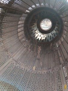

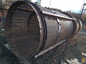

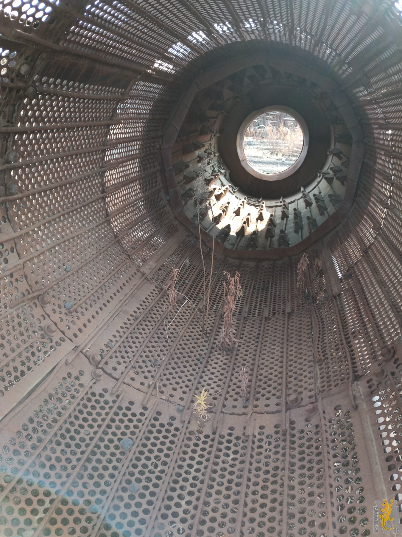

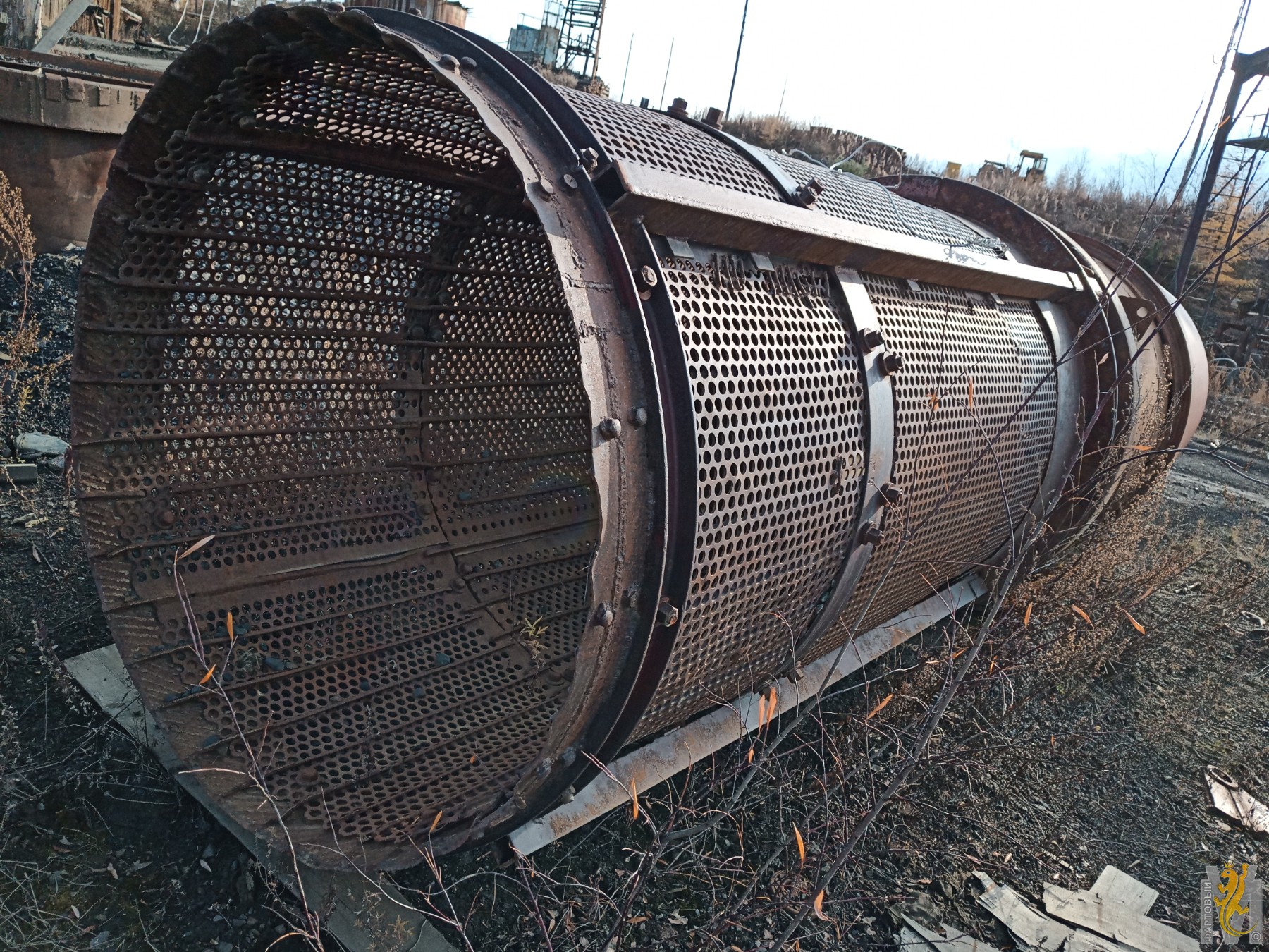

Сообщение Stargate » 19 сен 2020, 06:49
Скруббер-бутара (барабанный грохот)
