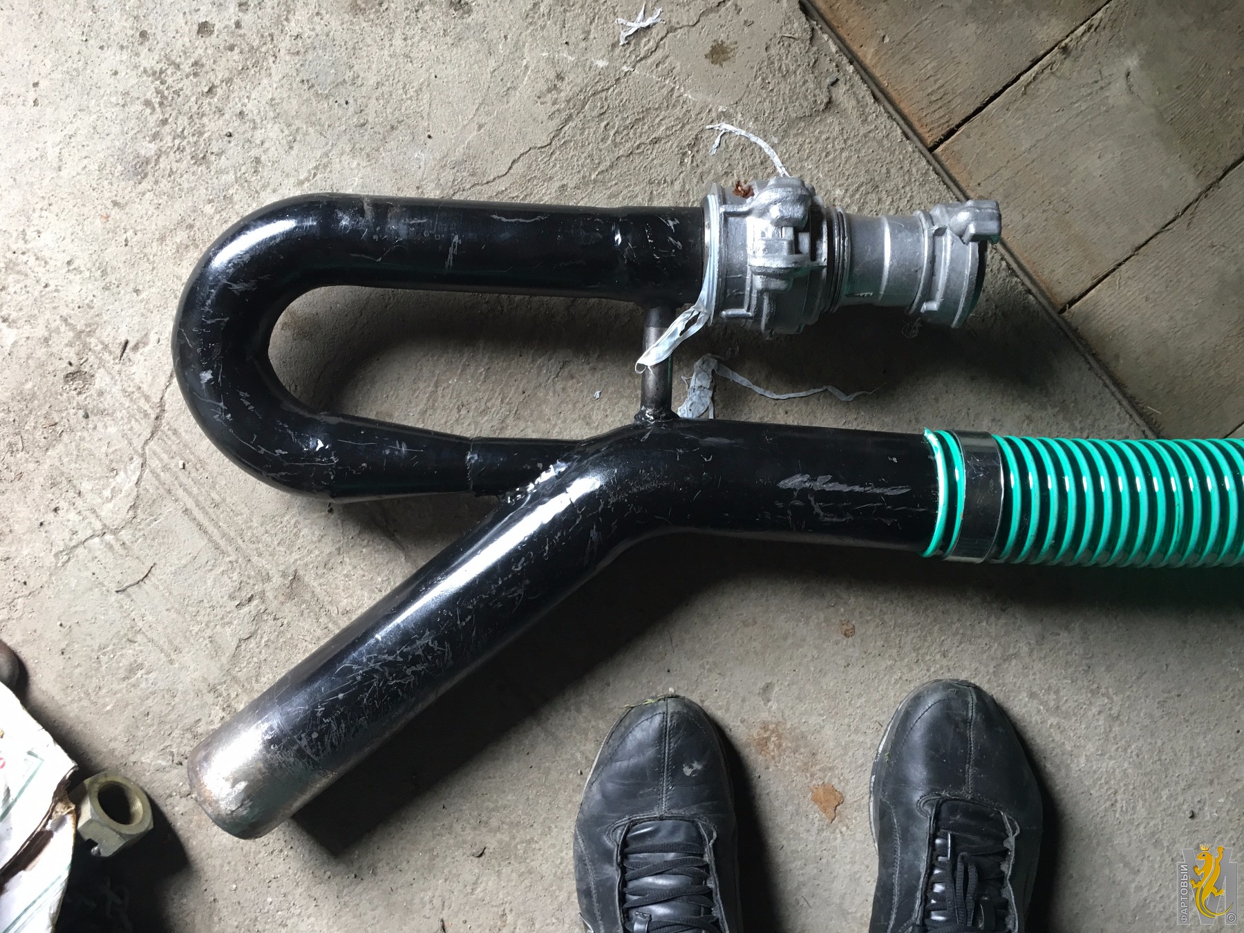

Мужики вечер добрый. Есть проблема подскажите пожалуйста в чём может быть проблема. Ижектор вроде "3", мотопомпа "Робин 208Н", пульповод 70, подача рукав 50 с переходником на ижектор на фото видно. Вообщем проблема такая помпа работает обороты полные, ижектор не засасывает, вода с него льётся, пульпу им загребаешь, закрываешь всас рукой начинает подавать на шлюз, а так просто не поднимает можно сказать ничего. Что за Х???? Я предполагаю, что то ли ижектор не под эту помпу то ли сделан не правильно. Но это моё сугубо личное мнение. Подскажите пожалуйста. Заранее благодарю.

Проверь пульповод,скорей всего сразу огурец проглотил *PARDON*

Сообщение Hamenguei » 07 июл 2017, 18:36
Дак зачем его проверять. Вода идёт, нагребаешь в эжектор как в ведро всас перекрываешь ладонью и вся пульпа пошла. А так просто опустил в реку водишь толку нет.
Эжектор.
Сообщение Михалыч » 07 июл 2017, 18:37
У кого купил?
Он сделан не правильно.

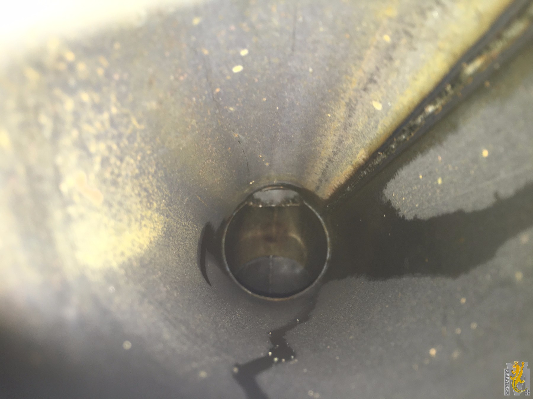

У тебя и камни ещё вставать там будут, струйник торчит наполовину :yes

ну и что не сделаешь ради того чтоб оправдать эжектор с торчащим струйником :ugarau
