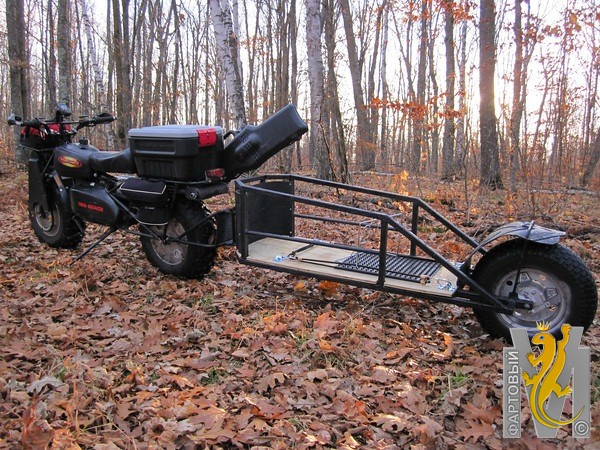

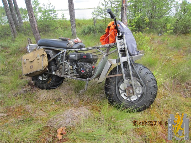

Сообщение Серена » 25 янв 2017, 14:52
[/attachment]
Как разновидность оборудования, почему-бы нет? Мне вот какой нравится
