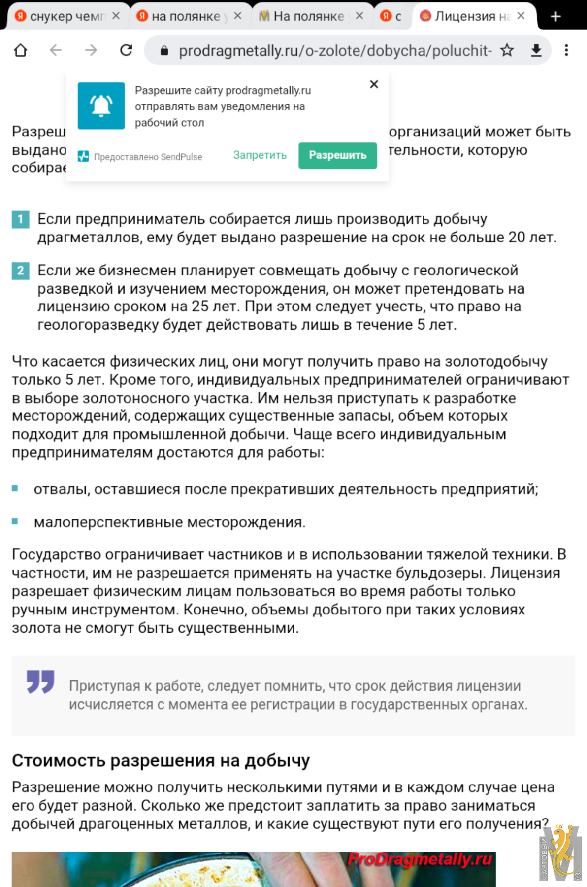

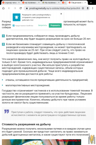

От организации будет бумага?
Дмитрий Амурский
Золотодобыча по взрослому.
Сообщение Дмитрий Амурский » 03 май 2022, 15:33
Леший лесной,да мы будем как представители этой организации
