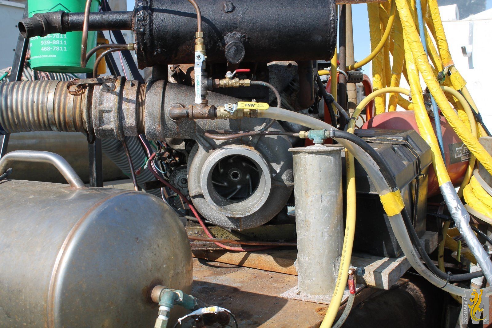

Господа,что за насос?кто знает?
Сообщение Михалыч » 07 фев 2017, 16:43
Улитка кеене, большущая :yes
используют на драгах от 8 дюймов.

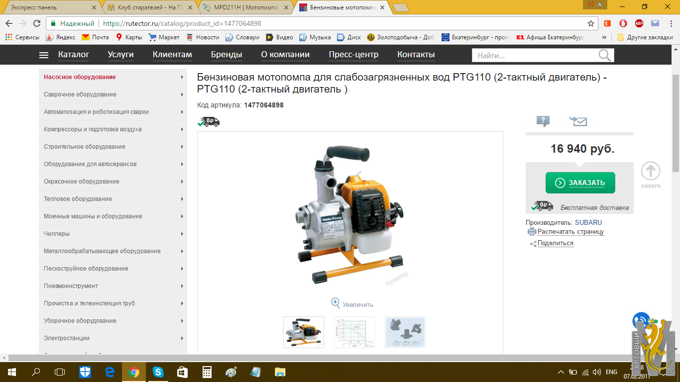

А что не Скат? Кстати с круглой улиткой он на один дюйм вход выход. Буду брать для разведчика все таки маленький Патриот. На выход сделаю переход на рукав 25 мм и будет давить поболе.

http://grand-instrument.ru/shop/UID_775.html Нашел маленькую самую легкую 3,7 кг всего весит.

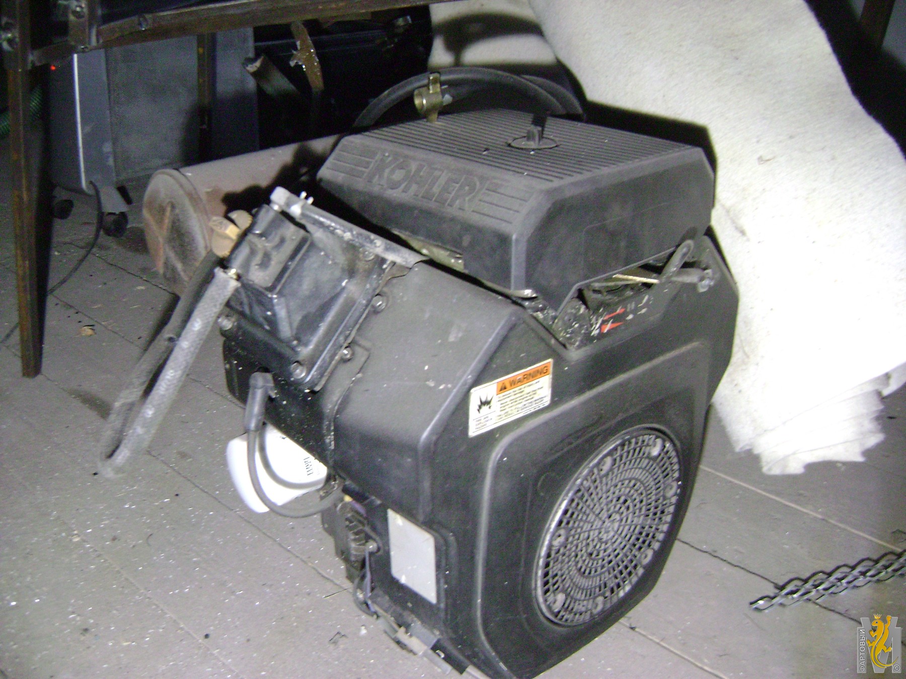

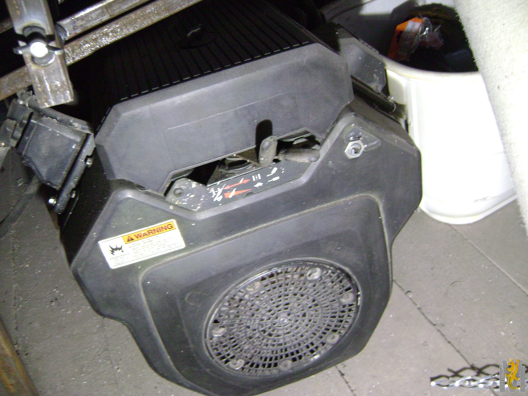

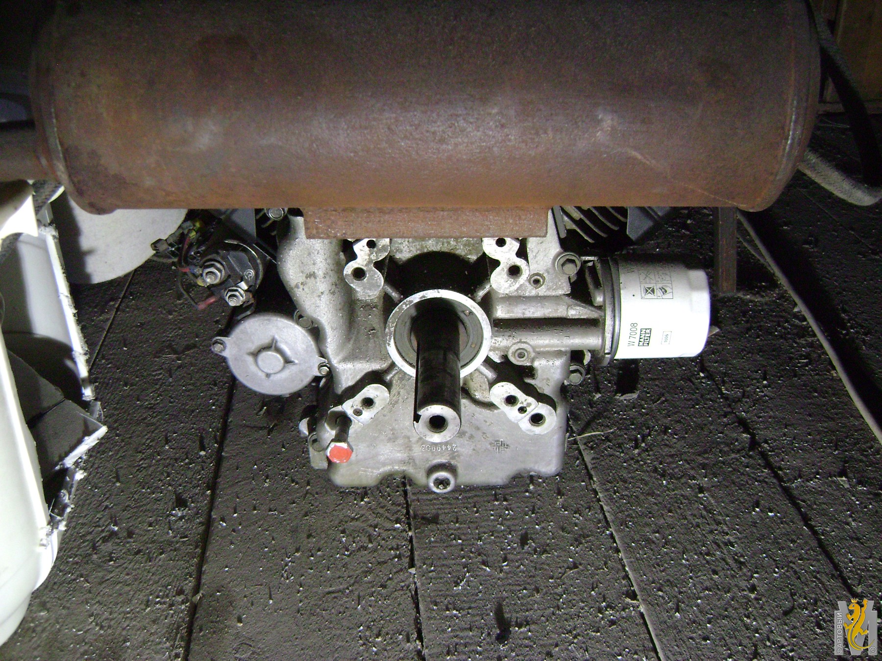

прикупил по случаю пендосовский мотор Кохлер, вал 29мм, может кто знает, как определить, сколько в нем лошадей? стоял на генераторе на буровой (вариант прочитать шильдик не подходит)
Сообщение Александр » 09 фев 2017, 18:44
Ну еще есть вариант загуглить *PARDON* :-D
Сообщение Борода » 09 фев 2017, 18:47
Гуглил винна нет .
Сообщение Михалыч » 09 фев 2017, 19:06
И номера нет?
у них на блоке внизу номер должен быть.
ниже пробки для слива масла.
два горшка, стартер, вал уже не 25, думаю сил 28 :yes

Взвесить свой. И узнать сколько весит каждая из четырех моделей в таблице.

Борода, вот здесь все модели в России http://kohler-motors.ru/catalogue.htm
Есть даже сорок кобыл =-O
Сообщение Борода » 09 фев 2017, 20:39
Михалыч, Нету прочеканиного номера есть бумажка приклеена( кохлер сн) и все!остальное стерто. по валу смотрел от 20 до 24.Но это тольно в случаи что генератор был.Все эти сайты уже прошол.Хоть головку снимай поршень померить чтоли. :yes
Сообщение Михалыч » 09 фев 2017, 20:46
Ей хватит дури на твою 800 -ку, не надо ни чего разбирать, летом по расходу выяснишь :yes
