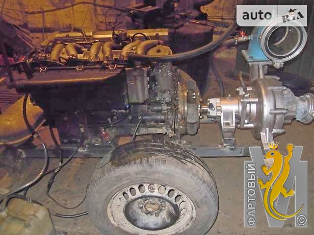

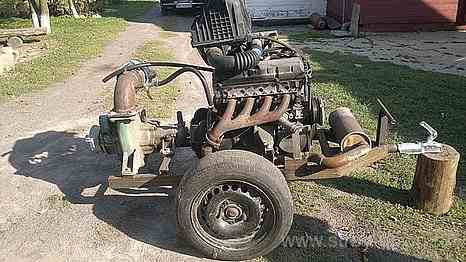

Сам по случаю тоже взял, есть задумки кое какие :monitorig

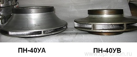

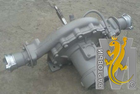

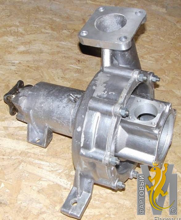

Есть ПН-30 и ПН-40
ПН-30
ПН-40
импиллер
это варианты конечной сборки:

Вот тоже задумался к своему вездеходу сделать прицеп и похожую конструкцию соорудить.
Движок дизель надо на разборе посмотреть не дорогой и экономичный.

Сообщение Bola » 17 окт 2016, 19:27
Не желательно ДВС охлаждать водой с водоёма, там нежелательных примесей завались. А если к тому же работать придётся на оборотной воде? Тогда жизнь мотора будет непродолжительной, забъёт всю систему. У МП-600 постоянно рубашку охлаждения чищу-продуваю. Родная система охлаждения ДВС много весу не добавит, но зато надёжность агрегата будет не в пример выше.

Сообщение Ром@ныч » 18 окт 2016, 20:02
У меня знакомый ПН-ку на двигло от восьмерки поставил,работает тихо,и жрет говорит не много,так как на пол газа тарахтит.
Сообщение Александр » 18 окт 2016, 20:06
И что он питает от нее?
Ром@ныч
Сообщение Ром@ныч » 18 окт 2016, 20:15
Элеватор на бочке,бывает два,ствол(который при работе надо между ног зажимать,а то унесет как на метле баба яга будешь лететь :ugarau ),шлюз даводческий,и обычно старается подальше от колоды поставить его,рукава на 2,то есть метров 40,чтобы образив не съедал со временем улитку.
75rus
Сообщение 75rus » 18 окт 2016, 20:36
Ром@ныч писал(а):Source of the postПН-ку на двигло от восьмерки поставил,работает тихо,и жрет говорит не много
Сам не видел, слышал ВАЗовский двиг(?) на 2 сезона хватило :( опять же бензин, саляру можно намного дешевле взять :bariga:
