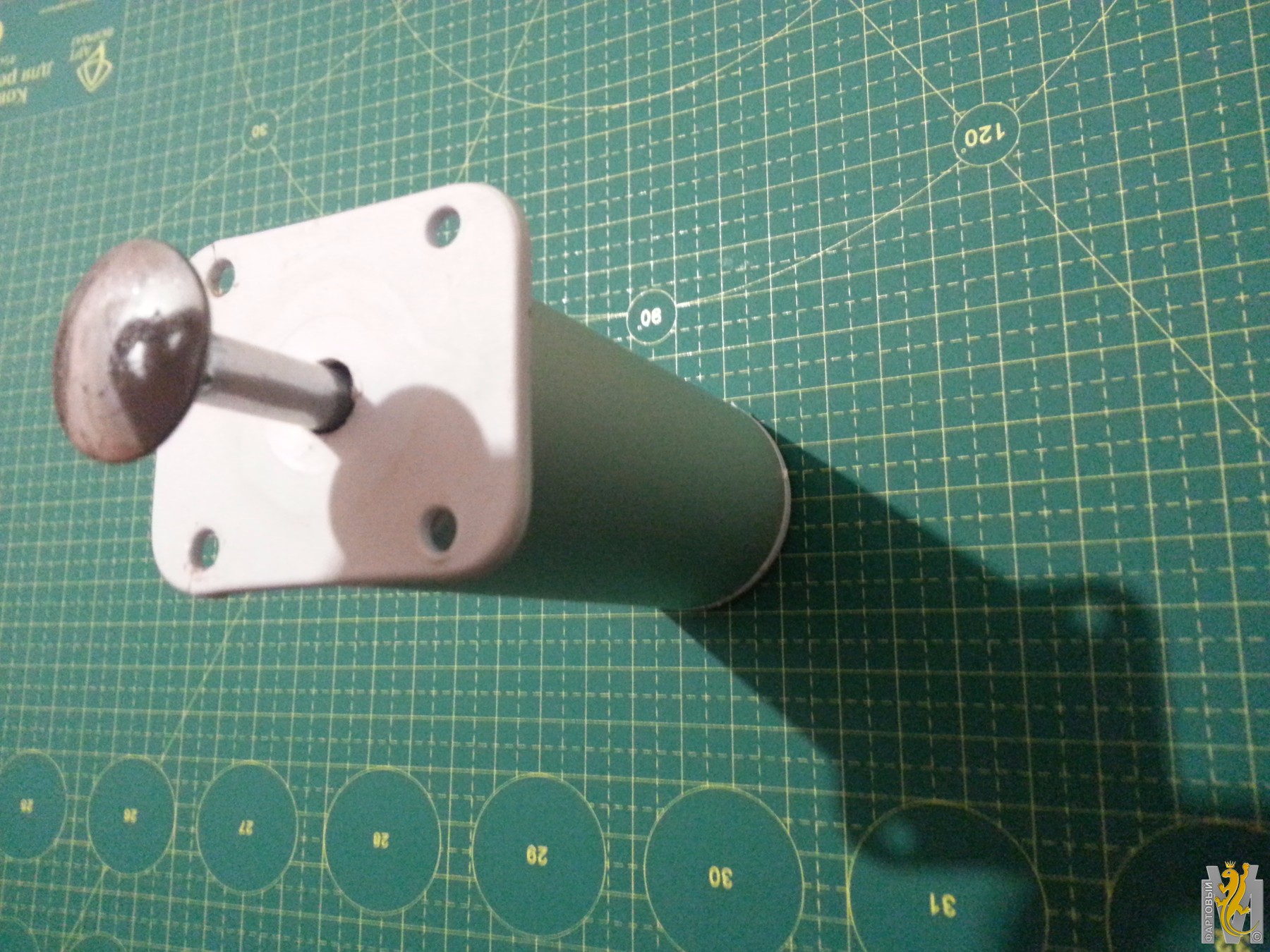

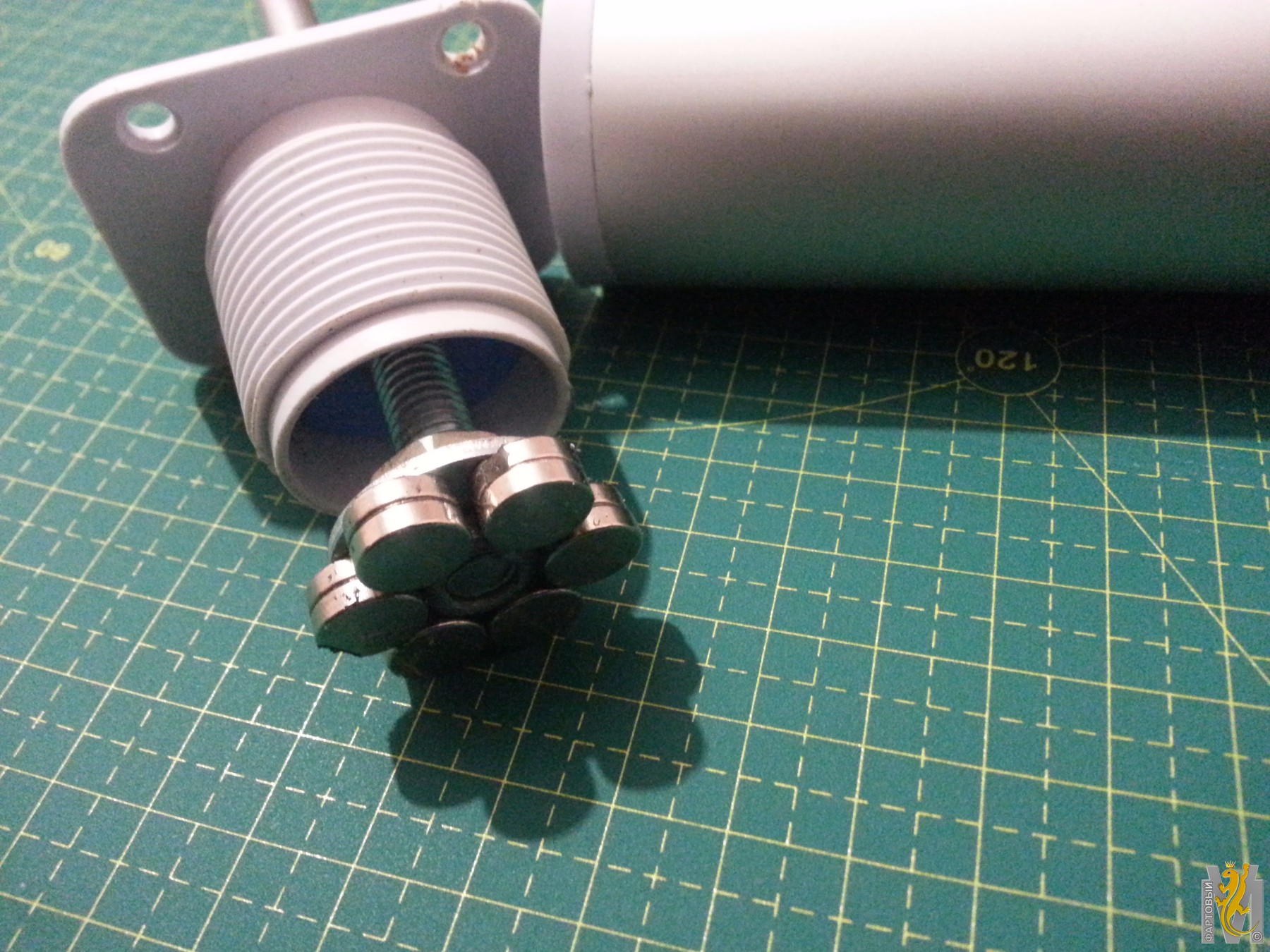

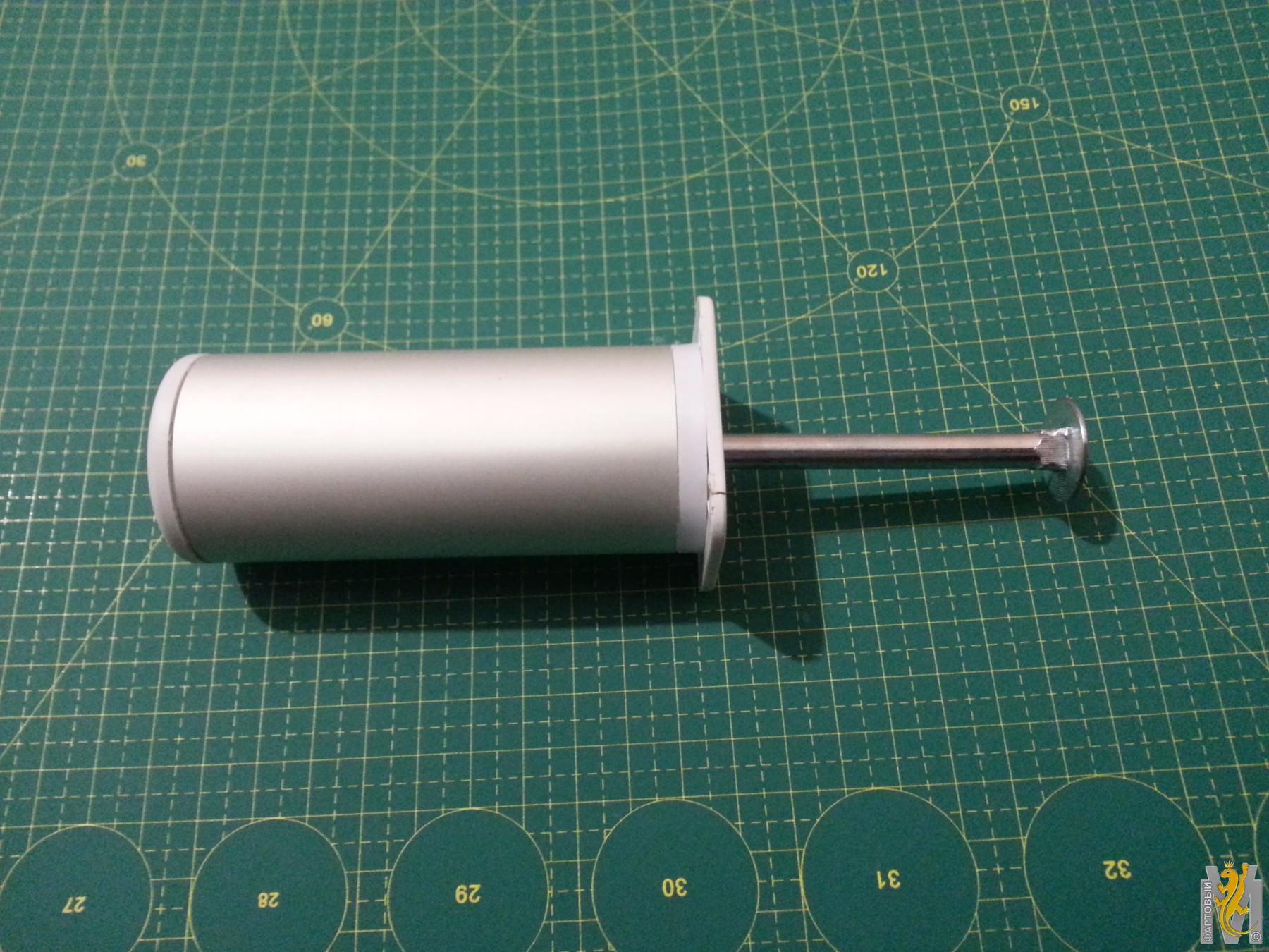

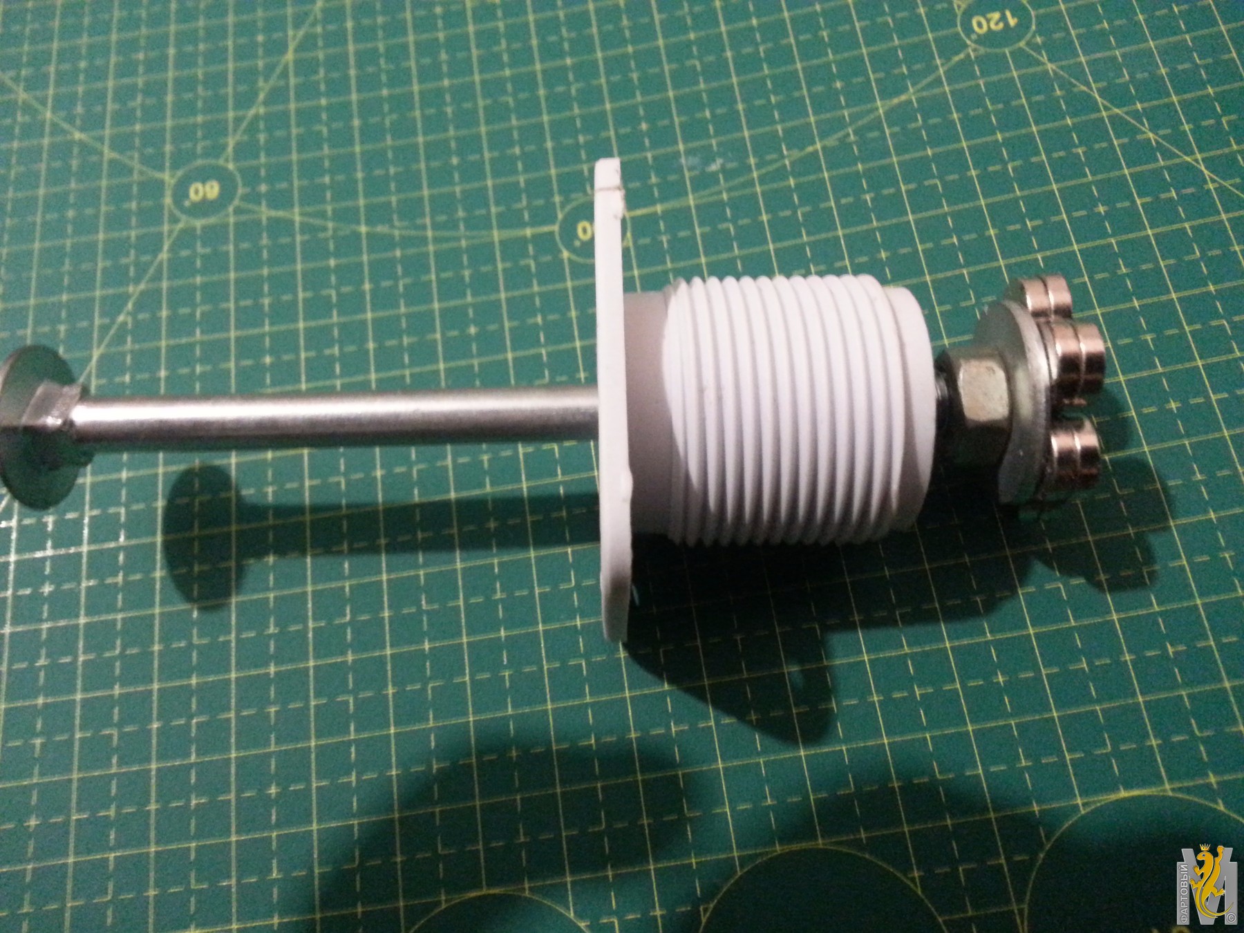

Сделал магнит для отмагничивания магнитита
Корпус - алюминиевая ножка от кухонного гарнитура.
12 маленьких неодимовых магнитиков. Болт мебельный 120Х8 шайба на 8,и пару гаек на 8....
Проверил на металической стружке. Идеально работает))
Цена вопроса 0))) все нашлось под рукой.
Кеенее нервно курит в стороне

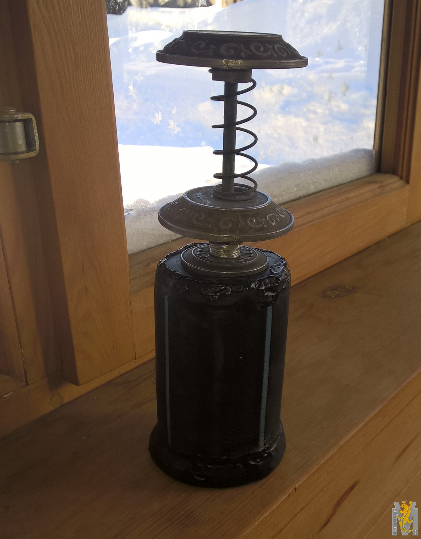

- Chegga
- Откуда: С гор
Надо поставить на дно пружину, что бы работать одной рукой, а другой курить
- Откуда: Беларусь
Chegga, думал про пружину....не нашел подходящую. Найду,поставлю.все разборное.
- Sever11
- Откуда: Республика Коми
Магниты надо ставить слабые, неодимовые слишком сильные и поднимают шлих кучей захватывая метал.
отмагничивать сухой шлих не ленитесь на два - три раза.
- Откуда: Беларусь
Во как.а я думал чем сильнее тем лучше.спасибо.силу магнита можно снизить толщиной дна)

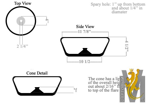

А кто нибудь подскажет размеры конуса в буль гуме
Скажите: смотри выше смотрел не все размеры а поточней есть а то какаета ахенея вычерчеваеться
по тем размерамДень пропал не зря !!!
- Откуда: Беларусь
В дюймах размеры. С американского форума

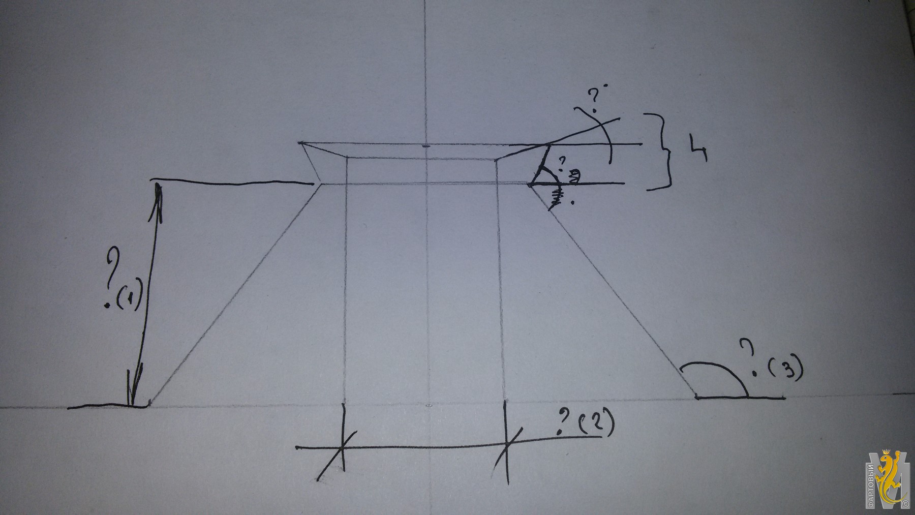

Да смотрел все видел а теперь по конкретней :
1.высота до расширения (до малого конуса)
2.диаметр отверстия
3.угол большого конуса
4.угол малого конуса и внутрений угол
знаю что в дюймах
2.диаметр отверстия

Artem 75 писал(а):Source of the post Да смотрел все видел а теперь по конкретней :
2.диаметр отверстия
Уууу, устанешь измерять
Попробую на досуге.
