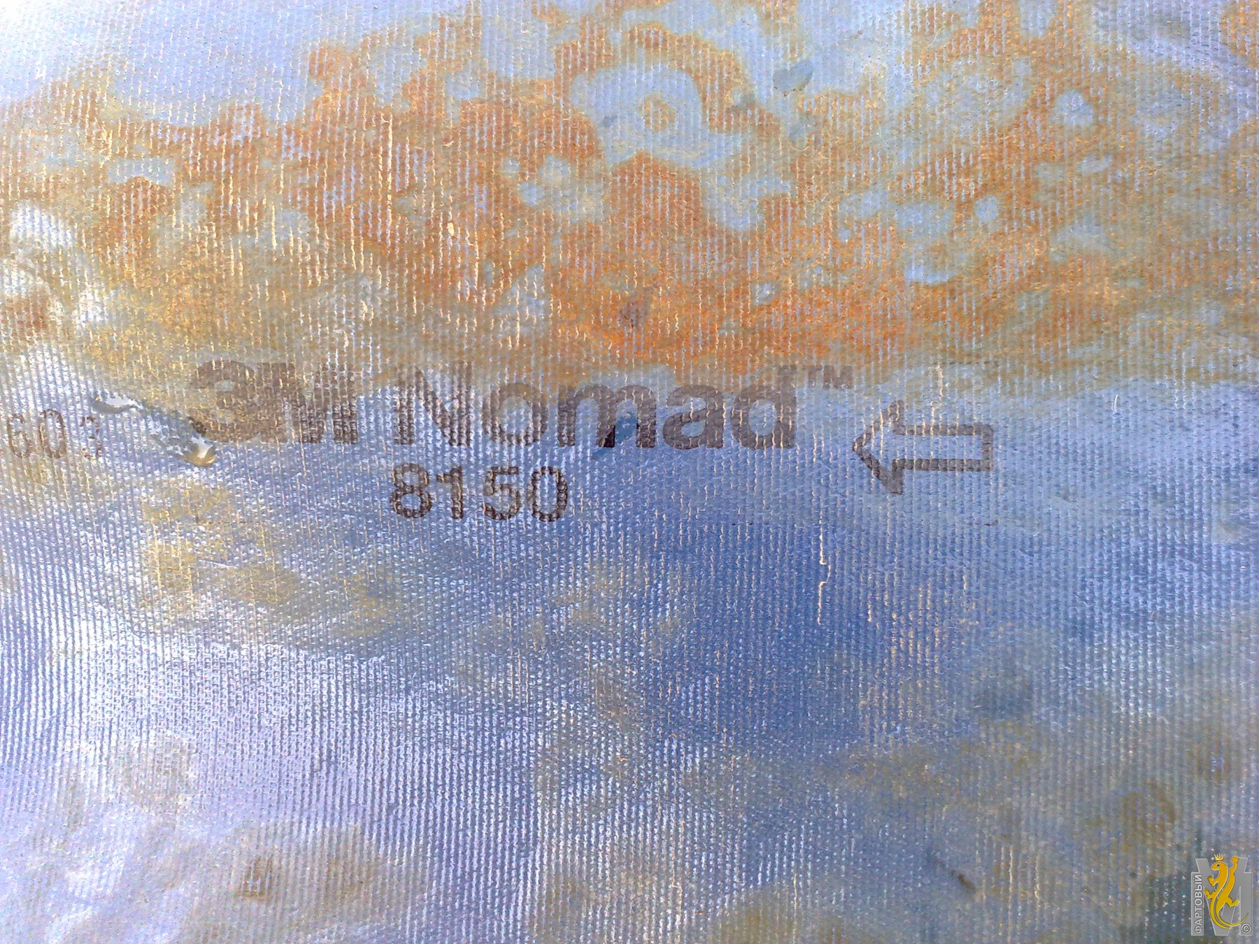

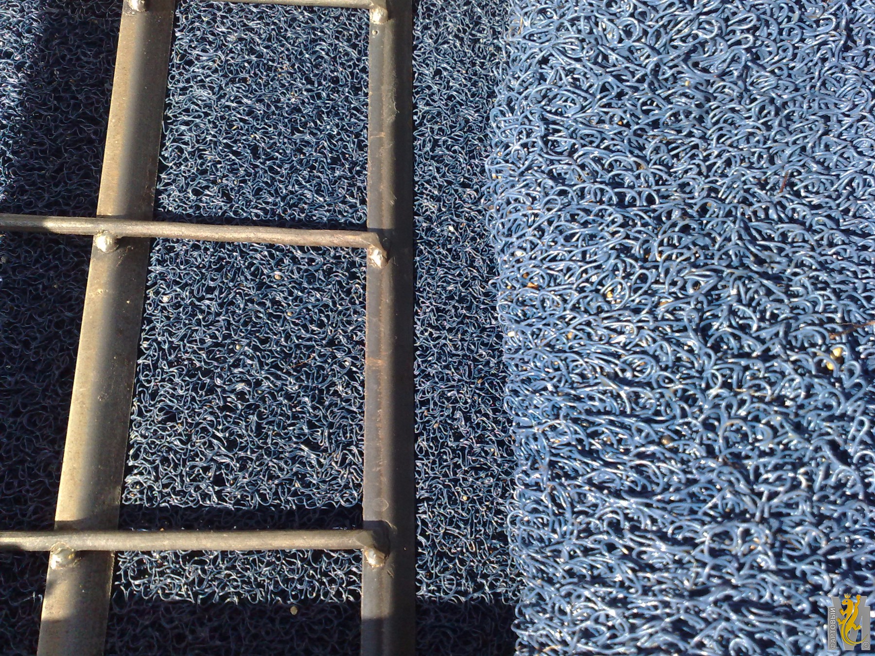

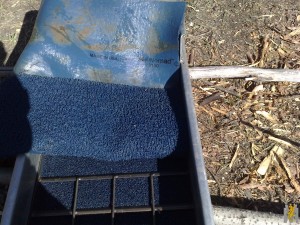

Привожу несколько фото для сравнения. Настоящий ЗМ 8150 на основе - 16 мм - он более светлый, и Китай 9 мм без основы. Даже на основе - очень эластичный ранней весной, вода +1....+2 градуса. Китай стает дубом.
Настоящий америкосовский ЗМ погонный метр при ширине 91 см будет стоить на сегодня в России не менее 10 т.р. То что дешевле - искустно выполненная подделка. Отличаются только на ощупь при минусовой температуре. Америкосовский при минусе сохраняет свою мягкость и эластичность. Китай - становится дубовым. По первости можно было отличить по цвету, но сейчас Китаезы подобрали цвет - так что по цвету отличий нет.
В магазине - как правило тепло - и Китай будет мягок на ощупь - и точно такой же америкосовский ЗМ. Поэтому при покупке лучше вначале осмотреть ЗМ на основе - он имеет надписи, помять его, а затем сравнивать без основы - только в этом случае не ошибешься.

Внимательно смотрим на фото еще раз. Ибо все мы умеем видеть - а мелочи не замечаем
Даже БОГ сказал - что все мы не зрящие. Не в обиду написал - а для размышления.Качество фото позволяет увеличить и внимательно рассмотреть.
На ЗМ 8150 если рассмотреть плетение - то основная масса волокон в горизонтальном направлении, выход с лева и движение на право, затем разворот или нырок в низ.
Теперь внимательно посмотрим на китайскую подделку. Плетение хаотичное !!!! и во вторых - лист развернут на 90 градусов - вход пульпы должен быть с верху - применительно к этому фото.

Америкосы не дураки - и лишнее писать не будут. Смотрим на фото в увеличенном виде. На ковре написано все!!!! Страна производитель, номер партии или рулона, название, и стрелка!!! Если бы не было обязательного направления потока пульпы - то и не было бы стрелки.
Мое дело подсказать - а дальше решает каждый по своему. Только тот кто застелил по рекомендации завода изготовителя проброса не имеют и намывают больше, а кому все заводские рекомендации по.уй - то стелит как попало - точнее - как ему выгоднее раскроить рулон и при этом сэкономить на комплектующих - потеряв значительно больше при добыче.
