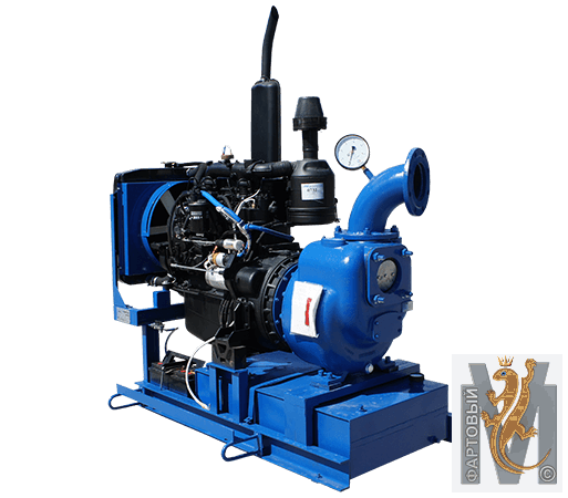

Мне понравился именно вот этот насосик.
Насос Strong
Центробежный с открытым рабочим колесом
двояко изогнутой формы.
Перекачивает сильнозагрязненную воду с камнями и галькой.
Пропускает твердые частицы до 100 мм в диаметре, а также мягкие включения: песок, опилки, глину, шлам.
Минимизирует абразивное и коррозийное воздействие жидкостей.
Внутренний защитный щит спиральной формы изготовлен из износостойких металлов и соединен с корпусом насоса без использования винтов.
Демонстрирует высокие гидравлические качества.
Заполнение происходит через герметичное уплотнение из высокопрочного сплава.
Гарантирует длительную работу.
Насос имеет собственную систему охлаждения, рассчитанную на весь срок службы.

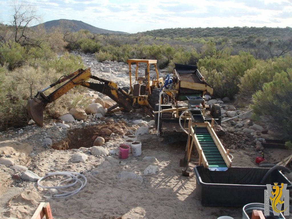

Всеславович писал(а):Source of the post загрузочный бункерочек не большой
Всеславович
Золотодобыча по взрослому.
Сообщение Всеславович » 27 ноя 2016, 15:08
По фото это походит на пересыхающий ручей. Все камни окатаные - видимо поток воды по весне не слабый.
Зато какой экск!!! Маленький, компактный. И колода - муха не сидела. Только зачем породу в ведра нагребли - типа разведка - но тогда зачем оборудование устанавливали, если разведки не было. Это мне наверно не понять ))))
75rus
Сообщение 75rus » 27 ноя 2016, 15:50
на фото не наши просторы, весь смысл в компактности и маневренности.
