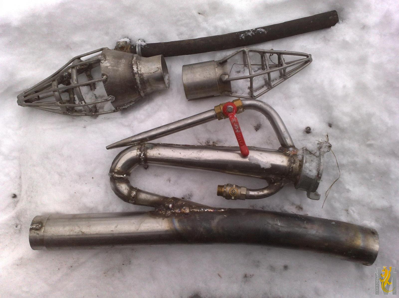

Я тут тоже о производительности все думаю.Вот к чему пришол.76эжектор1м пульпы весит5кг. 90эжектор труба 89 1м 7кг .а 100 эжектор подает 1мпульпы под9кг.Я считал 10 % песка.Лето отробил 76 мало.Взял 100 тяжело его ворочить.Сварил на 80 лучше. вот на следующий сезон сделаю на 90 из89 трубы и отводы к ней есть пульповод .нашол в силтоне по900рм.
Эжектор.
Сообщение Михалыч » 05 ноя 2016, 16:36
Вот Андрей Всеславович делает эжектора, насадку можно применить для гидробура , видели его работу на слёте, сосёт хорошо, но камней много откидывать, эжектор на 2, 5 дюйма.
для разведки можно замутить.
