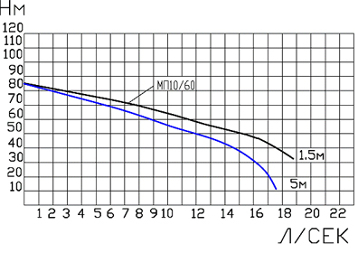

В общем существуют некоторые современные аналоги старых мотопомп
Современным аналогом МП-600 является мотопомпа "Водолей" МП-10/60. Вот её характеристики.
Подача в номинальном режиме, л/с 10
Напор в номинальном режиме, м 60
Наибольшая геометрическая высота всасывания, м 8
Максимальный напор, м 85
Время всасывания при наибольшей геометр. высоте, не более 40 сек.
Максимальная производительность , л/с 20
Габаритные размеры, мм, не более: Д/Ш/В 800/620/720
Масса сухая, кг, не более 98
Тип насоса центробежный, одноступенчатый, консольный
Вакуумная система автоматическая
Тип вакуумного насоса поршневой
Модель двигателя HONDA GX 630
Тип двигателя Четырехтактный, верхнеклапанный двухцилиндровый, 900 V-twin, с горизонтальным валом.
Рабочий объем, куб. см 688
Номинальная мощность кВт (л.с.) 15,5(20,8)
Расход топлива на номинальном режиме, л/ч 5,5
Топливо: бензин
А вот график соотношения напора и производительности.
Как видите максимальные характеристики (максимальный напор при нулевой подаче и максимальная подача при нулевом напоре) совсем не совпадают с номинальной подачей при номинальном напоре.
По данному графику я производил рассчёты сопла эжектора 3" для МП-600 с такими же номинальными характеристиками, указанными в паспорте. Всё сошлось с минимальной погрешностью
Топливо: бензин

Михалыч писал(а):Source of the post надо доходчивей
Доходчивей ты Михалыч сто раз сам говорил
Если хотят работать тройкой или четвёркой на глубинах от 4 метров, то пускай ищут помпари максимальной производительностью не менее 72 м3/час и максимальным напором не менее 85 метров. Это по характеристикам минимум МП-600 (МП-10/60 "Водолей") получается
Или как вариант помпари с максимальной производительностью не менее 150 м3/час и максимальным напором не менее 45 метров. Нечего кроилово на маломощных помпарях устраивать
Михалыч писал(а):Source of the post помпа с улиткой кеене,пролайн,мп,водолелей,гейзер мпн и им подобные при мощи мотора например от 6 сил ( от названия улитки ) обеспечит бесперебойную работу эжектора 3,4,6 дюймов.
А вот это уже как раз расчёты сопла эжектора под определённую помпу надо производить
Такие расчёты как раз пытаюсь довести до конца в этом сезоне, но это уже другая история, сугубо секретная
Обеспечить работу эжектора может любая мотопомпа, но не каждая обеспечит подъём пульпы на требуемую высоту
Нечего требовать от слабой по кубам и/или с недостаточным напором помпы подъёма более 1, в лучшем случае 3 метров
У хорошего четырёхтактного помпаря для хорошей работы мощность ДВС должна быть не менее 20 кобыл

Продолжим про помпы
В общем у всех мотопомп графическая характеристика отношения напора к подаче даёт информацию сколько кубов воды получается при определённой высоте подъёма. Но по отношению к подаче воды в горизонтальную линию данная характеристика имеет отдалённое отношение, так как в горизонтальном трубопроводе отсутствует обратное действие силы тяжести или веса водяного столба. В горизонтальном трубопроводе сопротивление оказывает только сила трения воды о стенки трубы и местные сопротивления в виде заужений, расширений, колен, трубопроводной арматуры. Данные сопротивления в определённых случаях снижают скорость потока воды, а значит повышают напор в начале трубопровода, и по достижении некоторого значения снижают пропускную способность, потеря кубов на выходе трубопровода. Для понимания на сколько повысится напор в трубопроводе и снизится его пропускная способность, производится расчёт сопротивления, а уже по нему вычисляется падение пропускной способности трубопровода в зависимости от диаметра и начального напора в нём.
Вся эта писанина
приводит к тому, что если пренебречь длиной трубопровода от МП, то остаётся рассчитать всего одно местное сопротивление, а именно наше сопло эжектора
Проведённые прикидки, расчёты и подготовительные тесты показали, что правильное сопло эжектора позволяет существенно разогнать поток воды и до определённого диаметра не снижает подаваемые мотопомпой максимальные кубы воды. Как известно максимальный напор эжектора - это максимальная кинетическая энергия струи воды вылетающей из сопла. В свою очередь максимальная кинетическая энергия струи воды обеспечивается максимально возможными кубами воды разогнанными до максимально возможной скорости. Всё это привело к тому, что сопротивление сопла эжектора должно быть таковым, чтобы одновременно пропускать максимальную производительность МП и придать кубам воды максимально возможную скорость.
