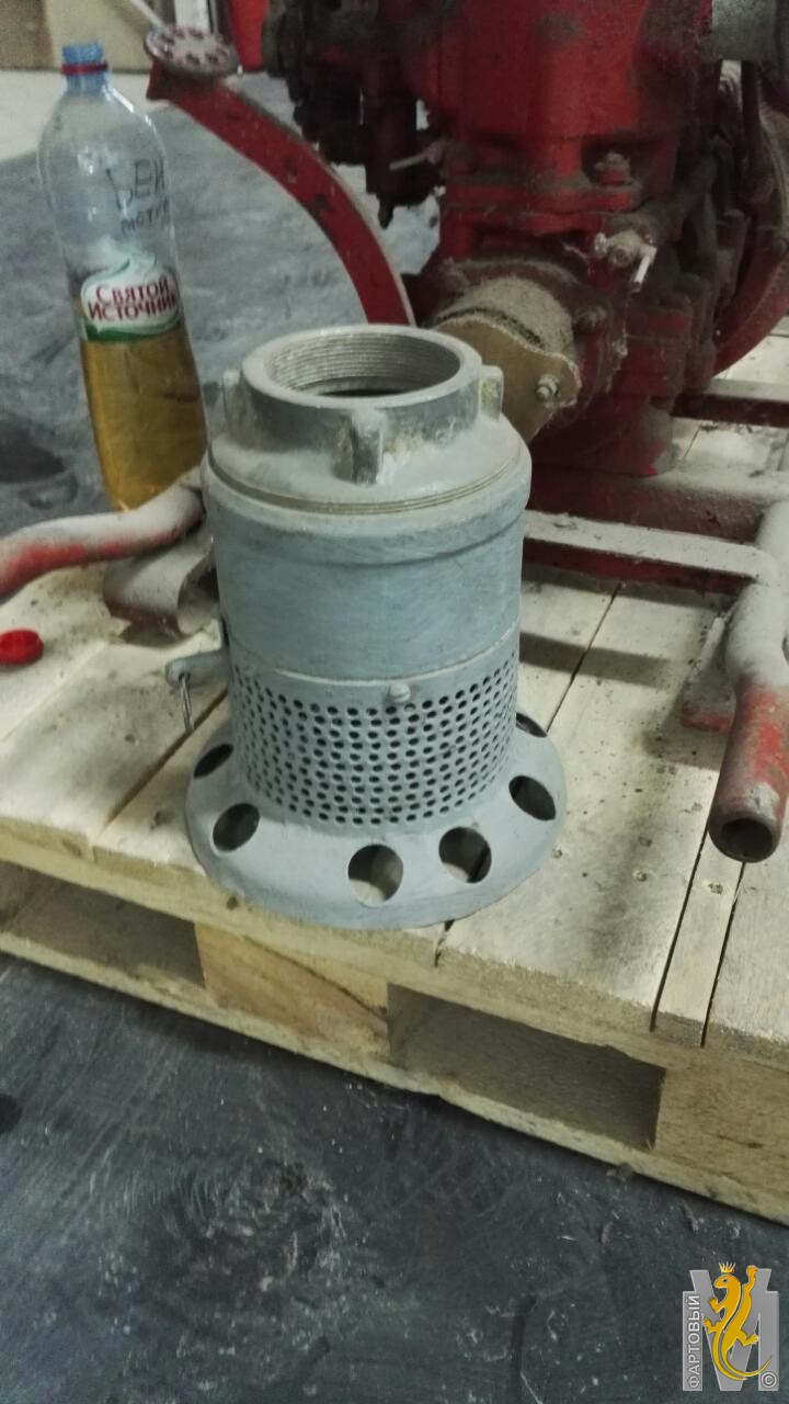

Вот эта приблуда и есть родная сетка всаса от мпшке? :yes
Сообщение Михалыч » 16 фев 2017, 13:52
Нет.
Сообщение Artem 75 » 16 фев 2017, 14:11
а она к мп подойдет? примудрить можно :yes
Сообщение Михалыч » 16 фев 2017, 17:02
Если клапан в ней есть, то подойдёт :yes

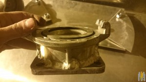

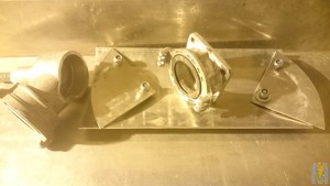

Газ кончился, хотел по алюминию закончить, на МП 600 прямоток на 77 и заднюю стенку шлюза доделать, пожирней шов чтоб держало давление навсегда
