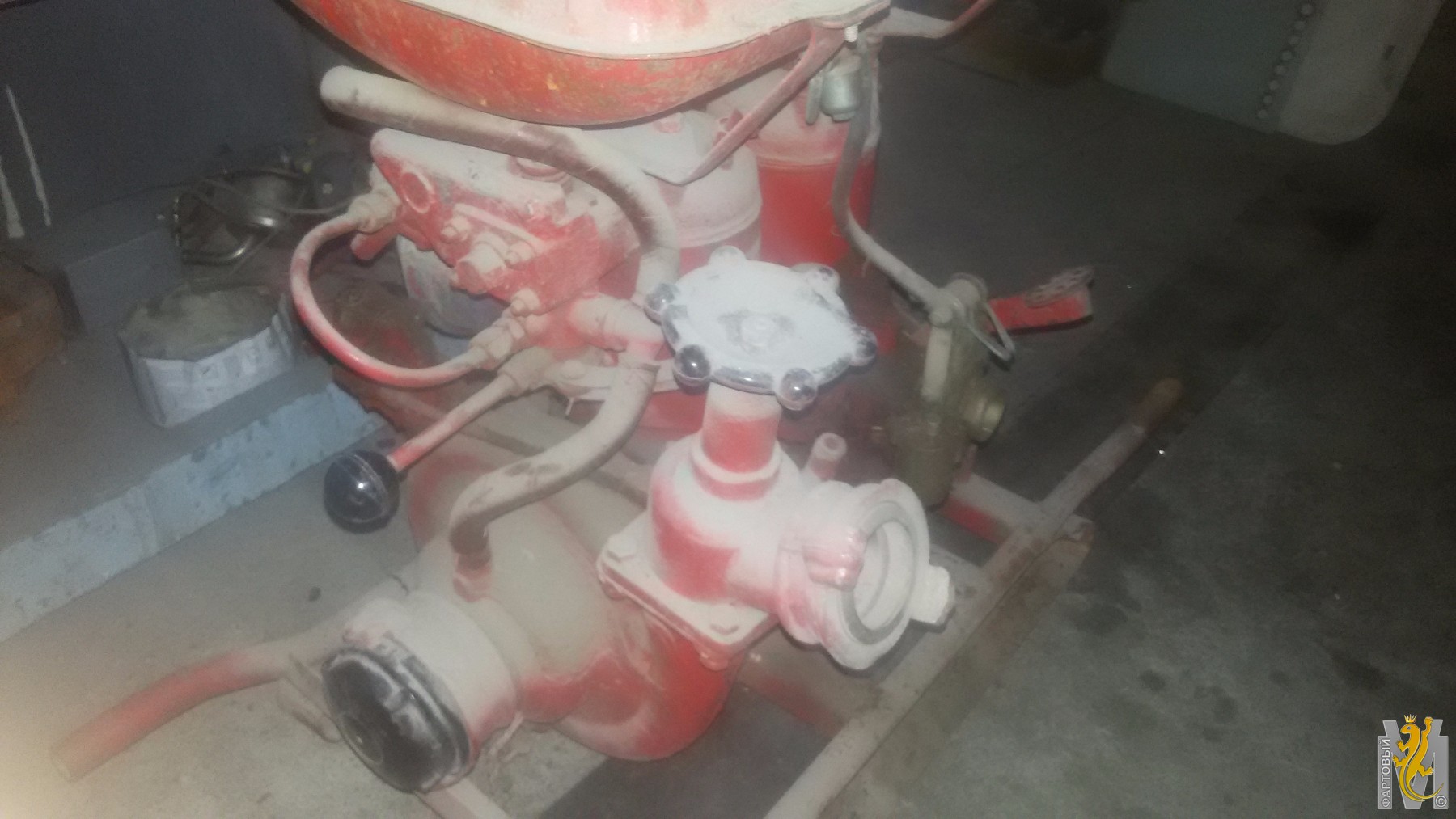

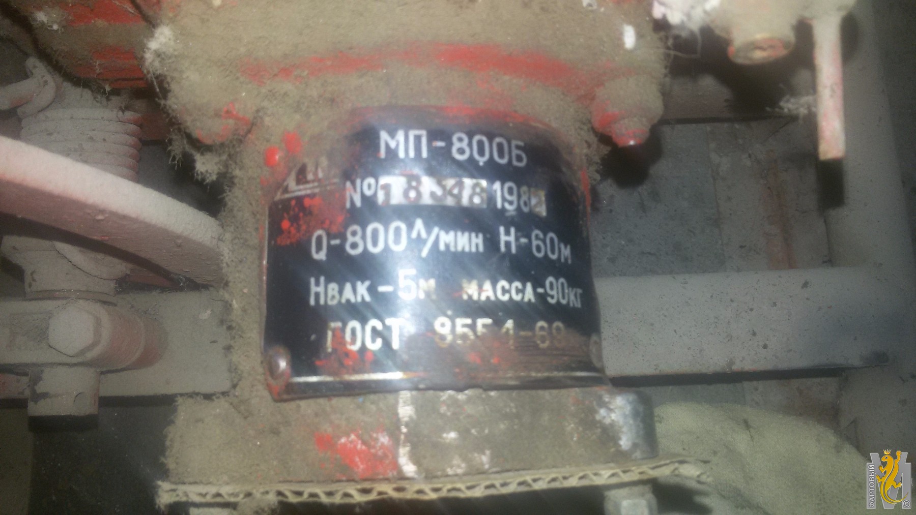

Сообщение Artem 75 » 28 фев 2017, 05:18
Вчера забрал помпарик мп800 б,практически не работал но хранился очень долго :( нужна будет ревизиия всей помпы думаю заменить карбарон на явовский или пекаровский с круглой заслнкой и установить БСЗ :yes
Малехо пылтноватая
Шильдик
Сообщение Большой » 28 фев 2017, 05:33
Artem 75 писал(а):Source of the post Вчера забрал помпарик мп800 б,практически не работал но хранился очень долго :( нужна будет ревизиия всей помпы
сальники на колене смени,если головки снимать будешь то их можно проточить 1-1.5миллиметра под современное двухтактное масло и на 93бенз.
Сообщение Artem 75 » 28 фев 2017, 05:38
Большой писал(а):Source of the post проточить 1-1.5миллиметра
Думаю вашпе всю разобрать пометь прокладки сальники итд А поршневая на сколько диаметр?

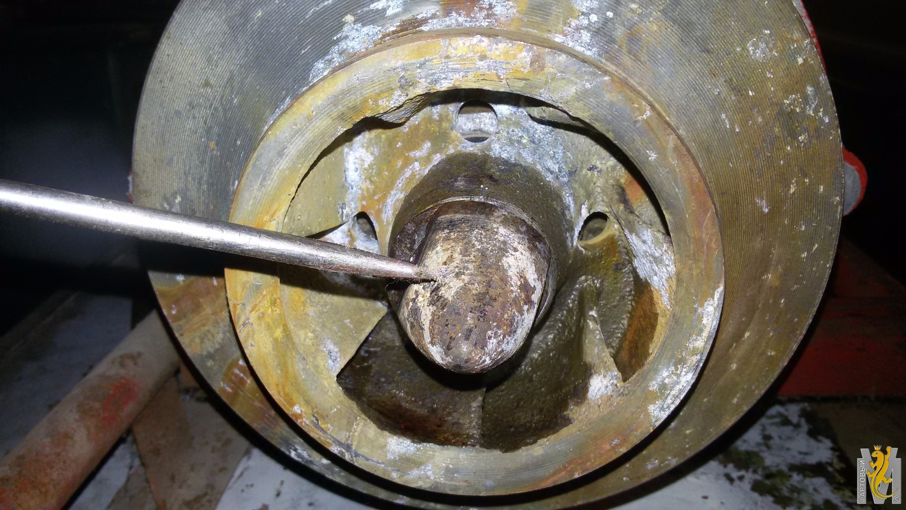

Сообщение Artem 75 » 28 фев 2017, 13:21
Вопрос возник гайка с какой резьбой на мп колесо крепет левая ?
Гайка
Сообщение Baranov743@gmail.com » 28 фев 2017, 13:27
Обычная правая должна быть.

Сообщение Стрелок » 28 фев 2017, 13:32
Правая там резьба.
Откручивать и снимать не торопись,дай покиснуть.
Сообщение Artem 75 » 28 фев 2017, 14:05
Стрелок писал(а):Source of the post не торопись,дай покиснуть.
Замачил до завтра пусть откисает *THUMBS UP*
