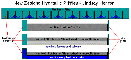

Вот так гидрорифли выглядят....
Там смысл в том, что вода не просто под каким-то давлением идёт, а ставится в подающую линию гидрорифлей пульсационный гидроклапан, который создаёт пульсацию струй воды из гидрорифлей с определённой частотой.
Вот ещё документик...
рифли_с_водой.doc
(84.18 MiB) Загружено 457 раз
Только с машинным переводом и жуткой корявостью оформления сами воюйте :-D

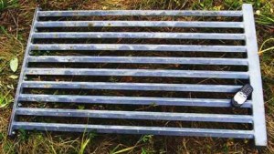

порылся в закромах откопал кусок растяжки с кабель крана
сердцевина 3,2мм
наружняя оплетка овальной формы 7 на 4мм,упругая, пружинит,гнется с большим усилием-думаю то что надо :dance

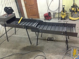

Сообщение Ramzes xx » 12 фев 2018, 14:58
Как вариант выбрал себе такой шлюз.

Сообщение Ramzes xx » 12 фев 2018, 15:08
Михалыч писал(а):Source of the post На шлюзе с расширителем тоже лежать будет всякий бутор,монетки итд
К стати ,на счет расширителя.какой в нем смысл?нужен ли он или можно без него обойтись???
Сообщение Михалыч » 12 фев 2018, 15:27
Можно и без расширителя,но бутору много будет и все цаски уплывут в хвосты :yes

Серега
Сообщение Серега » 12 фев 2018, 16:56
Знакомый шлюз? Где видел? Михалыч то сразу обстановку узнал! =-O этот шлюз собирали для хонды 24 л/с и чтоб песчаную глину разносить. :yes
Сообщение Михалыч » 12 фев 2018, 17:02
Вижу что твой :yes
