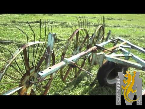

Сообщение Медоед » 03 апр 2018, 08:51
Там 10мм ни меньше...Если имеешь ввиду старые дугой изогнутые...
Мамонт
Откуда: Родина Ломоносова
Сообщение Мамонт » 03 апр 2018, 09:56
на ворошилках посмотрите...
Саня
Сообщение Саня » 03 апр 2018, 14:14
К сожалению металоприёмок нет поблизости,на граблях на 10мм.замерил, грабли есть у меня :(

Сообщение OduH_B_tayge » 05 апр 2018, 03:40
Саня писал(а):Source of the post К сожалению металоприёмок нет поблизости,на граблях на 10мм.замерил, грабли есть у меня :(
Другие грабли...которые с колесами наискось стоят..на них зубья сьемные v-образные..изогнутые на концах...
У нас всю сельхозтехнику сдали в металл давно...я в магазине нашел... где запчасти продают на большую технику и трактора
Выпрямлять только устанешь их :-)
Сообщение OduH_B_tayge » 05 апр 2018, 03:42
Мамонт писал(а):Source of the post на ворошилках посмотрите...
Походу эти "грабли" ворошилкой зовут..
Мамонт
Сообщение Мамонт » 05 апр 2018, 04:27
Нет грабли это грабли ...
а ворошилка это ворошилка...
Смотри с такими зубами..
В свое время когды малым был приволок с луга...
Дак дядька на капканы лопнувшие пружины примучивал...
там с низу у оси они загнуты, и имеют V образную форму...
прямой части 250-300 мм...
диаметр 6-7мм
Саня
Сообщение Саня » 05 апр 2018, 04:33
oduH_B_tayge писал(а):Source of the post Другие грабли
Мамонт писал(а):Source of the post Смотри с такими зубами..
Точно же, :dance вот я тупанул :ugarau ,дома несколько штук нашёл,чуть не спотыкался об них каждый день :ugarau
Саня
Замерил,6 мм. они.
