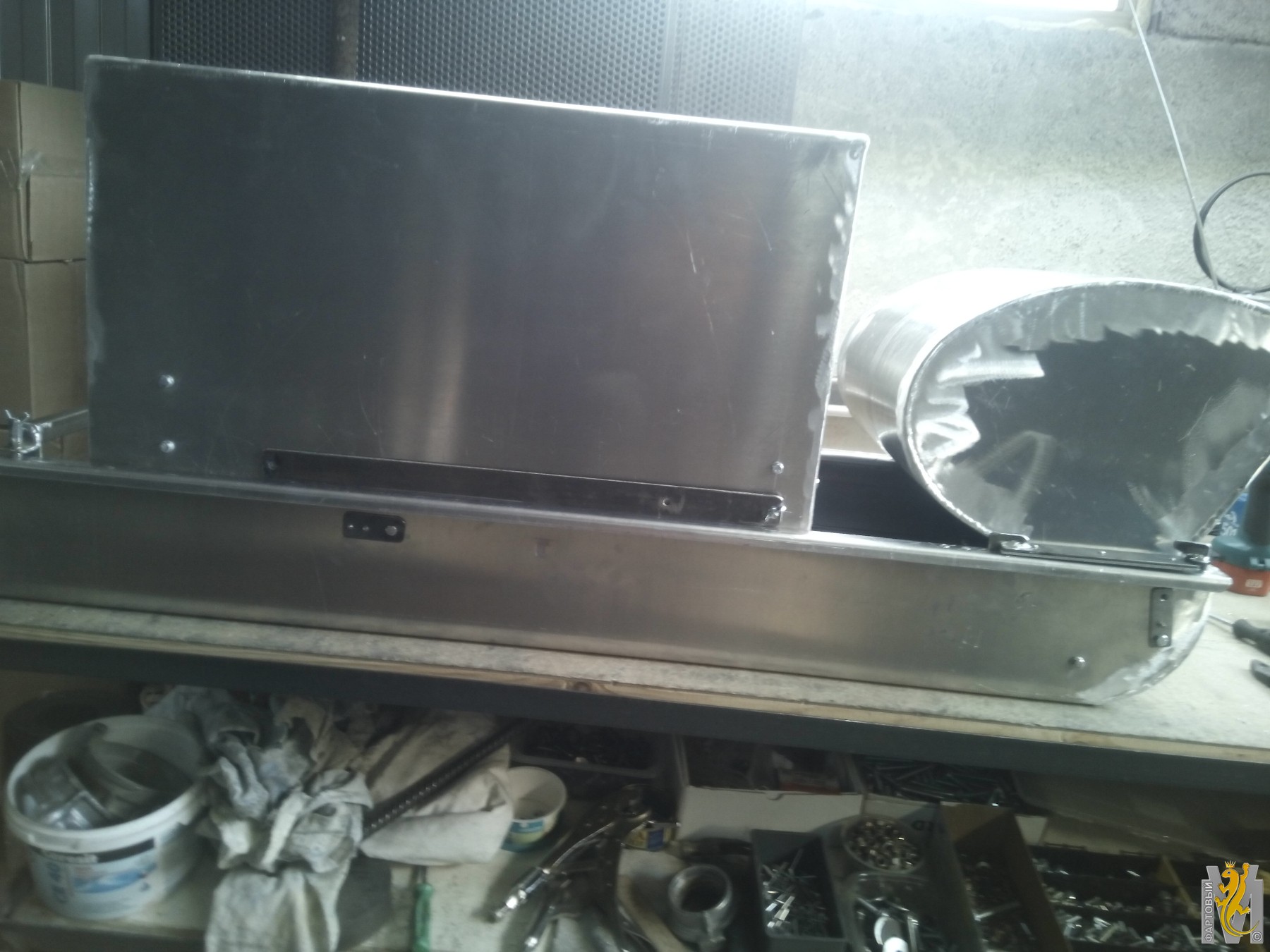

Сообщение Vlastimir » 07 апр 2018, 22:04
Народ всем привет! Замастырил первый шлюз с бункером, заказ жителя форума. Сильно не понукайте. Зацените
https://youtu.be/7Ml2PNeHcHI
Сообщение Михалыч » 08 апр 2018, 00:27
Нормально почти :yes
Длинна такая не нужна для шлюза с бункером.
Дно у бункера в первый же день будет яйцом :yes
Ноги тоже такие ни к чему,чем больше болтов,тем он неустойчивей.
Душ надо делать внутрь,для этого окно под пульповод резать ниже.
Отбортовка на бункере тоже быть должна.
Основные подсказки были в ватсабе у заказчика :yes
Тут их ни к чему писать.
Сообщение Большой » 08 апр 2018, 07:32
Vlastimir, это у тебя там 3д фрезер на полу к компу подключеный?
Сделан шлюз акуратно,а испытания недостатки выявят.
Сообщение Борода » 08 апр 2018, 08:19
Vlastimir, Красивый,даже очень.Струны должны за шлюз торчать см 3.Идно бункера выреж по периметру,оставь токо 1см и приклепай железо2 или транспортерку приклей.Душ можно с верху на хомуты прикрутить.Хотя в такой шлюз кидать лопатой,быстро устанеш.
Сообщение Михалыч » 08 апр 2018, 08:24
Нынче с закрытым бункером буду робить ,ни какого отсева - всё на шлюз! :yes

Vlastimir
Откуда: Юг Сибири
Сообщение Vlastimir » 08 апр 2018, 11:55
Большой писал(а):Source of the post Vlastimir, это у тебя там 3д фрезер на полу к компу подключеный?
Это Плазма ЧПУ.
Vlastimir
Откуда: Юг Сибири
Сообщение Vlastimir » 08 апр 2018, 12:07
На счет бункер яйцом сомневаюс. Алюминий тройка. Михалыч, я на твоем бункере отработал тот сезон, даже намеков на яйцо нету. Отбортовка на бункере без надобности так как от того что бункер будет играть на лоток ни как не влияет, да и что он будет играть это не факт. Gold Hog работают на 2,5мм без отбортовки даже на шлюзах и все в норме и ведрами сыпят и лопатой кидают.
Отсев по идее нужен, меньше крупного образива (гальки) на лотке, меньше износ рифлей, ПВЛки, ковров.Вот их видос.
https://www.youtube.com/watch?v=I_bBI2TlJrI
Vlastimir
Откуда: Юг Сибири
Сообщение Vlastimir » 08 апр 2018, 12:31
Михалыч писал(а):Source of the post
Ноги фиксируются по нужному положению рельефа и наклона шлюза. Болты фиксируют на мертво, какая неустойчивость??? Я вставал на кроватку (95кг) покачался, все плотно, устойчиво. Ну да ладно, обкатка покажет.
Для чего пульповод делать внутри, почему не с верху. Разницы нету, принцип и характеристики размыва останутся те же, 5 см роли не играют. Окно под пульповод вырезано так, что бы пульповод ложился на решетку, которая будет стоять внутри, вертикально, для задержки крупной гальки для более качественного обмыва ее водой. Все взято с оборудования Gold Hog.

Шлюз твой ни кто не ругает,но движений много :yes
Сообщение Михалыч » 08 апр 2018, 16:00
Бункер для съёма откинул,ноги где оказались?
Поворота шарнира не хватит чтоб их убрать ,я правильно понимаю?
Vlastimir
Откуда: Юг Сибири
Сообщение Vlastimir » 08 апр 2018, 16:08

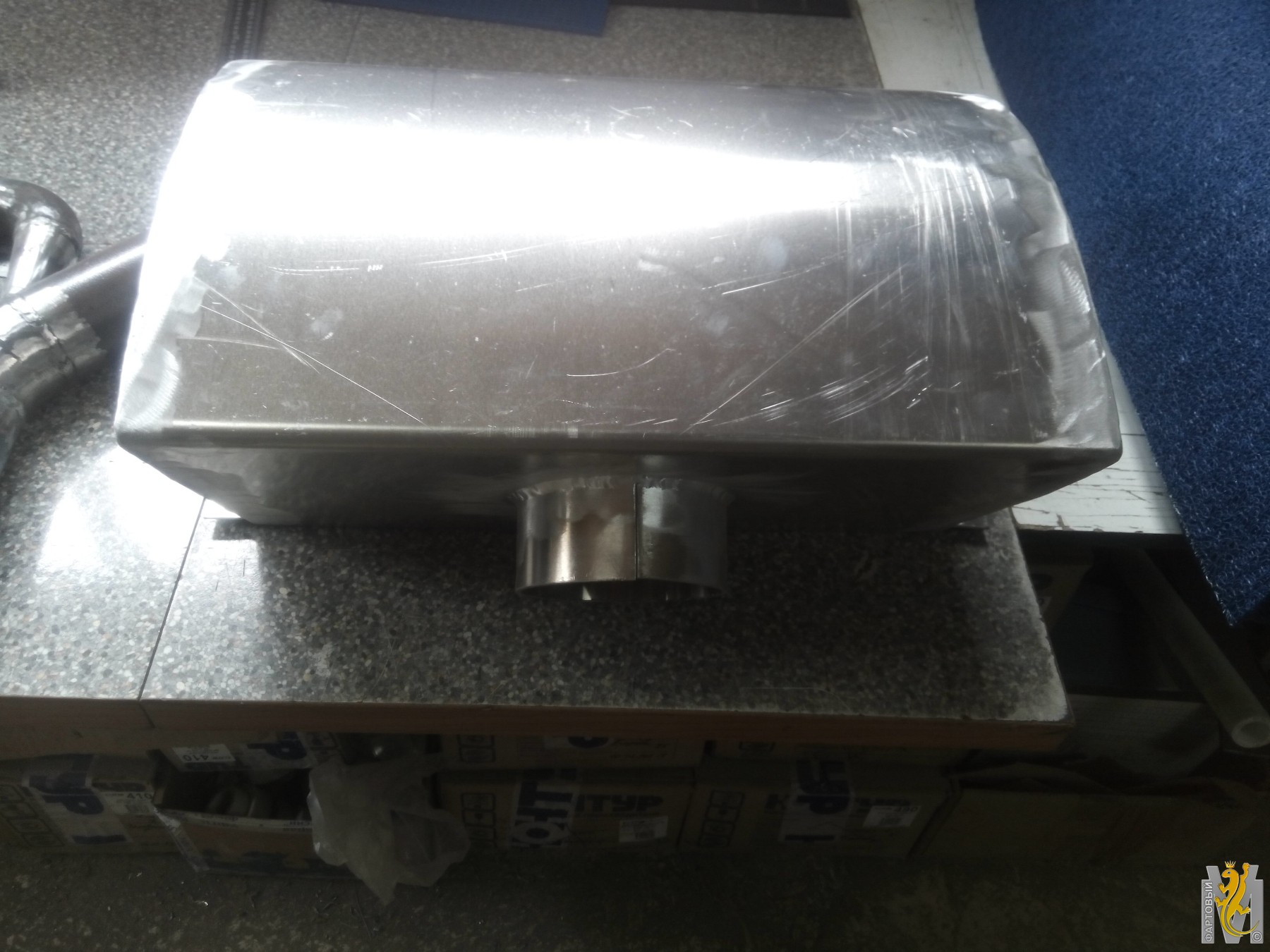

зачем откидывать бункер, все удобно вытаскивается. Ну а если нужно задрать, шарнир делаешь до победы, он встает почти вертикально, но стоит на ножках. Доделаю покажу все))) принцип застилки под бункером, успокаиватель потока будут принципиально другие. Хочу сделать один в один как у GH. Со съемным барьером.
Сообщение OduH_B_tayge » 08 апр 2018, 16:14
Михалыч писал(а):Source of the post Нынче с закрытым бункером буду робить ,ни какого отсева - всё на шлюз! :yes
Единственный минус-хвосты быстрее накапливаются под колодой...в прошлом лете я пробовал с таким бункером мыть...гораздо лучше....форму бункера ток надо придумать оптимальную..квадратная неканает...
бункер Михалыча вроде по форме правильный..но размер смущает...походу будет маловат он в обьеме.... *HI*
Сообщение Михалыч » 08 апр 2018, 16:20
Сообщение Михалыч » 08 апр 2018, 16:26
Вы видимо обще не следите за моей деятельностью :-D
И это только часть, а сколь не видите :yes потому как не испытано .https://www.youtube.com/watch?v=NtXvx1PsVeM
Сообщение OduH_B_tayge » 09 апр 2018, 08:25
Михалыч писал(а):Source of the post И такой мало =-O
Михалыч я имел ввиду полностью закрытый бункер как на втором видосе где шлюз 350 мм шириной :-)
Сообщение Михалыч » 09 апр 2018, 08:28
Он тоже будет с закрытым бункером в комплекте :yes
500-1200 с двумя бункерами!
Сообщение Михалыч » 11 апр 2018, 12:25
Транспортный вариант,400-1200 с двумя бункерами и новыми рифлями.
Для доводки можно использовать,трафарет с мохом убрал и прогоняй что за неделю накопил :yes
