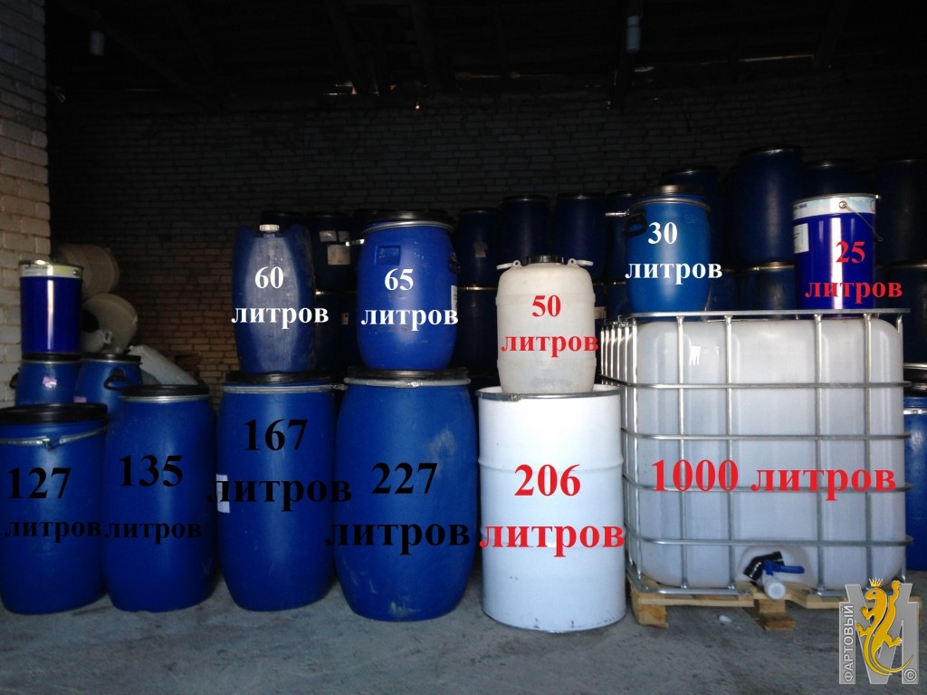

4 бочки пластиковые 65л хватить для шлюза и помпы как понтона ? как думаете?
Сообщение Медоед » 22 апр 2018, 20:37
Brobrok, физику не учил? 1литр - 1 кг. 4 бочки 260 литров. 130 кг. на половину затопят эти бочки.
Сообщение Brobrok » 22 апр 2018, 20:39
спасибо :yes это и хотел узнать не знал как спросить :-D
