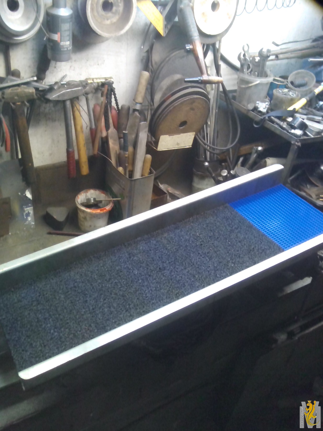

Вот и себе шлюзик смастерил :dance :dance войлок, юкон,полиуретан, просечка, рифли надеюсь всё правильно сделал???

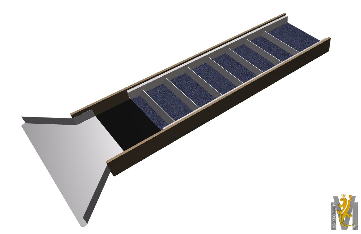

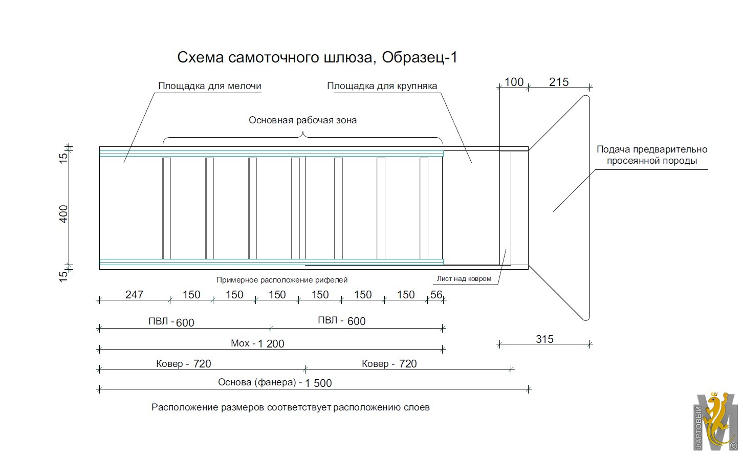

Всем привет!
Прошу кому на суд, а кому на заметку оценить чертежик шлюза, с 3d. Подумал перед изготовлением посоветоваться, может где чего-то не учел.. Шлюз планирую погружать на мелководье, скорость потока полагаю на месте учесть за счет угла наклона шлюза, угол фиксируется камнями, а положение скорее всего арматурой.
Интересует на сколько полезна будет 1-2 см преграда в виде алюминиевой пластинки в конце шлюза.

Сообщение Михалыч » 04 май 2018, 04:00
Ни каких преград там не надо.
Самому то видно что написано? Вот мне не видать.

На потоке не нужны рифли! Михалыч и мне это говорил. В этой теме есть мой первый шлюзик деревянный - поищи там всё видно. Вот то г... РАБОТАЛО прекрасно! Умотался шлихи отбивать :-) главное чтобы мох был правильным!

Сообщение Антон Нск » 04 май 2018, 10:41
Михалыч писал(а):Ни каких преград там не надо.
Видно что написано на схеме? Может ты просто не кликнул по картинке.. Она нормально открывается и всё четко видно.
