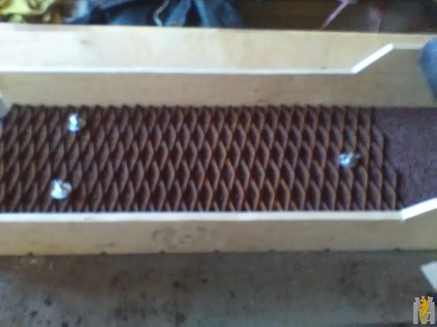

Сделал и я разведочный шлюзик, прошу сильно не пинать :ugarau вопрос знатокам: рифом обязательны? Просечку же чем-то нужно прижать, а Михалыч писал что вроде и не нужны они, а свой разведчик оснастил рифлями =-O Общая длина 75 см рабочая 60 ширина 15

Рифли нужны если работать помпай а если с разшерителем в ручье то они какбы и ненужны. Толька заиливать будит
Сообщение Михалыч » 23 май 2018, 02:25
Расширитель шибко широкий,у нас нет ручьёв такой ширины. :yes
Сообщение Baranov743@gmail.com » 23 май 2018, 02:26
Если воды мало и малая скорость потока, его и без рифлей заилит.
Сообщение Бармалей » 23 май 2018, 06:40
Михалыч, заузим, 25 хватит?
Сообщение Михалыч » 23 май 2018, 08:05
Попробуй,а там решишь резать или оставить.
Сообщение Бармалей » 27 май 2018, 00:21
Нет, резать не буду, поток даёт хороший, немного не получилось с креплением сетки, а так наловил много мелочи, наверно ещё больше сошло, думаю надо рифом сделать
