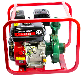

В нашем деле нужны помпы, предпочтительно напорные, но и обычные с хоз.мага годятся, на размыв или эжектор 3" для работы в реке.
на фото Гейзер 1200.

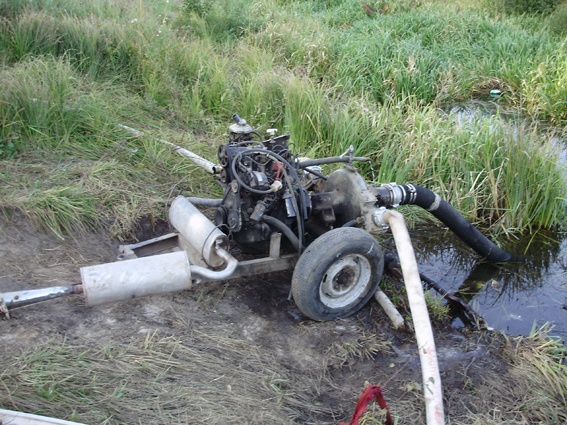

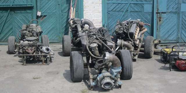

Сообщение Александр » 01 окт 2016, 21:17
На Украине парни янтарь вот такими помпами моют

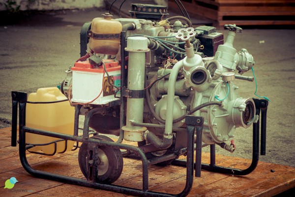

Сообщение Михалыч » 02 окт 2016, 08:19
Вот помпа , для туриста в самый раз.
https://www.youtube.com/watch?time_continue=4&v=Eouy7ciVDRw

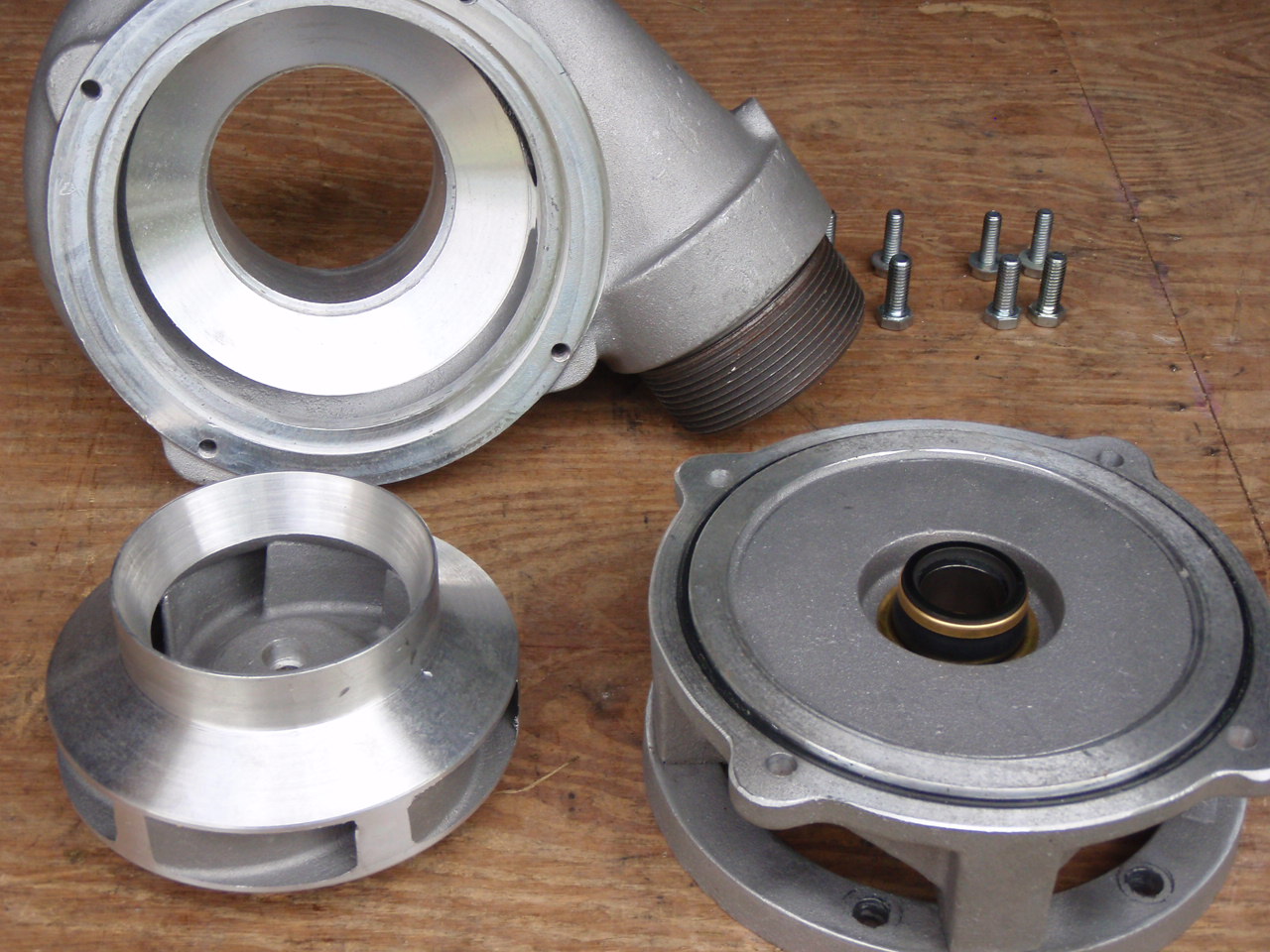

Сообщение Михалыч » 03 окт 2016, 20:16
Улитки напорные в почёте у нашего брата такие как кеени, пролайн, мп-600, мп-800, гейзер, водолей, ниагара, и им подобные.
Сообщение Александр » 03 окт 2016, 20:20
Кеени в разборе
Сообщение Михалыч » 03 окт 2016, 20:27
Да, это пятисотка.

Сообщение Михалыч » 03 окт 2016, 20:58
Давайте про помпы.
В продаже сейчас идут Мираны, помпа хорошая, давит 70 метров, самовсасывающая, но надо следить чтоб сетка всаса не касалась дна.
Вот видео, отправил помпу заказчику,звонит - помпа не качает.
спрашиваю - как работали?
Сетка говорит в ведре была.
Говорю проверь все соединения, чтоб не было подсоса.
Выслали её обратно, ну и поверил что сетка в ведре была, повёз в сервис, там сняли крышку улитки, а колесо всё забито камнями и ветками, почистили и всё заработало.
отправил обратно, довольнёхоньки :ulibka
https://www.youtube.com/watch?v=35SIgHEXxWo
Сообщение Андрей5 » 03 окт 2016, 21:20
У меня на Патриоте тоже часто забивает колесо. Заметил как эжектор на холостых не сосет, то все надо чистить. Колесо уж очень узкое, несколько мелких камешков и все не сосет.И вытаскивать их только мелкой плоской отверткой. Вместо прокладки резиновое кольцо подобрали в паз, подошло отлично и не течет. Сейчас разбираешь и не боишься что прокладка порвется, но запасное кольцо есть.
Сообщение Михалыч » 03 окт 2016, 21:27
В ведро надо сетку, или на рогатину подвешивать!
Сообщение Андрей5 » 03 окт 2016, 21:41
Обычно когда уже сильно устанешь, не особо следишь, тогда и забивается.
