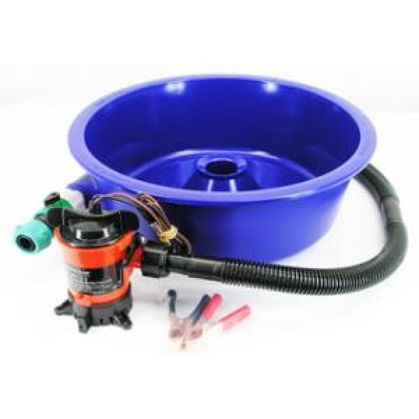

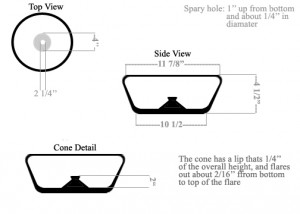

Сообщение Александр » 04 окт 2016, 10:06
Концентратор BLUE BOWL в простонародье "Бубль Гум"
Размеры:
Видео работы концентратора:
https://youtu.be/RNaf8y4lw1U

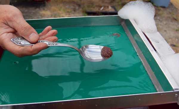

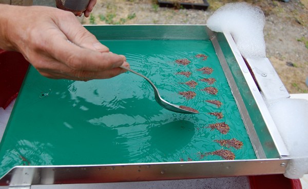

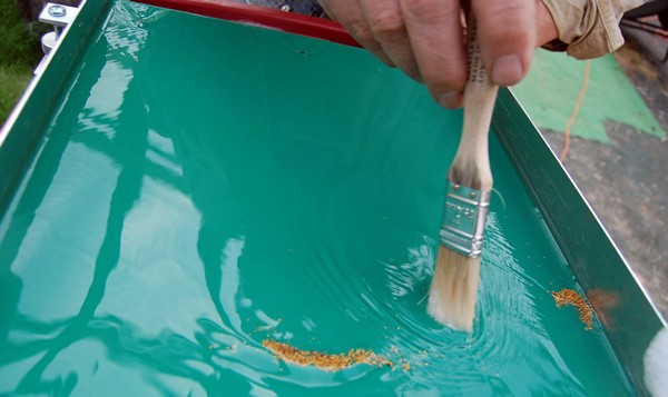

"ЗОЛОТОЛОВ" НАСТОЛЬНО-ПРОМЫВОЧНАЯ УСТАНОВКА ДЛЯ ИЗВЛЕЧЕНИЯ ЗОЛОТА
Настольная установка «Золотолов» - это удивительная промывочная машина, которая предназначена для восстановления чистого золота. Обработка производится быстро с высокой эффективностью восстановления. Она поставляется в прочном пластиковом коробе, который будет защищать промывочный стол от повреждений в пути и при хранении. В комплект включены промывочный лоток, сливной бак, погружной насос на 110 вольт, 1 маленькая щётка и инструкция.
Все, что осталось сделать, это собрать кисточкой золото в одно место и собрать его! Примечание: Большая часть магнитного песка должна быть удалена из концентратов до использования «Золотолова». Эта простая операция позволит ускорить процесс и улучшить извлечения золота.
Алюминиевый лоток имеет уникальную зелёную поверхность, притягивающую золото. Просто посыпте чистый золотосодержащий концентрат на водяной лоток «Золотолов». Проточная вода расслаивает материал, что позволяет отделить золото и попридержать его на зелёной поверхности, а светлым и чёрным пескам дать уплыть. Вода нагнетается параллельными слоями без перерыва между слоями, что называется ламинарным потоком. Это отличается от потока, который производит нерегулярные колебания или смешивания, называемые турбулентными течениями. Этот тип течения наблюдается в промывочных шлюзах с перекатными рифами. Ламинарное течение является результатом двух факторов: стабилизации элементов давления и потока, и направляющего паза, который конвертирует поток воды в гладь.
Размер водяного лотка: 305 мм шир. х 406 мм длина, 38 мм глубина.
Размер сливного бака: 394 мм шир. х 610 мм длина, 305 мм глубина.
Вес брутто: ~ 5 кг.
(Фотографии показаны с использованием водяного лотка меньшего размера)
Видео работы "ЗОЛОТОЛОВА"
https://youtu.be/02mvPhVNGDE

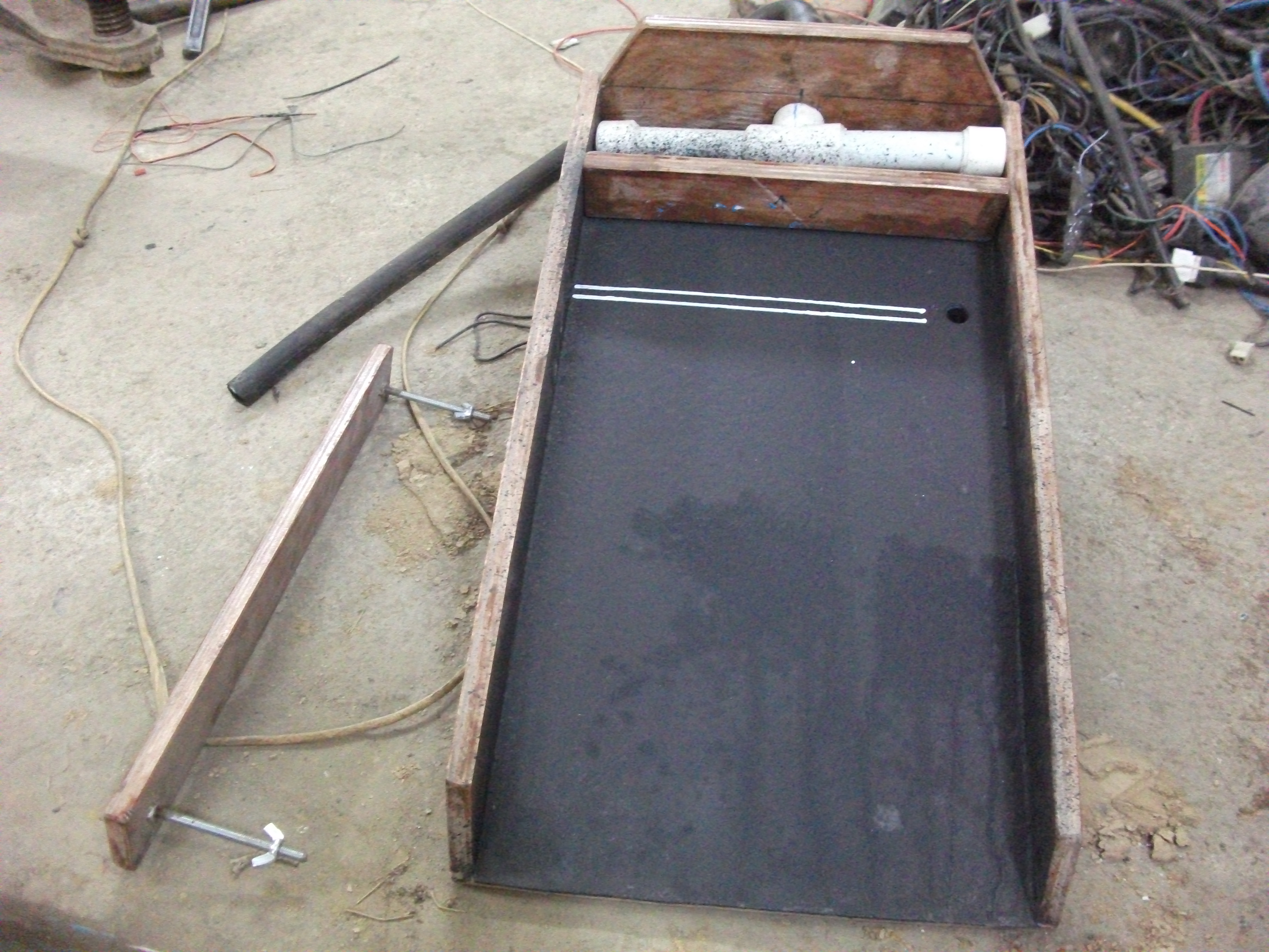

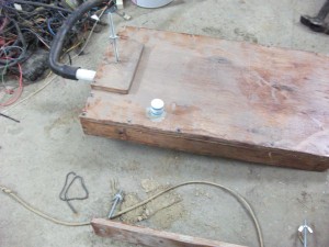

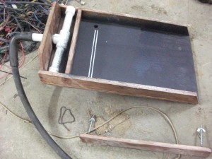

Сообщение Семьдесят девятый » 04 окт 2016, 13:21
вот мой геомантолов,тьфу блин-золотолов.
Кассовый метал.
Сообщение Михалыч » 04 окт 2016, 13:24
Ден, ты хоть интерьер поменяй, а то бросил в свою кучу проводов, обидится столик, не будет ловить :ulibka
Кассовый метал.
Сообщение Семьдесят девятый » 04 окт 2016, 13:26
это он у меня там только на фотосессии был,а так стоит со всем оборудованием вместе. :ulibka
Кассовый метал.
Сообщение Семьдесят девятый » 04 окт 2016, 13:39
этот столик используется уже на финальной доводке.
а вот что бы весь съём не пускать через бубль или стол(очень долго и муторно)существует в природе доводчик он же разведчик от Михалыча.
все в восторге были когда с пол таза 60 литрового оставалось на 2 лотка .

денсон, Ты хоть расскажи о своем золотолове))))Что за покрытие?зачем полоски?Зачем отверстие?
Кассовый метал.
Сообщение Михалыч » 04 окт 2016, 14:53
Ден нашёл положение , и вариантов с рифлями ,трафаретом и коврами много.
Кассовый метал.
Сообщение Александр » 04 окт 2016, 16:41
Я так понимаю на этом золотолове лежит- самовостанавливающийся коврик для резки бумаги?
Кассовый метал.
Сообщение Михалыч » 04 окт 2016, 16:44
Верно!
но работает и на линолеуме и акриловой краске.

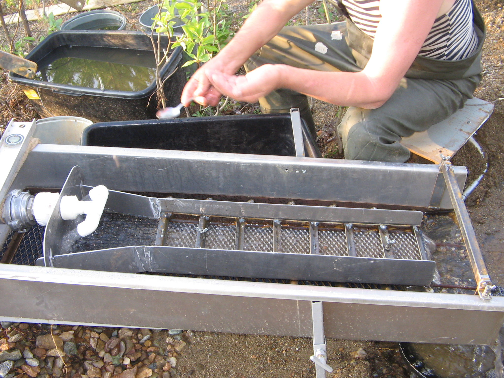

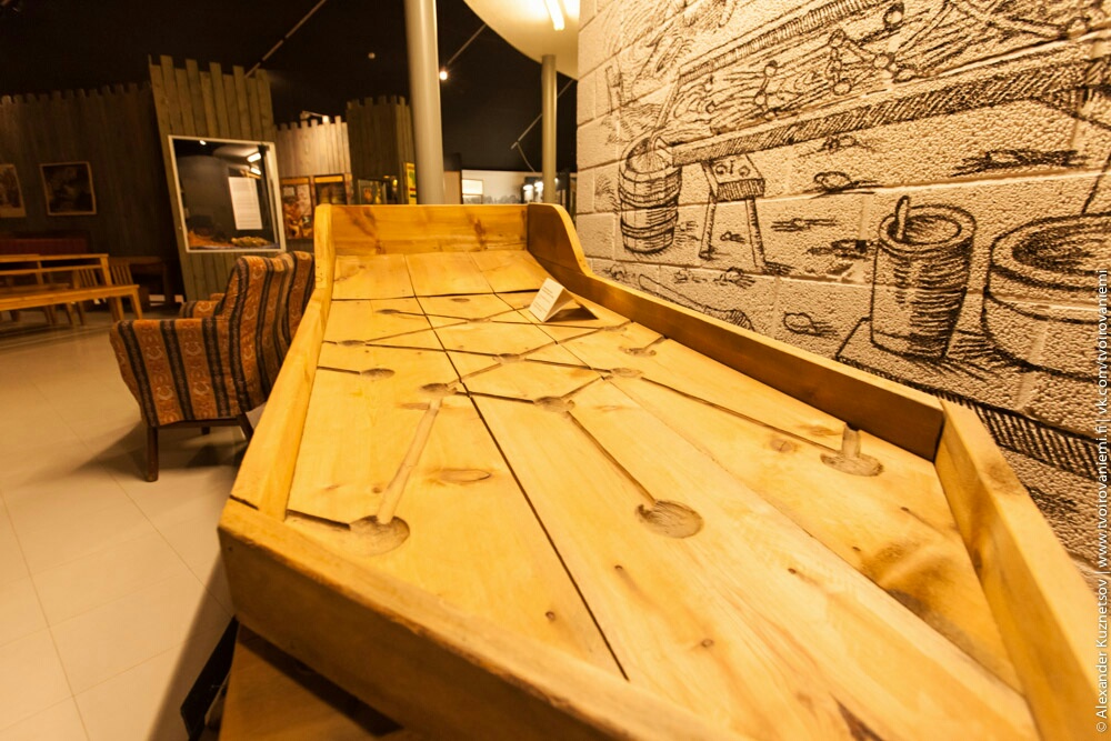

Сообщение 51Evgeniy » 04 окт 2016, 17:51
Такой видели.
Старый Финский доводочный стол.
Кассовый метал.
Сообщение Семьдесят девятый » 04 окт 2016, 18:01
ух ты ,вот это да.
чё то сразу захотелось такой же. :ulibka
Кассовый метал.
Сообщение Семьдесят девятый » 04 окт 2016, 18:04
Александр писал(а):Source of the post денсон, Ты хоть расскажи о своем золотолове))))Что за покрытие?зачем полоски?Зачем отверстие?
покрытие-антигравийка автомобильная,но надо экспериментировать с др.покрытиями.
полоски чтобы металл к ним сгребать,для глаз удобно.
отверстие-снизу баночка под металл,кисточкой в отверстие и порядок.

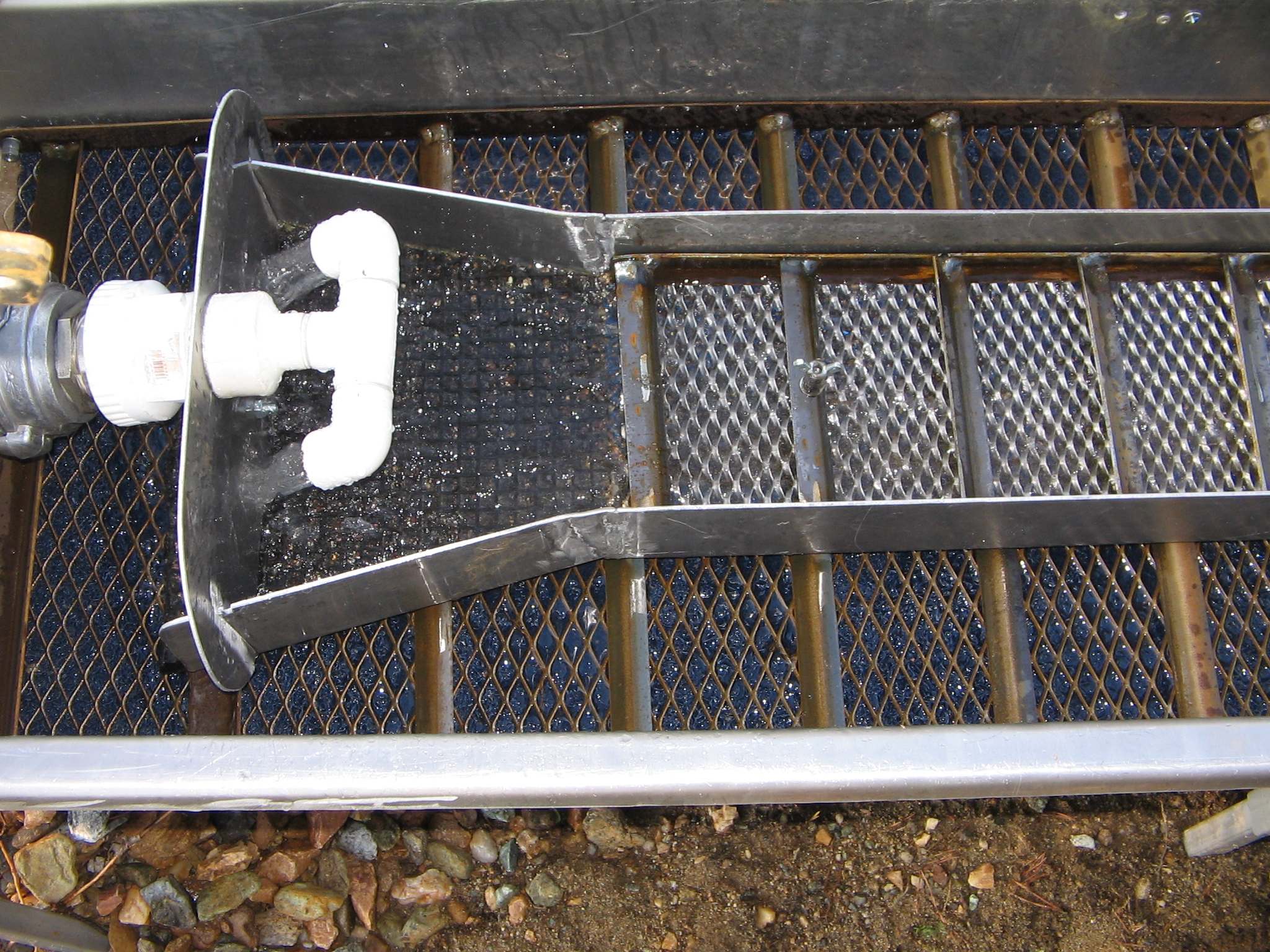

Кассовый метал.
Сообщение Михалыч » 04 окт 2016, 18:36

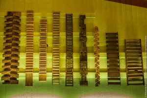

Вот такой шлюз надо замутить, можно обще тогда без ковров мыть :ulibka
Стол крутился с толстого эбонита в голове, болгаркой не рискнул канавки резать. :ulibka
Кассовый метал.
Сообщение 51Evgeniy » 04 окт 2016, 18:49
Рифли с под вывертом. Для рукастых.
