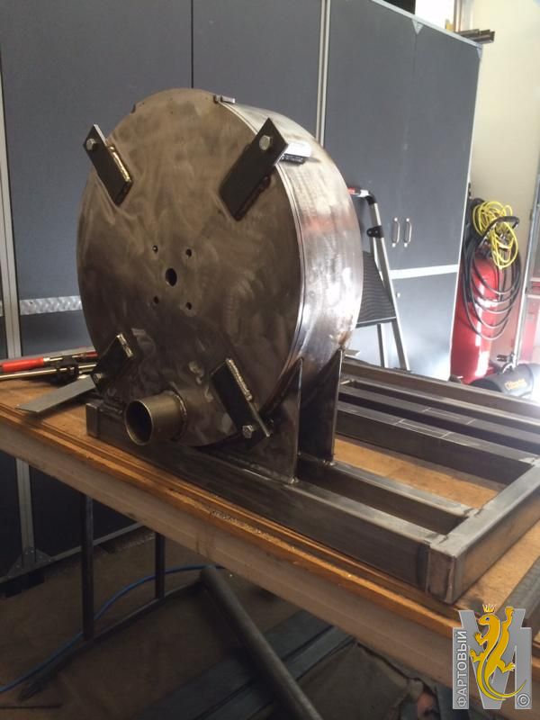

Что бы со 150 мм выдавить 4-5 мм, лучше использовать две дробилки 150-60 и 60-4 это как пример. Четвёрку за не дорога можно на такой распустить
тоже за не дорога б/у можно приобрести, к примеру у меня.
Если 60-4 б/у то лучше эту
её на 60-4 настроить можно, и купить можно за не дорога.
А вот 160-60 можно придумать как колоть, дробилка такого класса очень дорога.

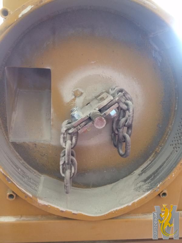

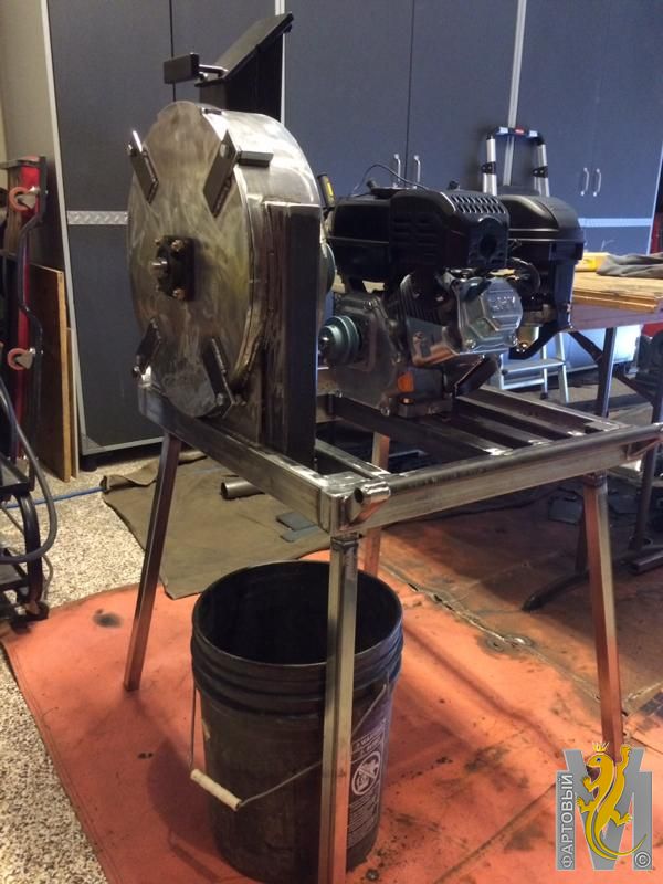

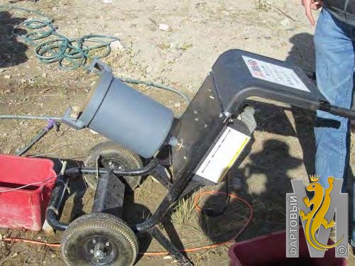

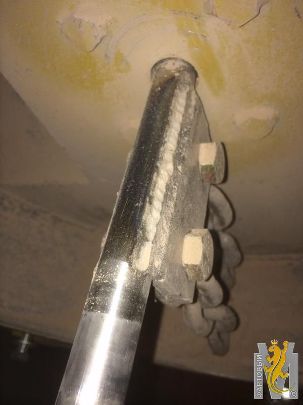

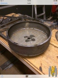

Сообщение Bola » 22 окт 2016, 16:20
Может кому пригодиться :-) Молотковые дробилки.

Дробилки
Сообщение Bola » 22 окт 2016, 16:23
Продолжение :-)

Дробилки
Сообщение Bola » 22 окт 2016, 16:32
Далее :-)
Дробилки
Сообщение Bola » 22 окт 2016, 16:34
Окончание :-)

Сообщение Bola » 24 окт 2016, 18:15
Вот парочка ненашенских видео про молотковые дробилки :-)

Сообщение Bola » 24 окт 2016, 18:20
И вот ещё сборочные чертежи ненашенских дробилок с детализацией узлов и деталей :-)

щековая дробилка не вариант в нашем случае. Их используют фабриках на стадии дробления перед измельчением, чтобы шаровым проще справляться было измолоть в пыль. В нашем случае самое оптимальное, например для объемов ( тонна, две) подойдет шаровая с помольными телами (шарами) 50 мм в пропорции 1:1 (ведро продукта к ведру шаров), но продукт должен быть не крупнее шара. Для разведки самое оптимальное и продуктивное это цепьевая на базе болгарки или бензопилы.

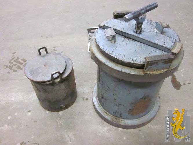

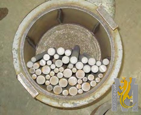

Сообщение Bola » 30 окт 2016, 19:24
Видел в тырнете мельницу не с шарами, а с обрезками металлических прутков разного диаметра длиной чуть меньше барабана мельницы. У мельниц скорость работы невысокая. У молотковых и цепьевых производительность ощутимо выше при таких же размерах. Разница в крупности материала на выходе.

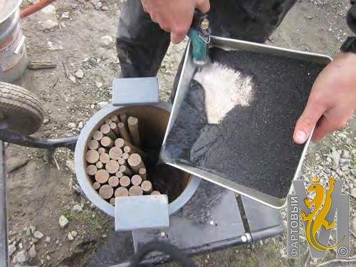

Сообщение Bola » 30 окт 2016, 19:42
Вот мельница с прутками :-)

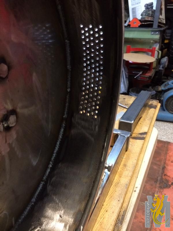

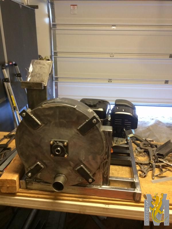

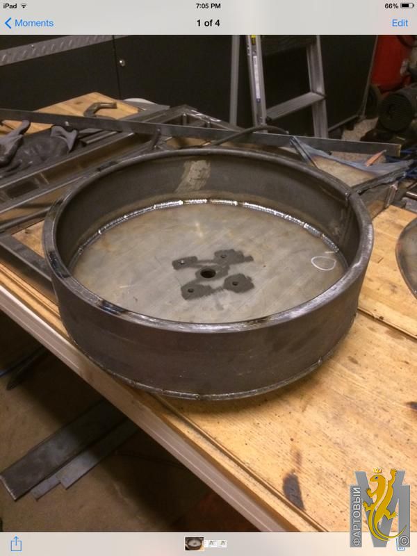

Сообщение Bola » 30 окт 2016, 19:44
Продолжение :-)

Дробилки
Сообщение Vlastimir » 31 окт 2016, 22:15
стержневые мельницы, у них кпд очень низкий и условия для лучшего помола ловить устаните, мелочей много, от заполнения прутом, потом породой, до выверения идеального горизонта для нее, я не говорю про слабый ударный эффект стержня на материал, их по моему на эксперементальной стадии перестали использовать, по крайней мере в наших регионах. Да и сколько катались по обмену опытом ни где не встречал, только в ВУЗе проходили, говорили что такие есть и ряд минусов. Ну для общей картины нужно представлять их работу.
