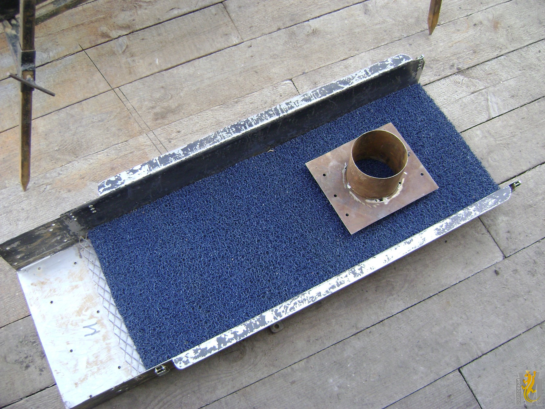

Стелим в колоду в самый низ войлок 5мм. А вот сверху что постелить? Неужели только с Америки выписывать мох? Что, в России нет нормального поставщика правильного мха?
Я думаю не меня одного мучает этот вопрос. :dumau
Re: Ковры дражные, канадский мох, войлок
Сообщение Михалыч » 02 окт 2016, 07:32
Барыг много, даже пытаются впарить коврики пред дверные, цвет красный, зелёный, коричневый, итд.
настоящий мох синего цвета и без всяких подложек.
торгует в России - Геолазер в Новосибирске, Геомант в Красноярске, но тоже надо смотреть что заказываете.

Сообщение Михалыч » 10 окт 2016, 14:02
Палочек лучше набить :yes
Не держится метал на синтетике и пластмассе, почему ни кто разгадать не может.
Мох вроде тоже весь одинаковый, однако ковры пред дверные не работают, а ими продолжают стелить некоторые барыги :-)
Застилка колоды качественно это одно из важных условий в добыче металла!

вот он 3М I500, когда-то был куплен в геолазере, больше их там нет
Сообщение Sieris » 13 ноя 2016, 08:57
Сообщение Михалыч » 13 ноя 2016, 11:12
Sieris писал(а):Source of the post это они?
Нет не они!
это ковры номад для прихожих, и у магазинов стелят под ноги.
Дипсисы свои колоды ими стелят , потому как половиками этими торгуют, и из-за этого не показывают свои колоды до съёма, на колоде они не работают, их сразу илит, и предназначены грязь собирать :yes
на нитки смотри, и на ощупь попробуй!

Большая разница между мохом 3м, номадом, и тем что куплена в Икее на подложке.
Ден, ты работал нынче на мохе, Паша на подложке с Икеи, разницу видел?
пробы в хвостах у Паши видел?
Тут вопрос принципа! если б я лукавил, и хотел кого то надуть, то этого Дипсиса б просто забанил и удалил все его переводы, и стелил бы на колоды :yes
Кеене сама не производит по всей видимости, и у них идёт этот мох под маркой 3м, и этот же мох видимо и делают для бассейнов, разбираться надо, чтоб у вас не было сомнений.
