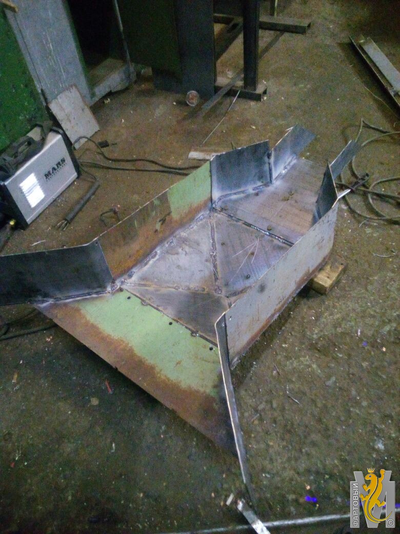

Вот, славян, смотри. Малость осталось, флянец, дышло, гусак подварить. И колесики съемные примотать. Влазит в простой прицеп. Привез до леса, примотал колесики, прицепил за дышло к уазику и покатил до места.

А грузить и выгружать чем будешь ?
Чёт ты погорячился :-D
Или на манипуляторе возить будешь?
Мини- гидравлика.
Сообщение Михалыч » 30 окт 2017, 17:25
Борта усиливать надо, развалит их,один хрен захочешь экс побольше :yes
Вот гусак полукруглый,это по уму. *THUMBS UP*
Мини- гидравлика.
Сообщение Борода » 30 окт 2017, 18:22
Михалыч, Нет не надо мне манипулятор.Привяжу за елочку и стащю потихоньку с прицепа.Хотя бочка и не такая уш тяжолая 100-150кг и борта усилю и на пол бочки крышу сварю .Вот какая сейчас я ее с боку на бок переваливаю один для сварки.А когда вся соберется думаю эксковатором сниму. :ugarau :ugarau :ugarau

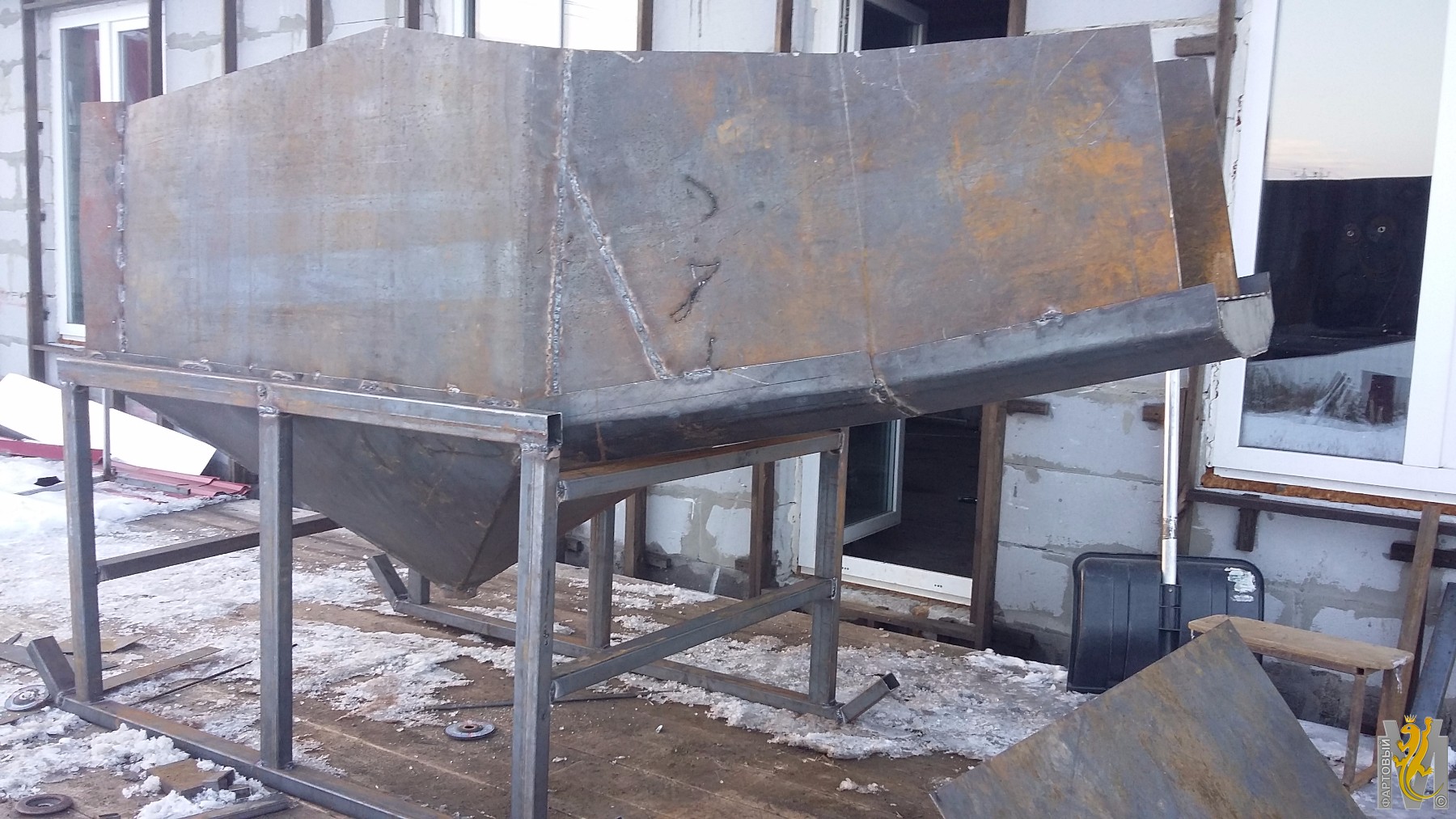

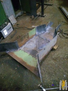

А мы вот такой лепим.
Мини- гидравлика.
Сообщение Михалыч » 31 окт 2017, 08:28
Молодцы,только надо разборный и с эжектором не торопитесь :yes
Мини- гидравлика.
Сообщение Кокованя » 31 окт 2017, 08:32
Гусак и расширитель на болтах. под эжектор отверстие пока не делаем...
Мини- гидравлика.
Сообщение Михалыч » 31 окт 2017, 08:34
Лист то должен заходить походу,а не сверху .
Мини- гидравлика.
Сообщение Кокованя » 31 окт 2017, 08:37
У гусака?
Мини- гидравлика.
Сообщение Михалыч » 31 окт 2017, 08:47
Расширитель в нахлёст надо.
Мини- гидравлика.
Сообщение Кокованя » 31 окт 2017, 08:48
Понял
