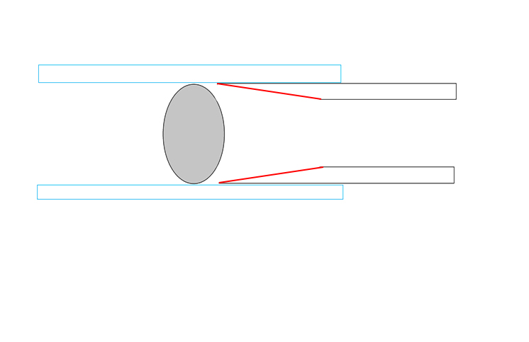

вот такой очень хрупкий и нежны кусочек дресвы встает на входе в эжектор и начинается ё ля- ты поднимешься с глубины ( в резине, с 40 кг грузами) и показываешь (потом что в маске)напарнику что не сосет , он не понимает потому что вода на шлюз прет, начинаем снимать маску и объясняешь, потом начинаем резиновым молотком простукивать все 15!!! метров пульпавода , а проблема в том что дресва не вошла в пульпавод!!!!!!

заточка это отстой!!!! в пульпавод залез камень по диаметру пульпавода, дальше что?

Александр, прежде чем давать советы забей в поисковике "дресва" или хотя бы на моем рисунки сравни диаметр прошедшей дресвы

Чегга, вихревой немного иначе робит чем нижний , в вихревом поток закручивает, и камни не касаются стенок пульповода, и камни друг друга не догоняют.
работал им, ни разу пульповод не забило, а вот щель забивает обраткой.

Сообщение Chegga » 07 окт 2016, 15:21
кольцо стоит, зашла игла, по длине больше чем внутренний диаметр эжектора,и встала по перек, дальше что?

Сообщение Chegga » 07 окт 2016, 15:26
отвечу сам - пускаем в пульпавод "огурец" круглую продолговатую гальку (отложенную заранее) она пробивает дресву, но всеровно нужно что бы пульпавод вставлялся во внутрь так более эфективно

Сообщение Михалыч » 07 окт 2016, 15:38
Точишь стакан переходный, как у кеене на расширителе, и нет проблем.
где то есть такой, найду - сфотаю.
Эжектор.
Сообщение Михалыч » 07 окт 2016, 15:41
Длинные камни конечно надо откидывать.
Есть ещё вариант,на эжекторе делаешь окно, закрывается оно резиной плотно, при забивке открываешь, падает вакуум, и эжектор чистый.
