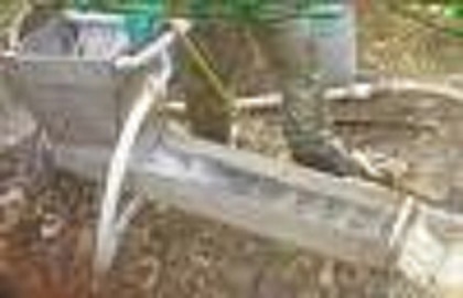

Шлюз бывает с расширителем, с бункером,для потока реки,пром. шлюз разных вариантов и форм, итд. итп.
Все они предназначены для промывки породы и осадки металла.
Шлюз если правильно изготовлен и застелен, то весь метал при правильной работе остаётся на первых 20 см. колоды.
Правильная работа на шлюзе заключается в подаче пульпы, воды, наклоне.
Под каждый размер шлюза подбирается помпа, эжектор.

Сообщение Михалыч » 12 окт 2016, 18:20
Съём начинаем делать.
задираешь эжектор выше шлюза,рукав чтоб напорный без переломов и перегибов,помпу на холостых оборотах заводишь, и вода самотёком пойдёт на колоду,подставляешь корыто под шлюз,и начинаешь разбирать .
грохот открутил,рифли,трафареты снял,всё прополаскиваешь тут же на колоде,потом ковры перевернул над колодой,выхлопал,и все дела.
Шлюз.
Сообщение Михалыч » 12 окт 2016, 18:35
Будете правильно работать, и правильно строить, будет вот так! :yes

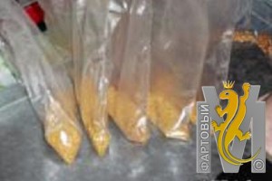

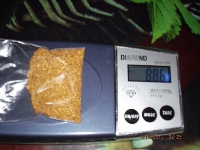

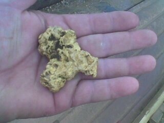

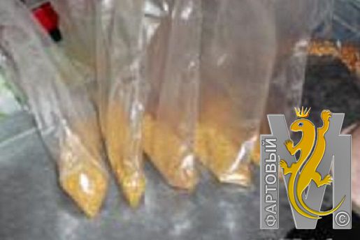

Сообщение Михалыч » 14 окт 2016, 08:30
А вот с чего начиналось , ноги Большого видно. :yes
Шлюз.
Сообщение Михалыч » 14 окт 2016, 08:33
Один из сезонов, две недели работы :yes
