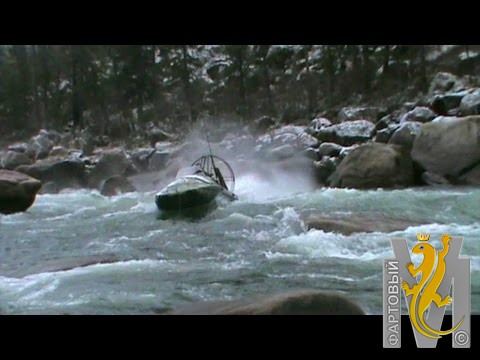

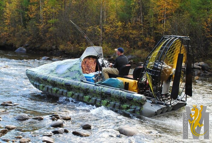

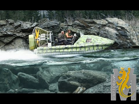

Тоже стоял перед выбором.
Вот мой.
Там где на видео проход Выдры вызывает восторг,для этой лодки вообще ни о чём-рабочий момент.Где нельзя пройти по воде,она пройдёт по косе или по берегу
Вот мой.
