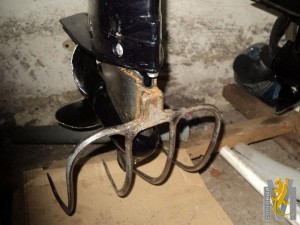

Ну а для мелководья думаю прилепить вилы к мотору.

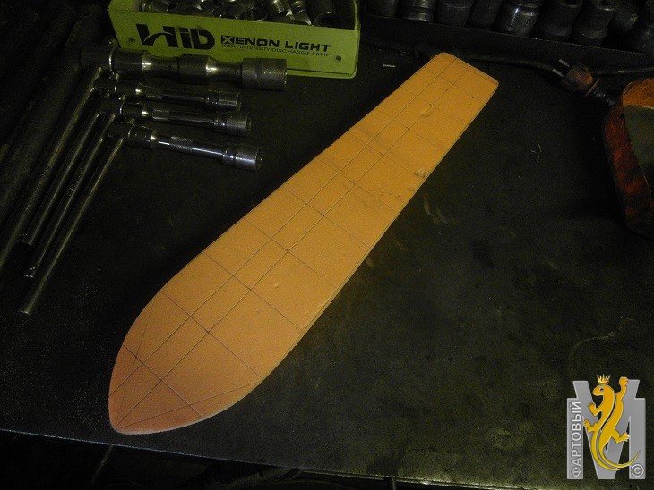

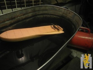

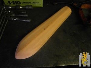

Пока кризис с работой, что не забухать решил заняться всякой фигней)

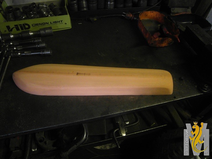

Сделал макет 1 к 10. По грузоподъемности получил порядка 750-800кг, потом макет заваливается(
Размеры 5.5*1 в широком месте, корма 0.6 м. Высота бортов будет 40 см. Стабильная остойчивось до 80 кг на борт по середине, при 90 кг заваливается. Либо делать крылья как у казанки, либо шире. Хотя первоначально ставилась задача на 600 кг в полном весе вместе с лодкой и мотором. Думаю сделать крылья выше ватерлинии при нагрузке в 400 кг. То есть при нагрузке лодка просядет и крылья образуют дополнительную площадь.
По предварительному расчету лодка выходит под 100 кг, плюс мотор 50. Значит вес безопасный 450-500 кг по грузу.

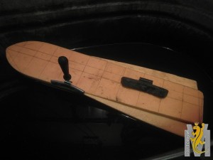

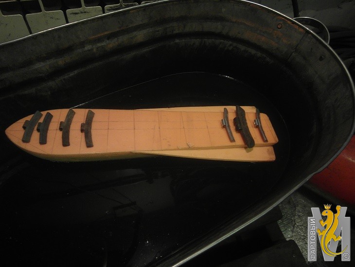

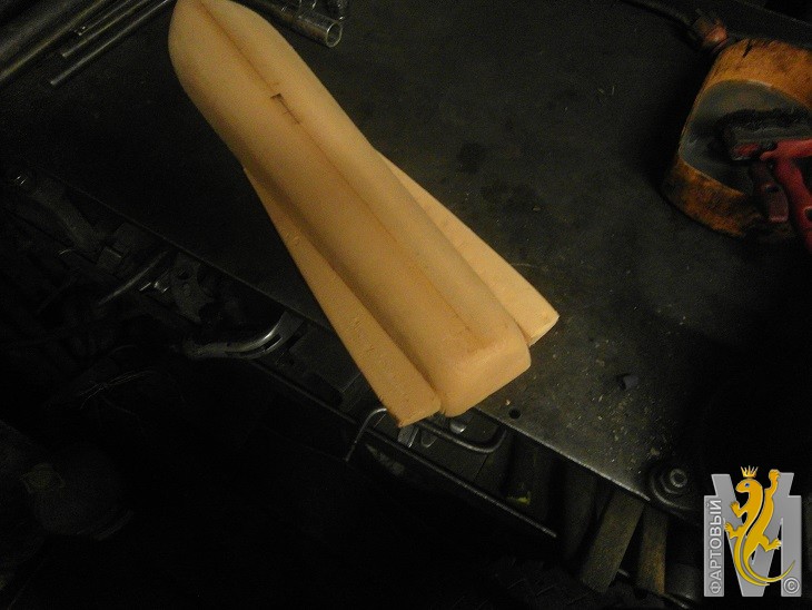

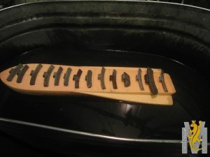

Сообщение Baranov743@gmail.com » 16 фев 2017, 13:01
Приклеил крылья но выше ватер линии, всё равно равновесие устойчивости теряется после 60 кг(
370 кг на корму, нос задран очень сильно.
590 кг распределенный вес.
1000 кг распределенный вес.
Моделирование переворачивания. И при стандартном весе мотора , лодки и 100 литров топлива.
Шило 15.5 и 60 выводят конструкцию из равновесие и модель переворачивается при добалении на край борта еще 5.
Возможно, но результаты не корректны, так как центр тяжести завышен на 4 см в модели(
ПС. при уменьшении модели в 10 раз, площади в 100 раз уменьшаются объемы в 1000 раз, вес в тысячу.
Лодки, катера.
Сообщение Михалыч » 16 фев 2017, 13:54
С килем она?
