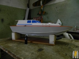

Я тоже когдато хотел сам построить себе катер,потому как не было того что мне нужно в продаже и естественно хотелось выделяться из общей массы.
Я рассматривал для себя катер известного строителя дорогих моторных яхт Ренато Леви,его верфь делала разъездной катер Сони14 для большой яхты, длинной 5метров с обводами глубокое V ,конструкция замечательная минимум набора все вкладывается в болван и затем обклеивается сосновым шпоном толщиной3мм первый слой и второй уже шпоном красного дерева ,получается очень прочная и легкая обшивка, кокпит отделывали тиком и естественно кожей ,мотор стоял 90сильный Эвенруд с колонкой. Инфа из КиЯ номер 71 или 72.
Но время шло некогда все было строить ,а потом быстрей получилось заработать на катер и мечта осталась мечтой :-)
Но все же воплотить мечту удалось только в масштабе 1:10 :dance

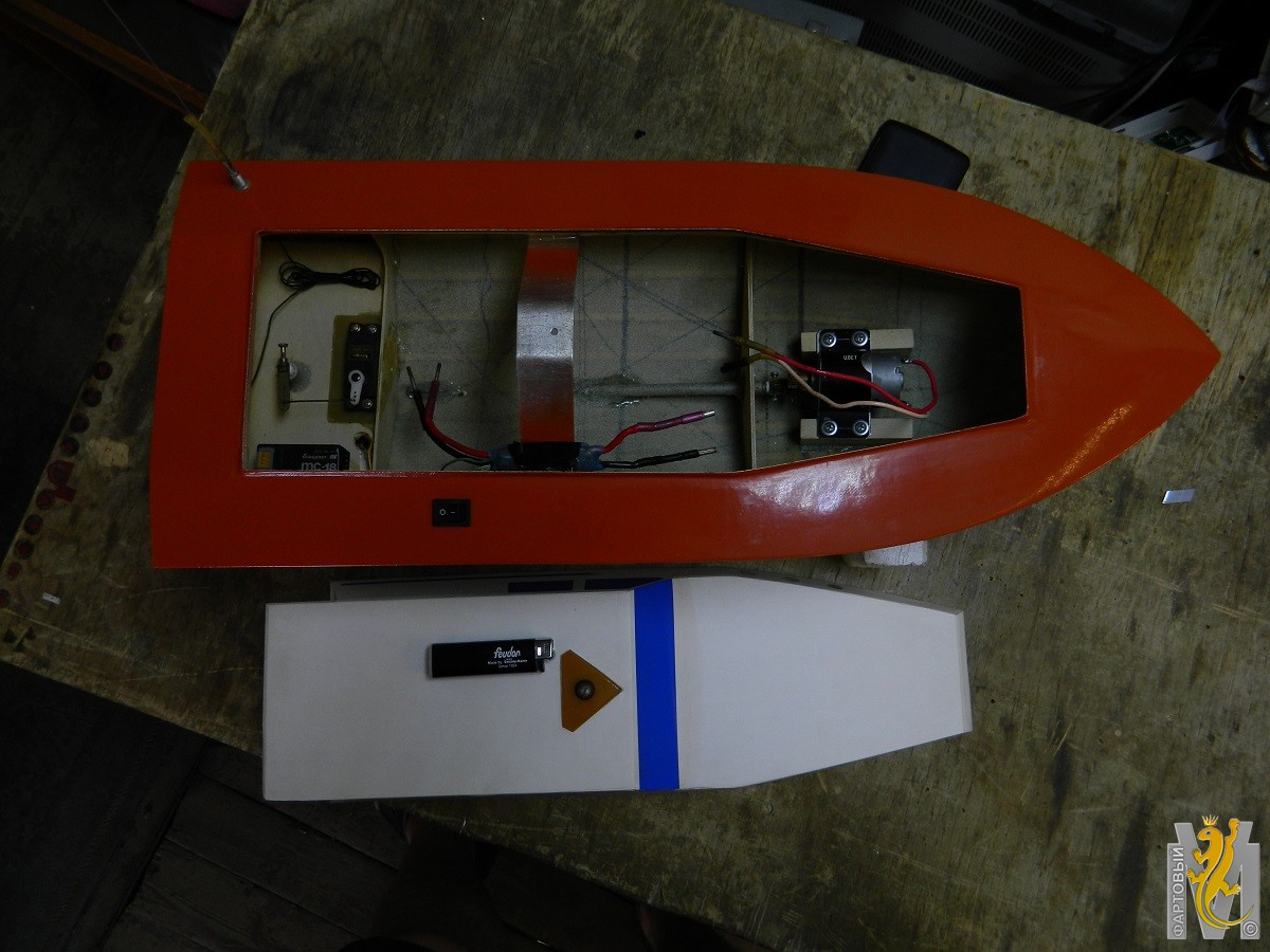

Сообщение Baranov743@gmail.com » 17 фев 2017, 10:51
Хорошая приспособа у парня, лодку переворачивать да и роль киля выполняет!
Лодки, катера.
Сообщение Bola » 17 фев 2017, 18:22
Павел, на твоих фото увидел, что при испытаниях модели у тебя весь вес груза находится высоко, центр тяжести высокий, из-за того, что в отличие от реальной лодки у твоей модели не сделано внутреннее пространство лодки, а ведь в реальности центр тяжести будет находиться ниже. Ещё вес неубранного дерева внутри лодки при таких размерах то же имеет влияние.
Лодки, катера.
Сообщение Brobrok » 17 фев 2017, 19:19
Надо груз по килю разпределить на дне подвесить реальней по весу покажет проволоки или чем нибудь
Лодки, катера.
Сообщение Bola » 17 фев 2017, 20:11
Brobrok писал(а):Source of the post груз по килю
Тогда центр тяжести будет ниже реального, что черевато потерей устойчивости при реальных условиях. Нужно у модели делать корпус именно как у реальной лодки с внутренним объёмом, близким к реальному, и там уже располагать груз. Хотя, если лодка будет палубная, весь груз на уровне верха бортов, то тогда уж увеличивать ширину корпуса или делать как Большой писал
