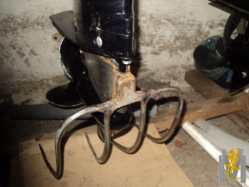

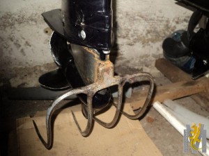

Сообщение Михалыч » 05 ноя 2016, 16:05
Ещё ссыль.
http://photo.qip.ru/users/dim095/246881 ... nImageLink
понравилось это :yes
вилы пружинят.

Лодки, катера.
Сообщение Михалыч » 05 ноя 2016, 16:11
Просто и надёжно.

Сообщение Турист » 05 ноя 2016, 16:23
Да вилы то что надо и по камням и через топляк,брёвна прыгать будет

Лодки, катера.
Сообщение Bola » 05 ноя 2016, 16:45
Вилы и прутки при сильном ударе могут в винт попасть при загибе. Последствия думаю ясны =-O
Лодки, катера.
Сообщение Михалыч » 05 ноя 2016, 16:51
На порогах не летаешь, тихонько идёшь, да и вилы согнуть проблематично, калили их раньше.
Лодки, катера.
Сообщение Турист » 05 ноя 2016, 16:54
Вилы СССР не загнуться они пружинят, отломить может но надо сильный удар. вилы самортизируют +мотор думаю удары не страшны
Лодки, катера.
Сообщение Bola » 05 ноя 2016, 16:57
Всё-таки из пластин правильное оребрение думаю надёжнее :-) К тому же у тебя Михалыч обрези листового металла по цеху много по-любому припасено, что мудрить-то с вилами :-D Или тогда уж из старых рессор :-)
