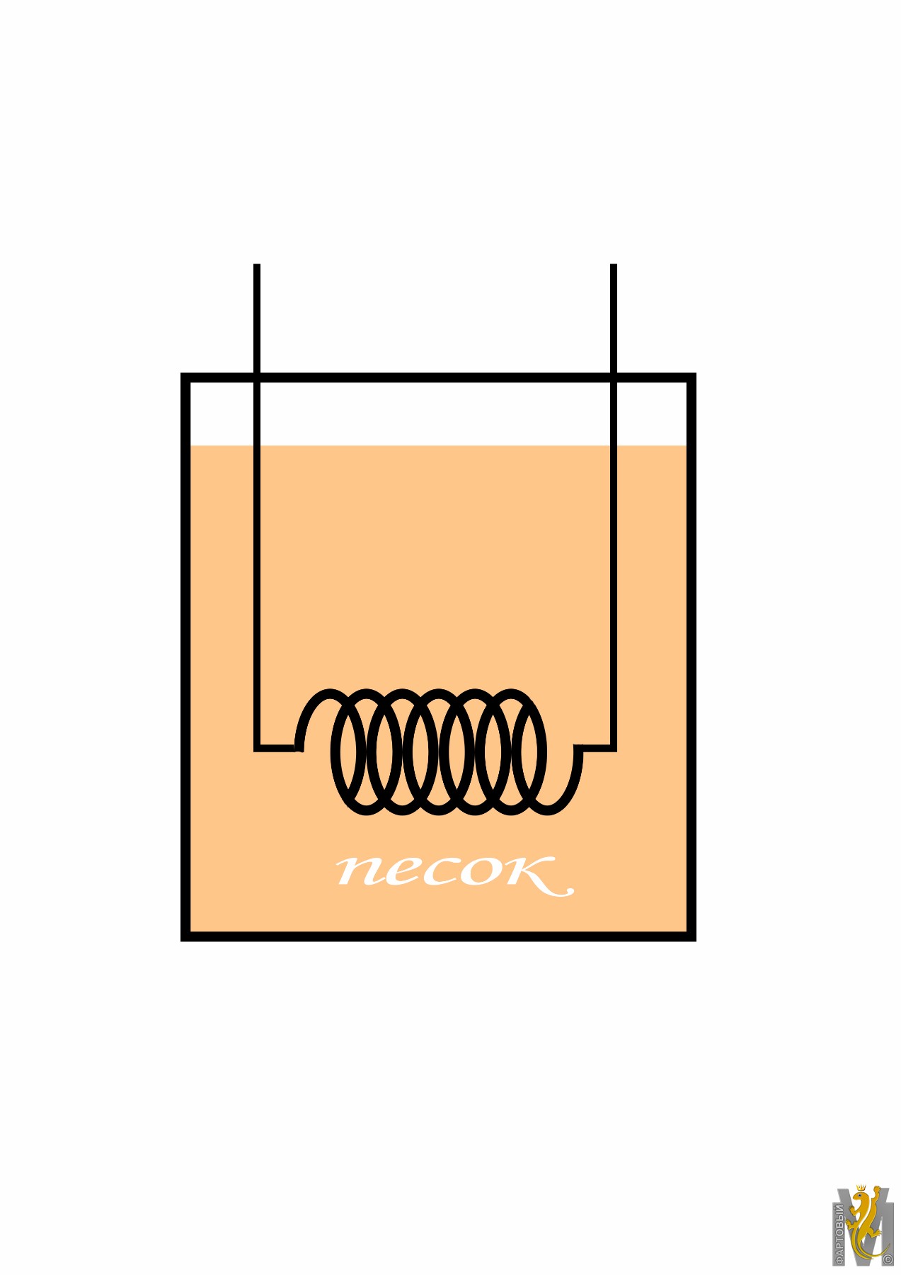

Сообщение Александр » 05 мар 2017, 12:11
Вот мои мысли...нихромовую спираль поместить в банку железную и засыпать песком...

Да в банку и засыпать песком, а открытый источник нагрева не хорошо.

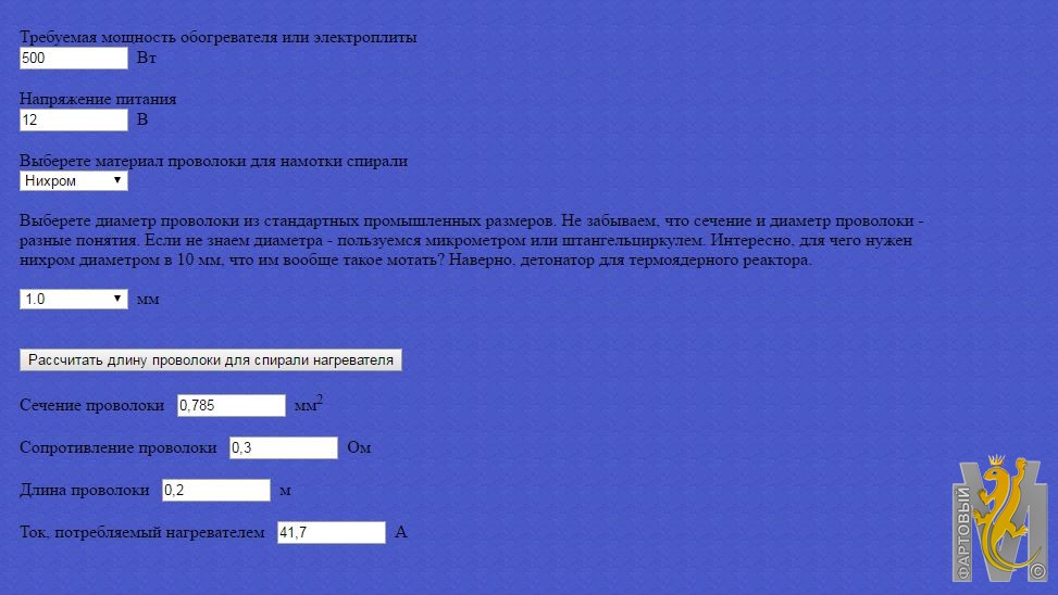

Сообщение Александр » 05 мар 2017, 13:03
Паш а как расчитывается нихром?
Электрика и электроника
Сообщение Александр » 05 мар 2017, 13:07
На онлайн калькуляторе пробую...далеко ни 26КОм(((

Сообщение Baranov743@gmail.com » 05 мар 2017, 13:20
Я тебе на понижение напряжения посчитал шунт на 2 вольта и сопротивлением в 0.05 ом, для 6 вольт нужен будет шунт на 0.15 ом.
В он лайн калькуляторе ставь 6 вольт а не 12, ведь тебе нужно 6 вольт гашения, а не полность 12, по твоему расчитаному шунту напряжение на свечах будет 4 вольта.
