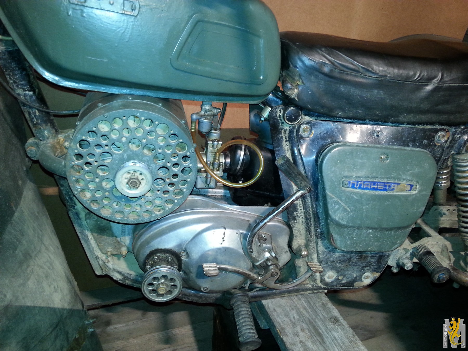

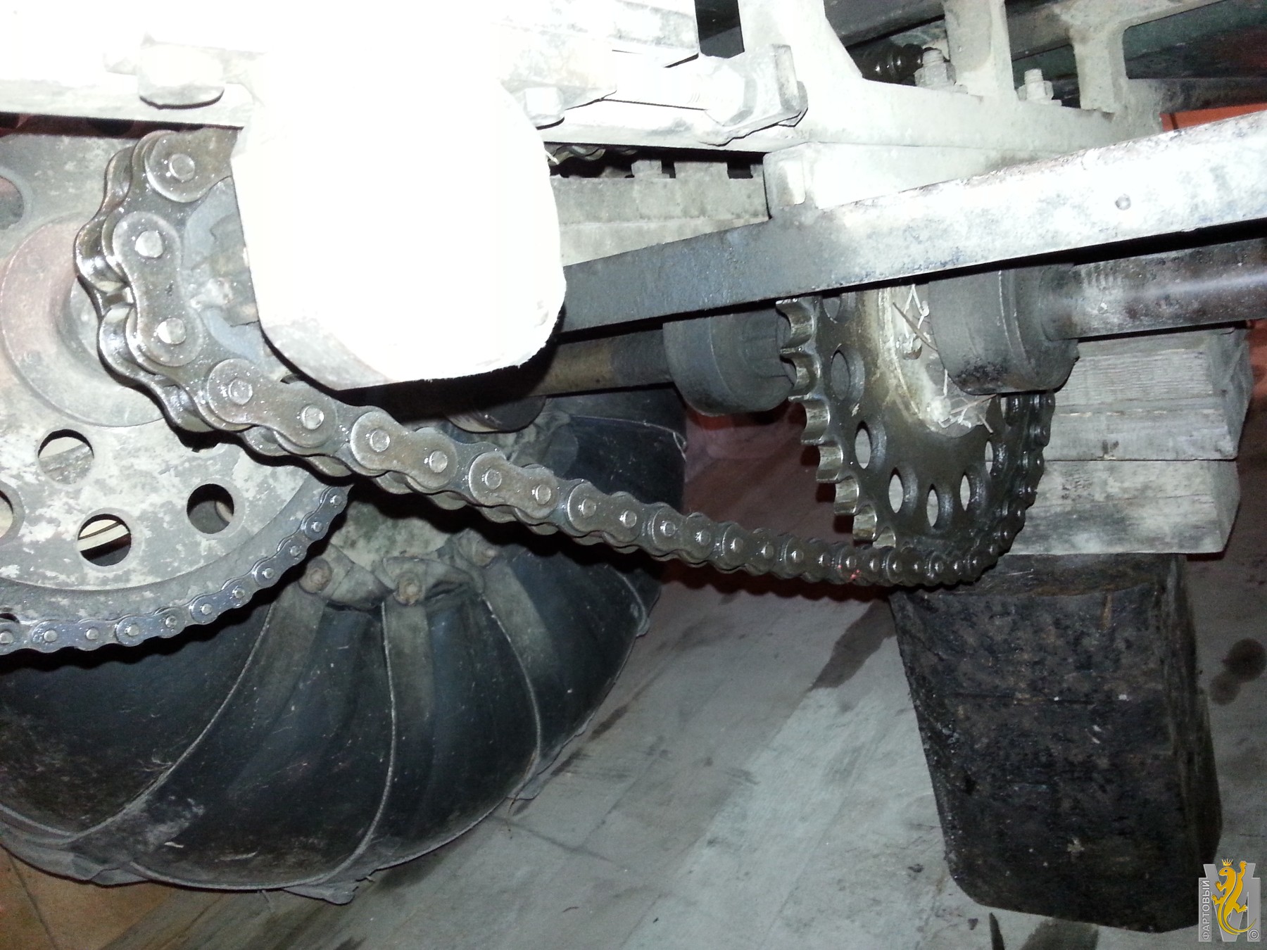

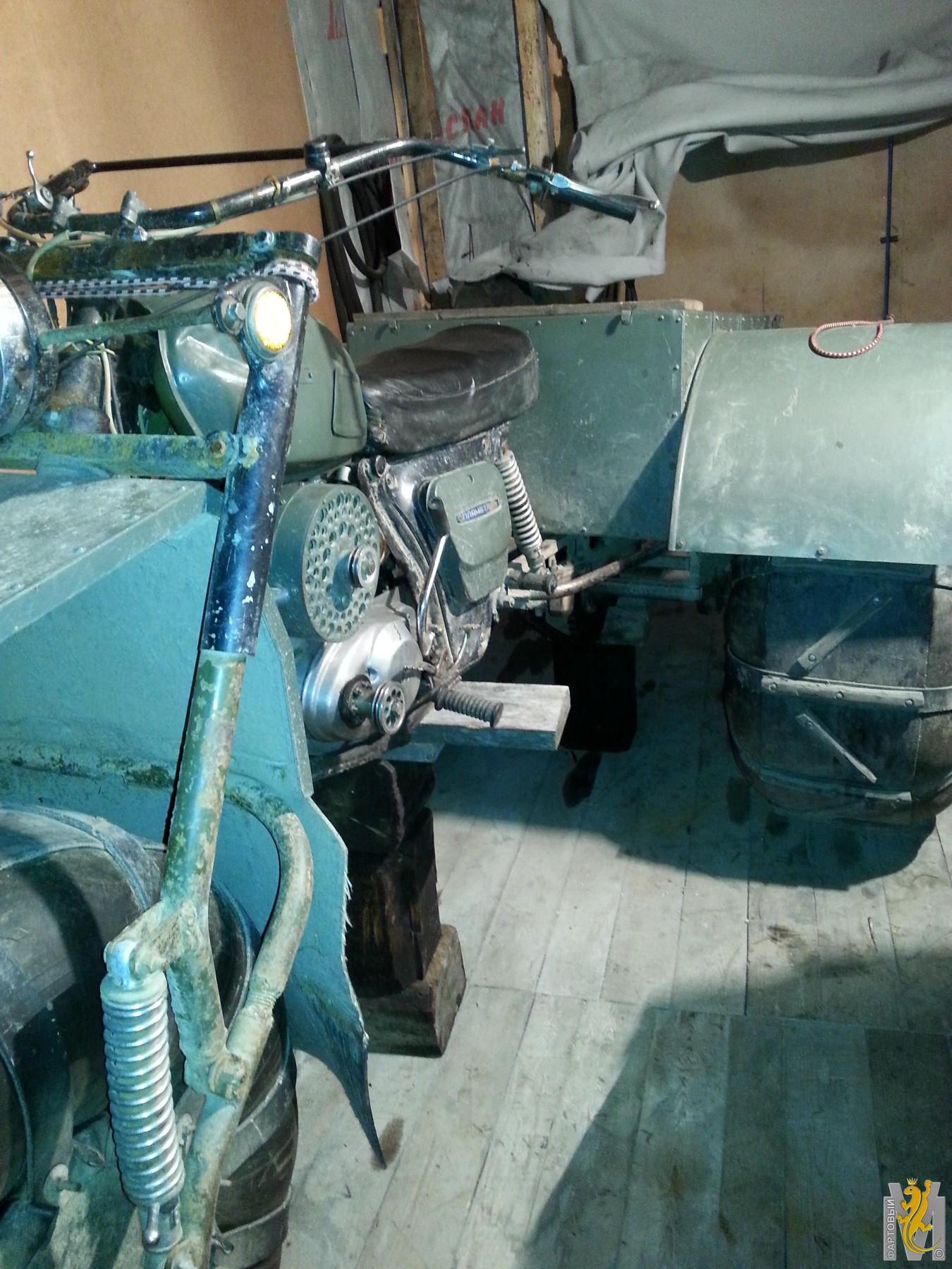

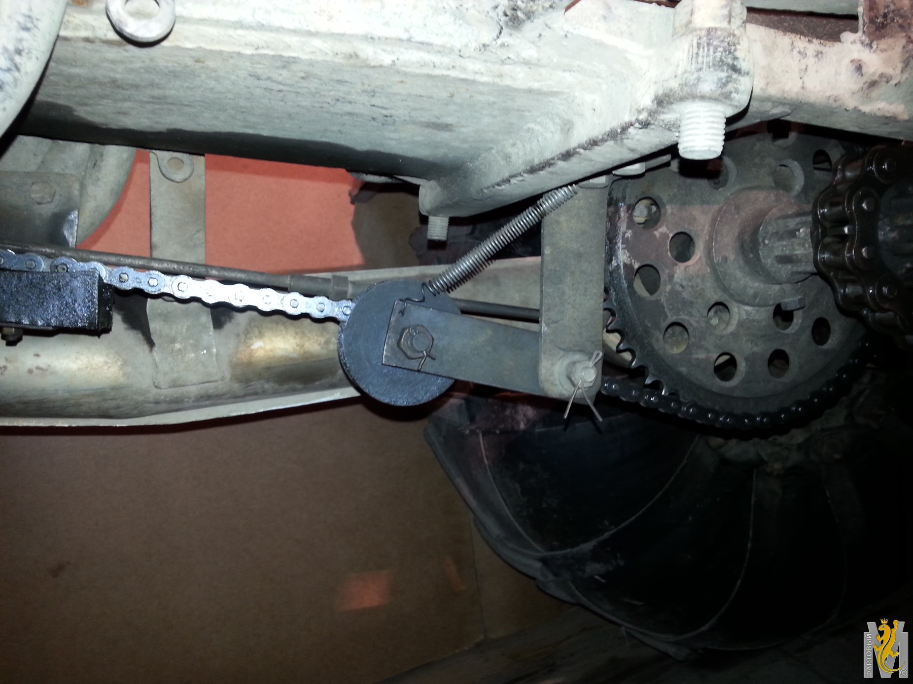

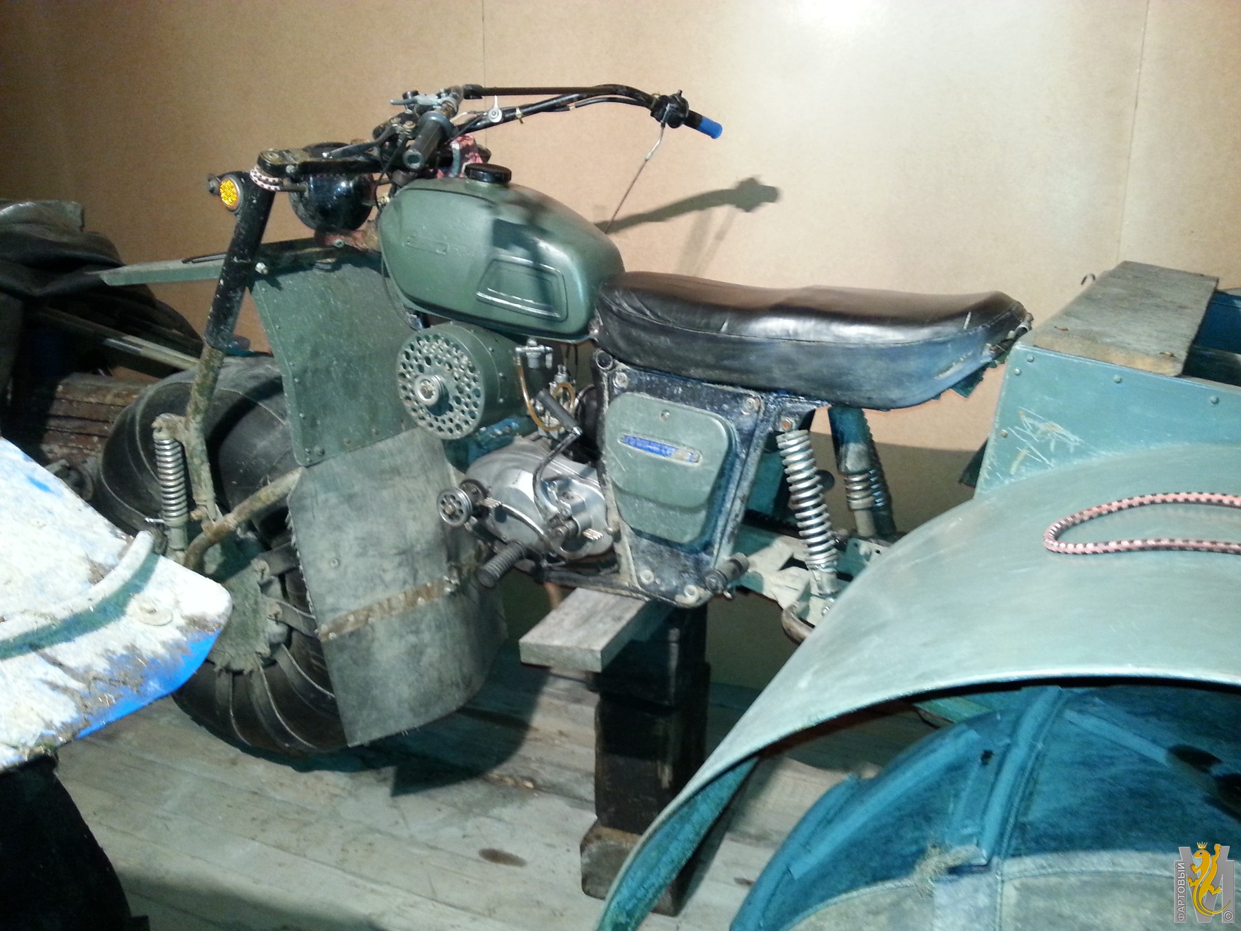

Сообщение Михаил899 » 26 дек 2017, 21:25
Вот его трансмиссия,может пойдет на заметку.
Продолжу ответ на ваши требования к трешке.
Если хотите чтобы влазил в буханку, то базу караката придется делать узкой.А это приведет к худшей проходимости, также будет подвержен на уклонах боковому перевороту.
Передний привод хорош конечно,но на мой взгляд сложен в изготовлении.Если передвигаться только в летнее врямя то хватит двух задних.ИМХО
Заднюю скорость реализовывают редуктором от мотоцикла муравей, ходит довольно хорошо.Устанавливают перед промежуточным валом,либо его же вместо промежуточного вала.
Возможность плавать целиком будет зависеть от объема колес.На мал.карак. у меня установлены камеры от краза 1300 х530 х533, либо ставил 1200 х 500 х508 с урала , разница получается в накаченном состоянии в мягкости. Двигатель установлен тульский работающий от тракторного магнето с пускача.Света нет.Родной муравьевский генератор оказался проблемным,щетки династатера + вода = куча проблем.Магнета тоже боится воды,но реанимировать ее гораздо легче,защитить обмотав пленкой.Если утопил ее полностью сразу не глохнет,но на берегу при выезде с воды легко продувается.
Замена тульскому считаю неплохой вариант 4х такт. 250 см3 169FMM (CG250) либо есть еще по мощней. 11сил на туле против 18сил на этом движке,5 передач против 4х на туле, выше крутящий момент, тише работа в отличии от громкого 2х тактного.А самое главное есть свет и эл. стартер.
Спальные места в данной компоновке несут увеличение размера караката.Можно реализовать на базе того что скинул на авито в Воркуте.Либо сделать по подобию.На нем кстати установлен двигатель ИЖ планета 5,можно подобрать замену из этой же серии что посоветовал выше.Преимущество такой сборки хочу отметить не цельно рамная конструкция, использована маятниковая система мотоцикла иж, только все это усиленно очень надежно.За счет этого все амортизирует,амортизаторы три штуки под сиденьем водителя и два спереди на вилке.В сравнение с малышом поездка гораздо комфорт ней.Плюс очень вместительный ящик, а также герметичный помогает при плавании.
