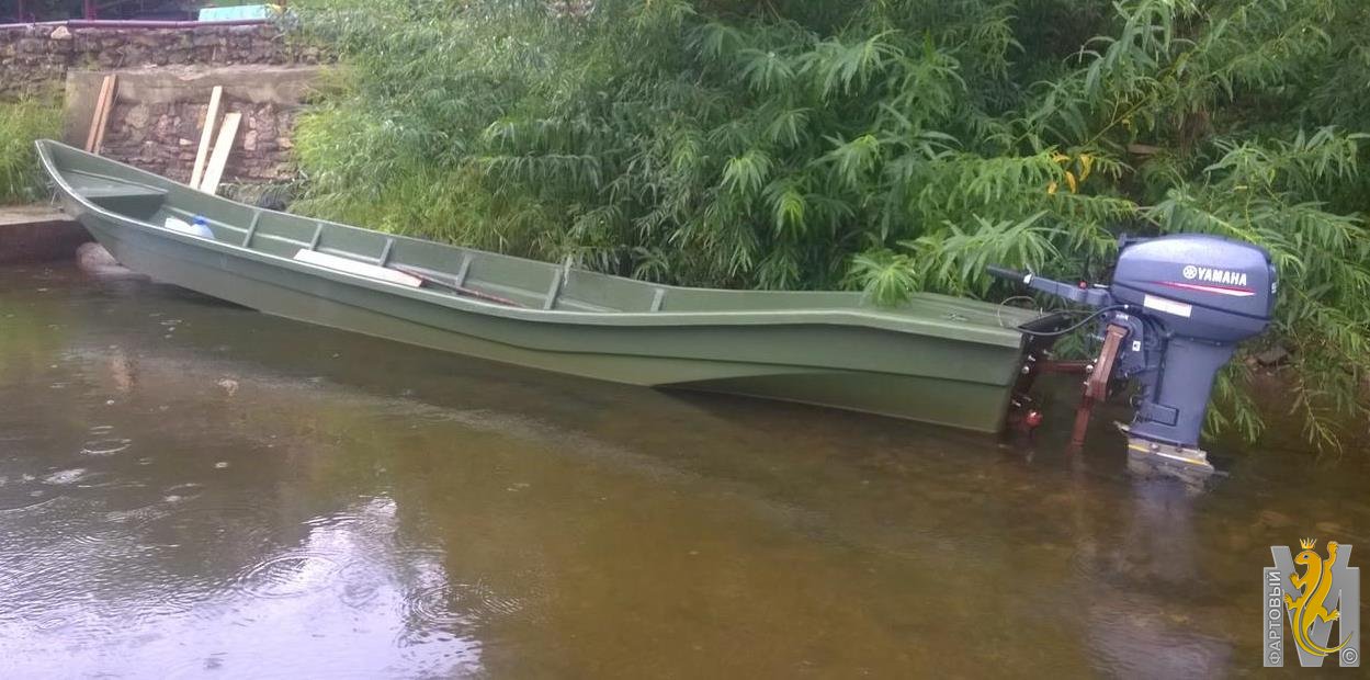

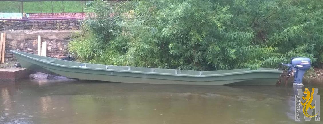

Нашел:
Длина данного аппарата 7,8метра, ширина 1,2метра, вес 180кг- регистрации не подлежит. Мотор ямаха 9,9 л.с на независимой подвеске(транец), что позволяет годами носиться по мелям на родном винте. Мотор: сняты ограничения(заглушки) работает как 15 л.с(регистрация не требуется).
Лодка пластиковая и могу сразу сказать, тем кто против пластика... ребята испытайте настоящий пластик на перекатах и воде и поймете он ничем не хуже металла, а в чём то и лучше. Уже третий год используем и нареканий к лодке нет.
Свободно перевозим груз на данной лодке 400-600кг + 3 человека. Можно и по более, но по перекатам тяжковато будет проходить .
Данная лодка называется у нас комячка у местного населения у местного производителя зырянка. Для больших рек делают лодки такие же, но шире.

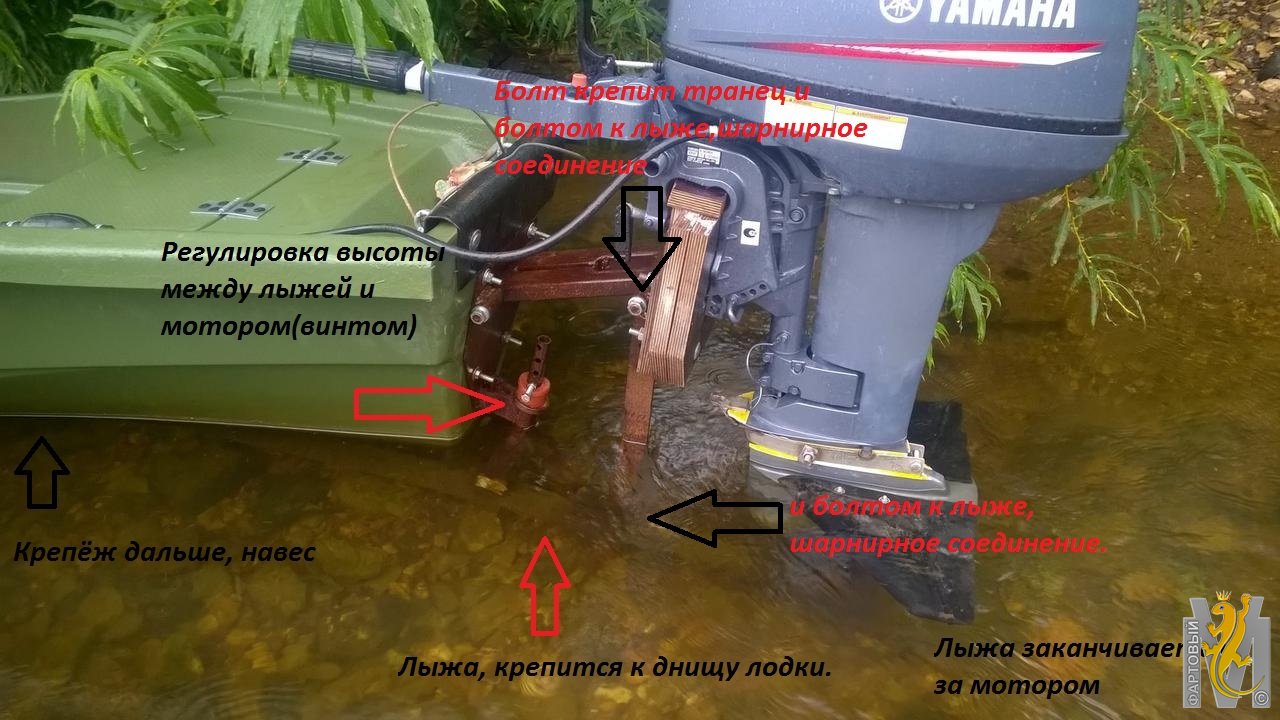

Sever11 писал(а):Source of the post с отдельным транцем и лыжей(защитой)
лыжу покажи что да как из чего
Лодки, катера.
Сообщение Михалыч » 06 ноя 2016, 07:14
Лыжа на транце, её видно.

Сообщение Sever11 » 06 ноя 2016, 09:03
Сейчас уже зима, лодка под снегом.

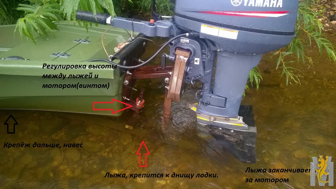

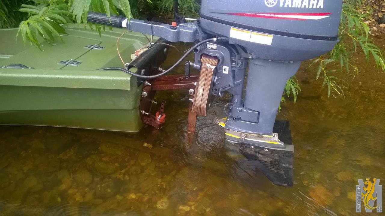

Лыжа делается из рессоры или же швеллер 8-10(тогда вставляем доску во внутрь):
Лодки, катера.
Сообщение Турист » 06 ноя 2016, 10:03
Вес мотора получается на рессоре а упор транцевый к рессоре как закреплён ?
Sever11
Откуда: Республика Коми
Лодки, катера.
Сообщение Sever11 » 06 ноя 2016, 12:42
Турист писал(а):Source of the post а упор транцевый к рессоре как закреплён ?
всё крепится болтами через шарниры. Что позволяет мотору на перекатах подпрыгивать с лыжей.
