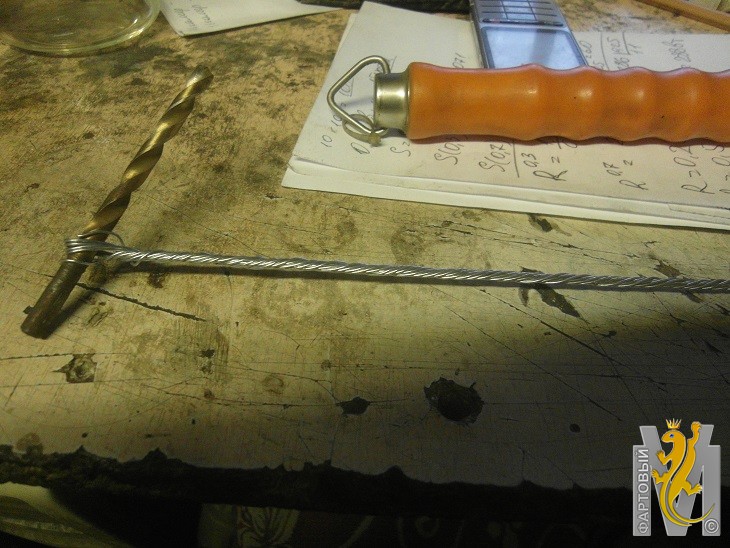

Примерно шунт делается так:
Общее сопротивление шунта из вязальной проволоки порядка 0.9 ом.
