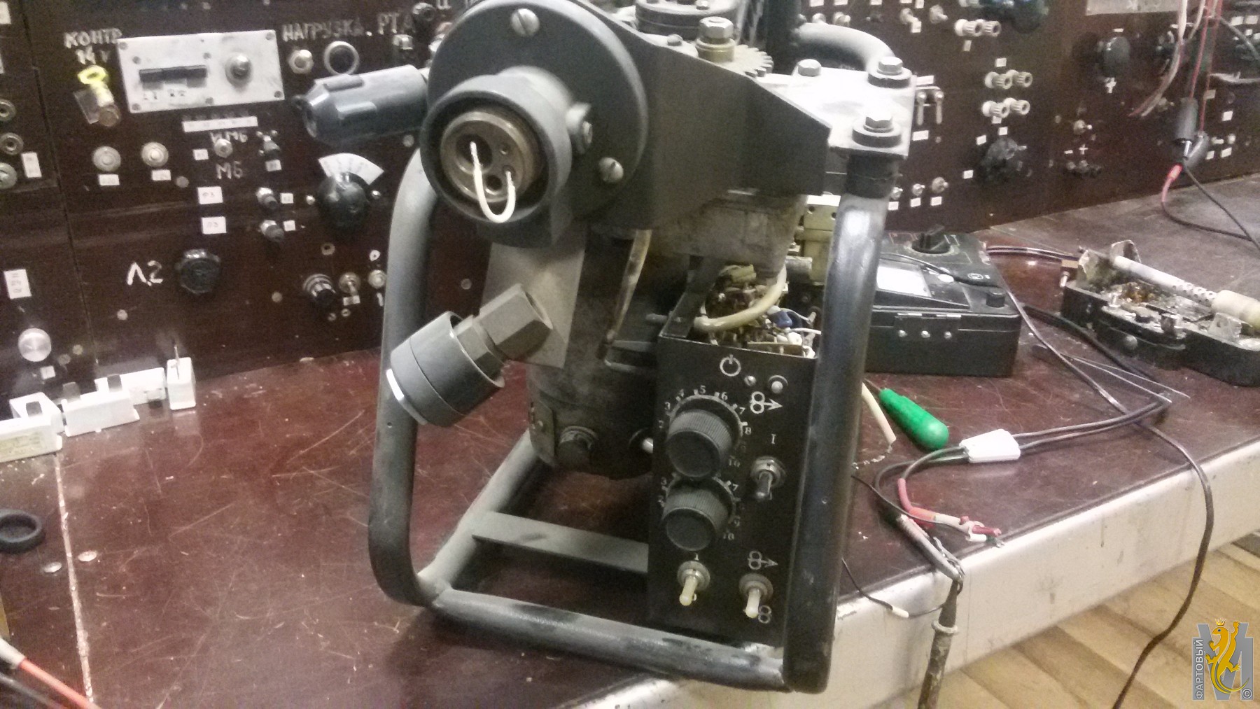

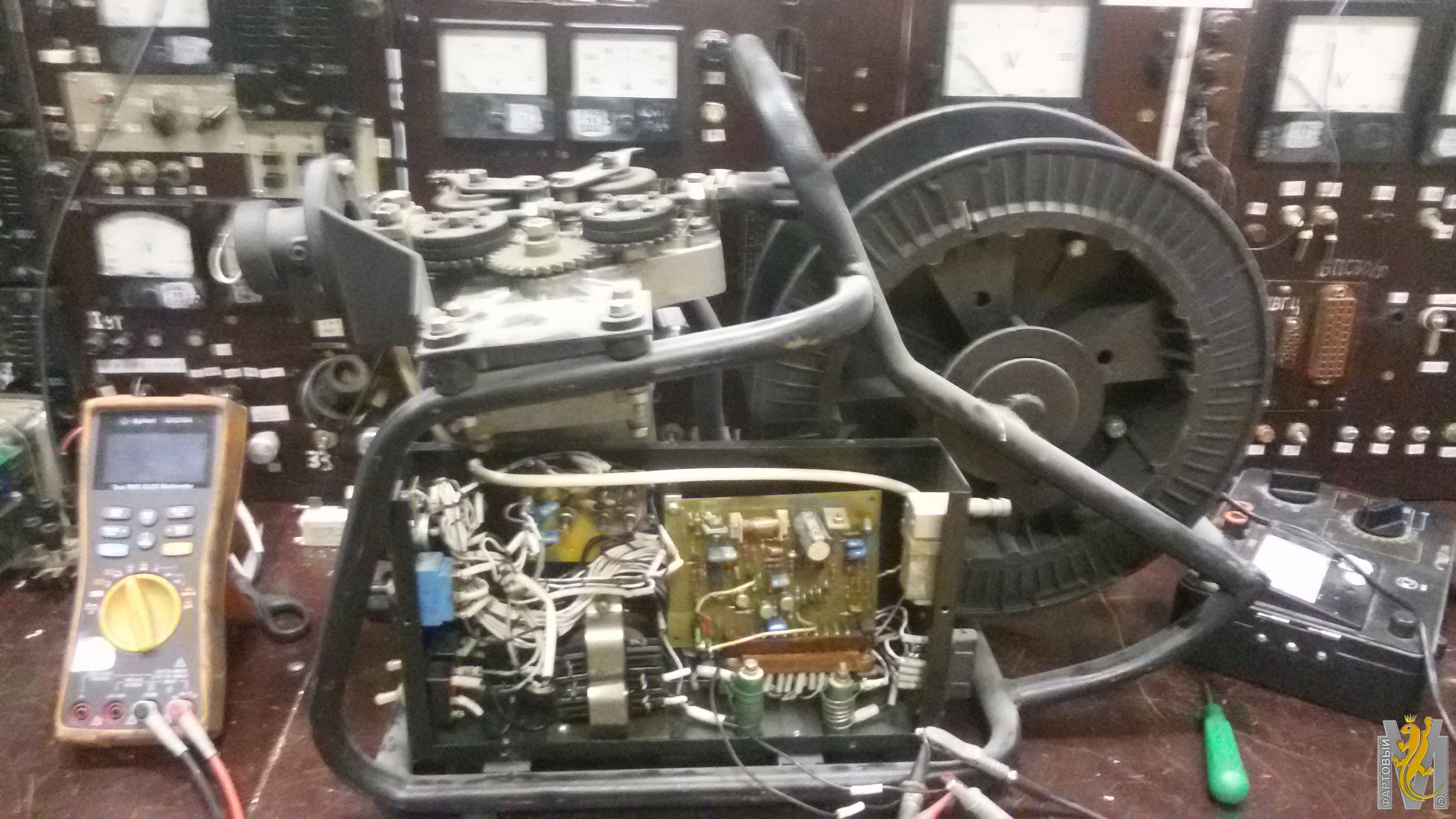

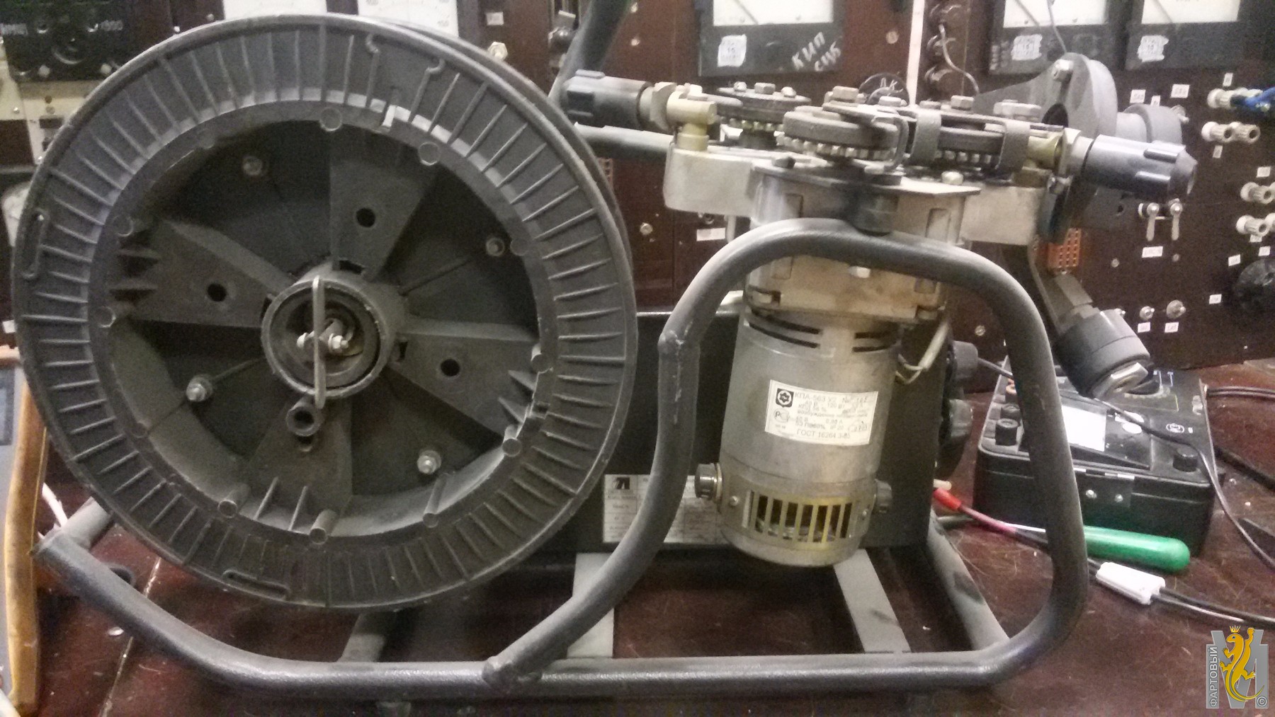

Помогите *HELP* досталась вот такая штука
это проволокоподоющий механизм с промышленого полуавтомата мне нужна схемка подключения даного модуля к сварочному выпримителю мож у кого есть где на производстве :yes
Распорол мантаж нашел питание куда подходит клапан газа срабатывает а мотор гудит не крутит :yes сразу поясню данный девайс новый даже сварщика не видал :yes
Ps в интернете найти так и не смог производитель Линкор марка пдг 303 вроде

Сообщение С.Тимурович » 27 апр 2017, 15:51
У меня на дизеле были такие же проблемы из за массы.
Электрика и электроника
Сообщение Artem 75 » 28 апр 2017, 03:20
Artem 75 писал(а):Source of the post мотор гудит не крутит
Всё девайс зашептал кто ищет тот найдет :yes небыло питания одного полюса эл двигателя он оказываеться приходит отдельно минуя тумблер сеть
Мне просто стал нужен от того что подогнали 8 бухт проволоки по 18кг каждая диаметр от 0.8 до 1мм до пенсии хватит варить :-D ,а в мой аппарат такую не запихать :( вот пришлось подачик воскрешать :levsha: перематывать бабины не хочу :yes
