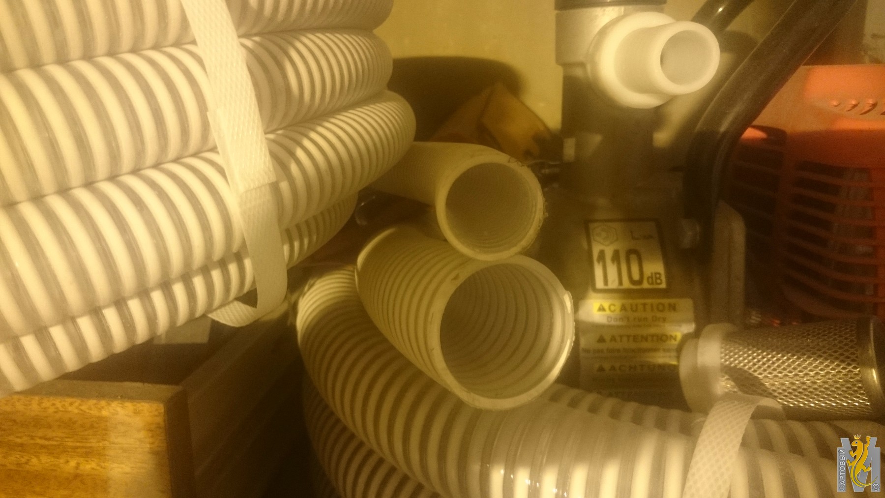

Сообщение Михалыч » 08 апр 2017, 10:43
Похвастаюсь,вчера привёз. :bayan
Пульповод эластичный и внутри гладкий :yes

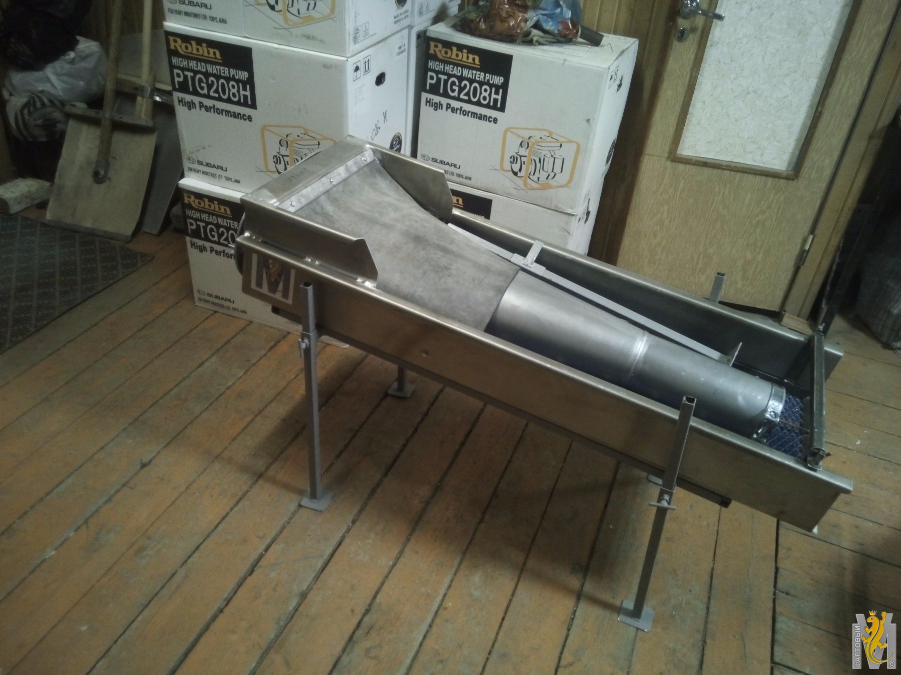

Сообщение Михалыч » 08 апр 2017, 16:42
Старый добрый шлюз с расширителем :-)

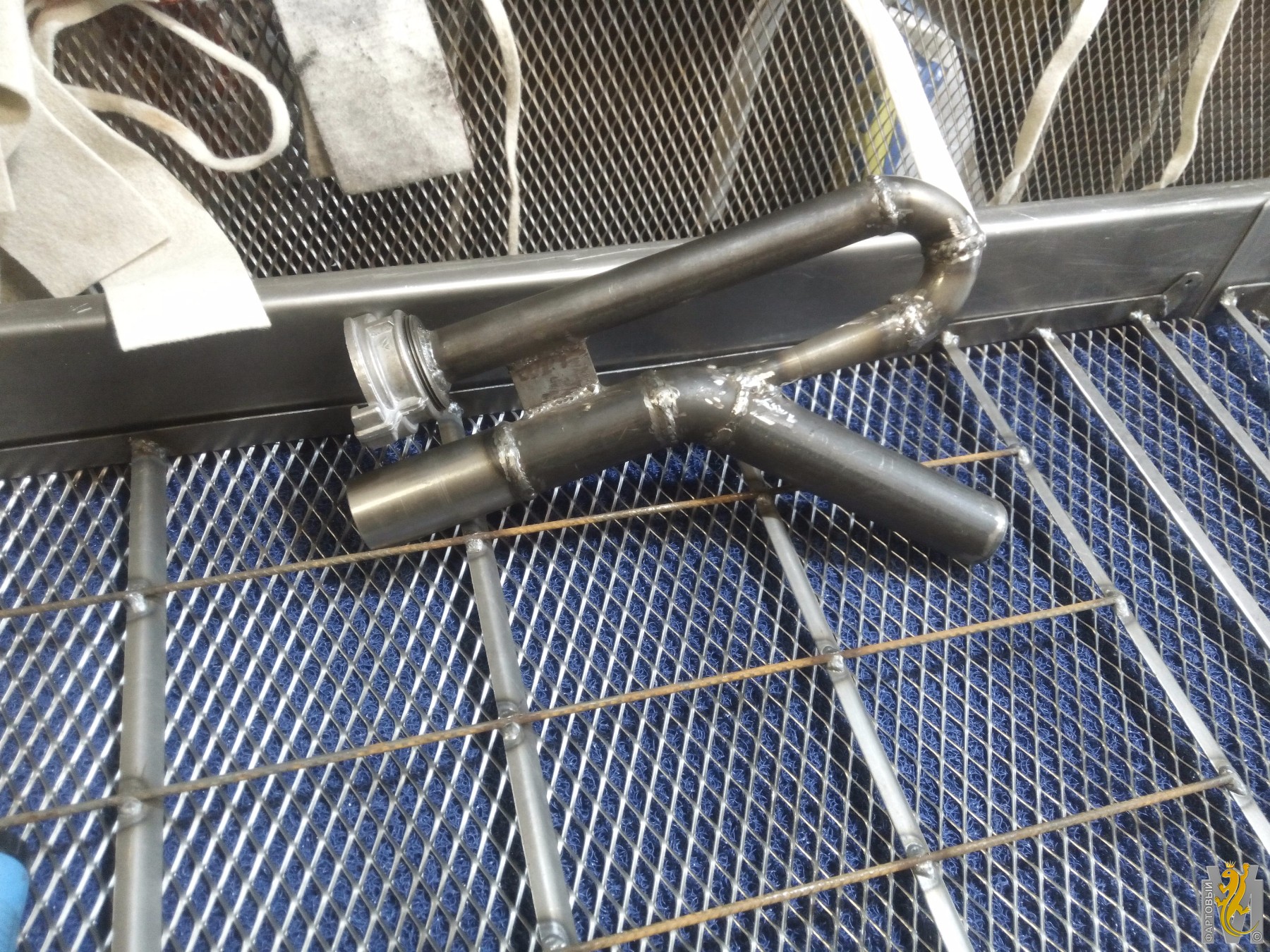

Сообщение Михалыч » 13 апр 2017, 19:01
Всё для золотодобычи.
Сообщение Brobrok » 13 апр 2017, 19:32
Надо свой испытать, должен нормально качать
Сообщение Михалыч » 13 апр 2017, 20:12
Если у помпы выкидной на 25, то качать не будет, ни с каким струйником!
Вместо 25 рукава подсоединяю 51 - качает лутше, с 25 кое как.
Подключаю помпу с выходом на 40 или 50, качает как зверь :yes

Сообщение Brobrok » 13 апр 2017, 20:22
Эжектор не тот, ты б еще четверошный примотал и струйники подбирал, свой испытаю покажу
Сообщение Михалыч » 13 апр 2017, 20:29
Вот с этой помпой работает, хотя она и слабее, но там выход на 40, понимаешь?
виноват не напор, а размер выкидного :yes
я то хотел сделать с хорошей помпой, настоящим японцем.
а поставь китайца на 4 такта с выходом на 40 или 50, и всё заробит.

Сообщение Андрей5 » 14 апр 2017, 09:19
Труба напорная в эжекторе на 32 мм смотрю, может ошибаюсь. Конечно с рукавом 25 мм работать не будет. Если напорную трубу сделать на 25 мм работать должно. А так резкое падение напора на входе в напорную трубу эжектора с 25 мм на 32 мм получается.

Сообщение Михалыч » 14 апр 2017, 09:33
Ещё раз говорю - качает только на равнине,подъма нет!
Полметра не считается.
Вы понимаете что я заинтерисован в производстве этих приборов с маленькими помпами,но физику не обмануть.
Потому и написал всё честно - помпа для разведчика нужна с выходом не меньше 40 мм. и не важно какой напор.!
