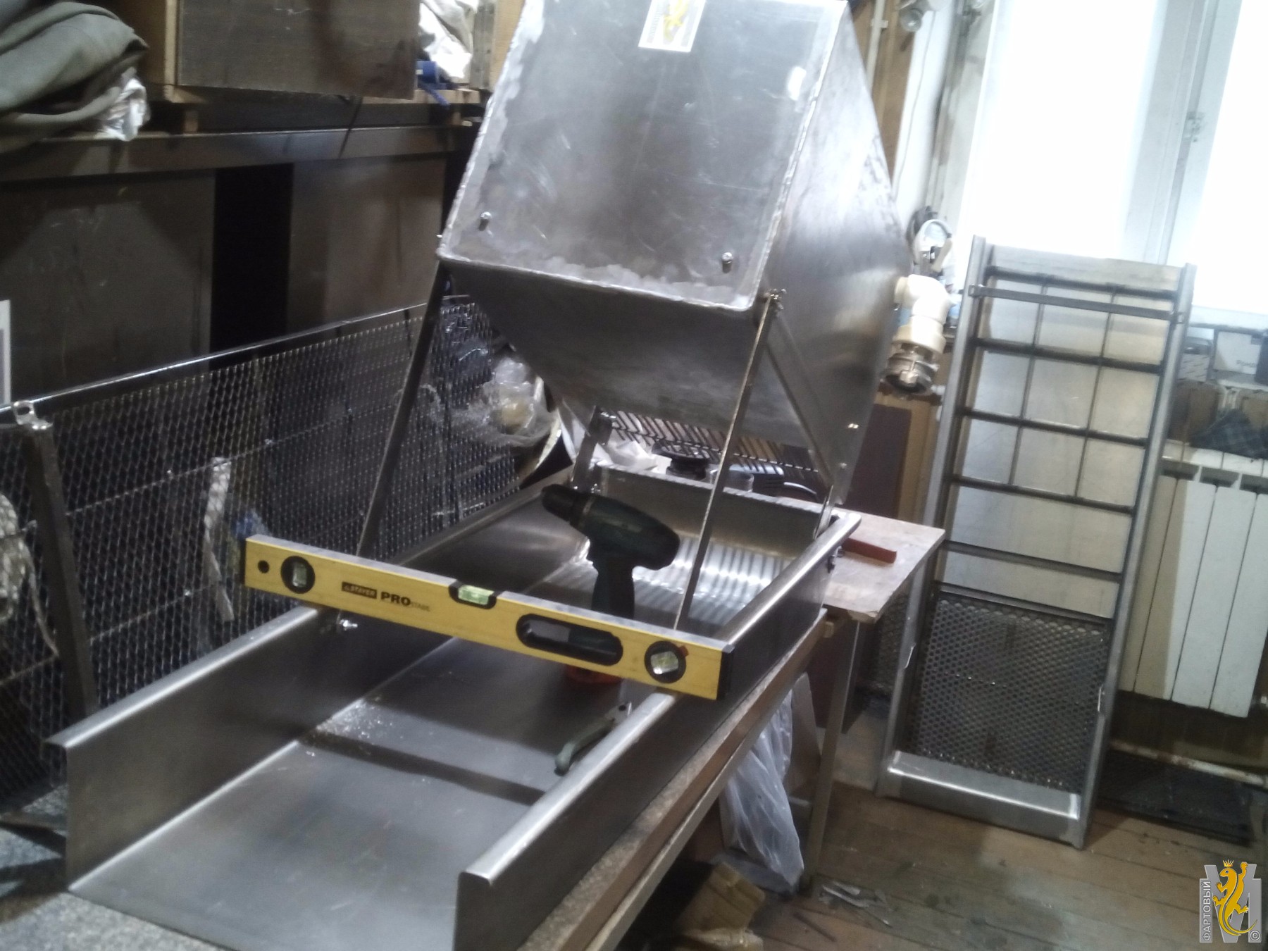

Сообщение Михалыч » 29 апр 2017, 08:19
Вот так начинается сборка.
Всё для золотодобычи.
Сообщение Axiles » 29 апр 2017, 08:52
Михалыч писал(а):Source of the post Вот так начинается сборка.
*THUMBS UP* *THUMBS UP* *THUMBS UP*
Согнуто хорошо *DRINK*
Помнится кто-то говорил - а что если не гнуть а варить *STOP* просто люди незнают как нержавейку ведёт при сварке *PARDON*
В итоге такой ровный бы не получился а получился бы вертолет :ugarau

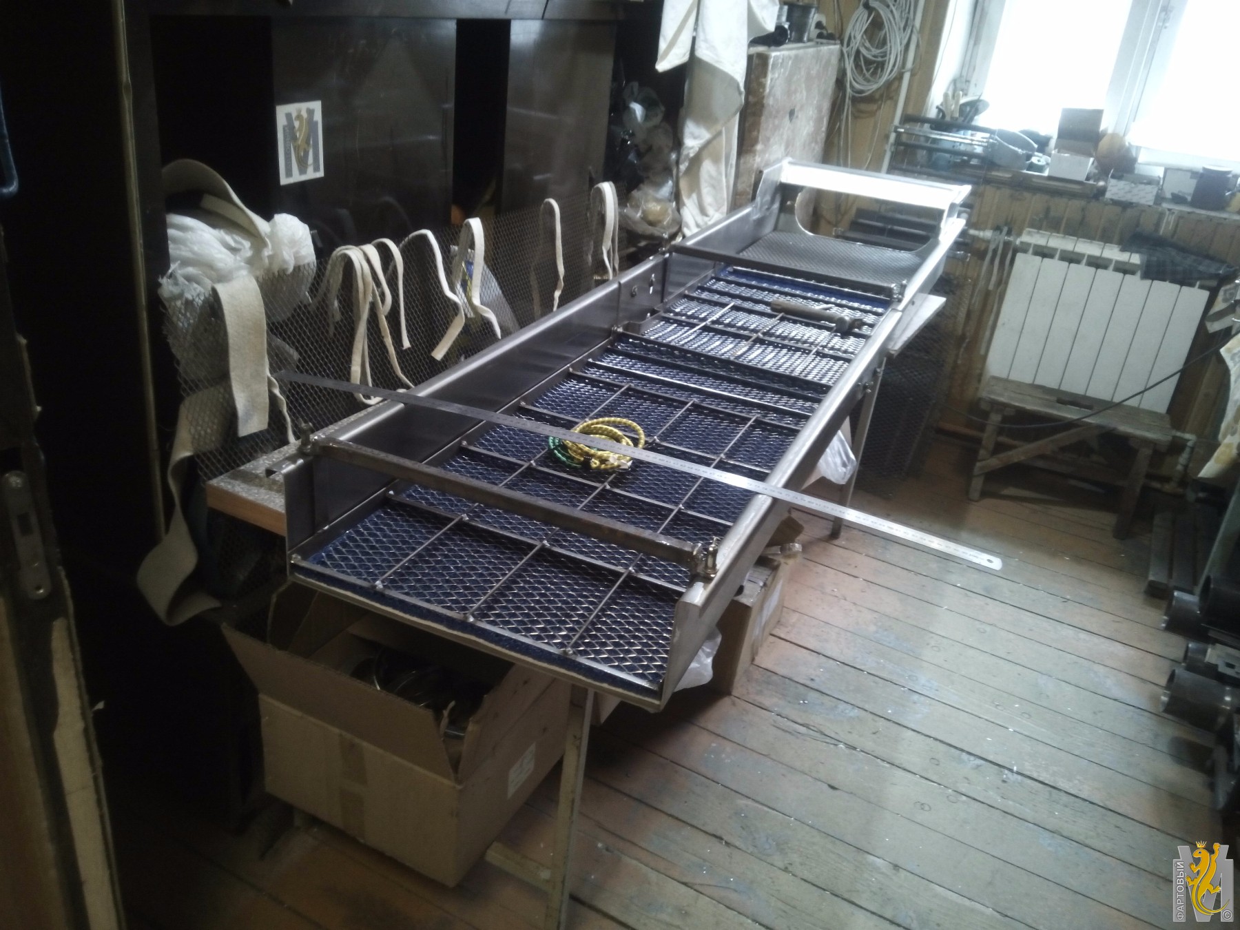

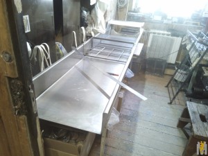

Сообщение Михалыч » 29 апр 2017, 13:26
Хорошему человеку собирал,всё как по маслу ,не спеша.. :yes
Отбойник осталось поставить.
Вчерашний шлюз делал вредному видимо,два дня собирал,обще не шло :yes

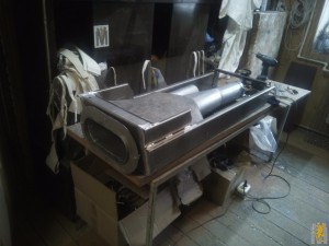

Сообщение Михалыч » 14 май 2017, 16:27
Бункер с обсолютно новой начинкой :dance
Заказчику предложил,он согласился,испытает - пустим в серию :yes
Уезжает в Забайкалье.
