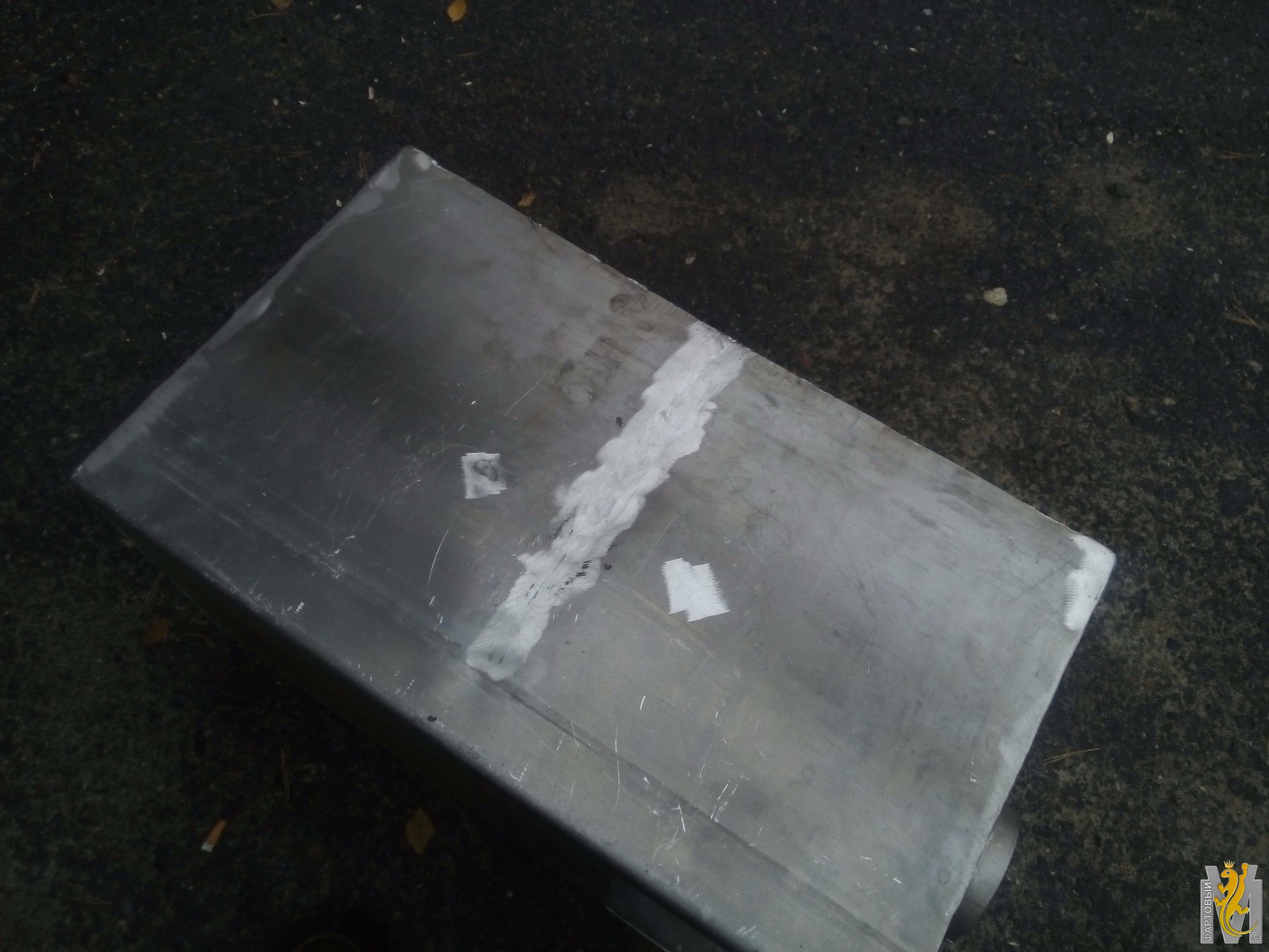

Шлюз с бункером 1200-400 буду выбраковывать из- за бункера.
бункер проходил испытания, резал его, варил, переваривал, итд. сейчас всё восстановил, остался один шов на борту, усилители тоже пришлось отдельно приварить, бункер целый и готов к работе, но чуток не взрачный из-за шва на бочине , покажу завтра. :yes
шлюз не трогал, он в идеальном состоянии , новый.
кому надо обращайтесь, могу сам собрать или сами. :yes
Сообщение Михалыч » 25 сен 2017, 14:03
Сообщение Михалыч » 25 сен 2017, 14:14
Это эксперементальный бункер,он стал прародителем прибора для размыва глины,но оказался маловат и собрал его обратно,будет просто бункером :yes
Как видите - косяков нет и он готов к работе!
Собрать конечно его надо.

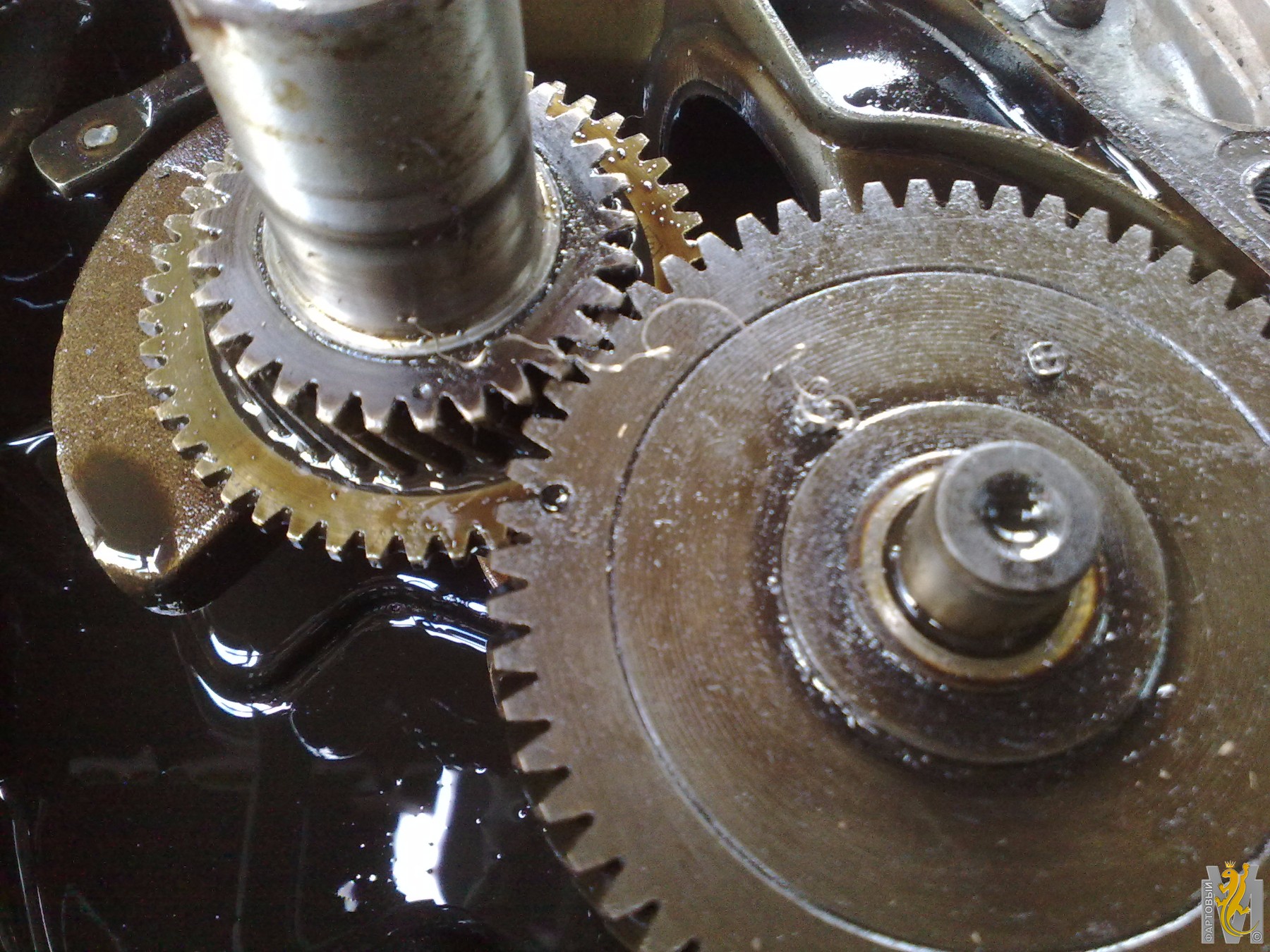

Ох и посмешил ты меня насчет МАСЛЯННОГО насоса. Ты хоть раз разбирал движки от китайских помп??? Если разбирал - то пожалуста ФОТО в студию - Маслянного насоса :ugarau :ugarau :ugarau
НЕТ в китайских говнопомпах МАСЛЯННОГО НАСОСА. Смазка происходит РАЗБРЫЗГИВАНИЕМ - на шатуне жестко установлен флажок - типа стержня - который и разбрызгивает масло.
Жаль фото немножко не в том ракурсе - флажок на шатуне не видно. Видно только шестерню на КВ и на распредвалу и метки.
Так что господа старатели бродяги - изучайте матчасть по всем китайским движкам, в том числе и Хонда и Субару, и в том числе - 2х цилиндровые, с кубатурой свыше 630 кубиков. Нет там масляных насосов :ugarau :ugarau :ugarau
