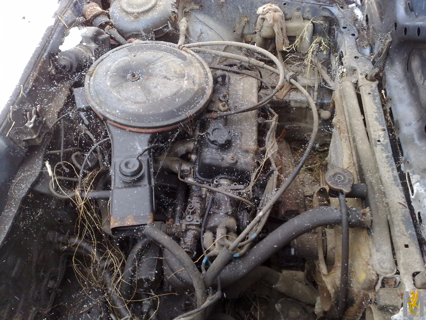

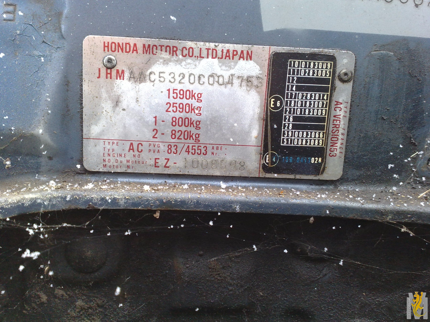

Я Михалыч слышу ВСЁ и ВСЯ :ugarau А так же вижу то на что не обращают внимание другие. А именно - Внимательно смотрим на фото от Большого: особенно - на самую нижнию строску - которая гласит - Хонда Мотор ЛТД ( лимитед ) что означает - выпущена по ЛИЦЕНЗИИ!!!! Кому что не понятно??? Есть у меня Хонда Аккорд - в огороде ржавеет, двигатель там - настоящая Хонда, а кузов склепан во Франции. Так на кузове то же самое : Хонда, мотор ЛДТ. А на движке - просто Хонда, без всякого VIN и по всем базам бьется.
Так что если кто не знает, и тем более не умеет отличить фирму от пародии - то я не виноват.

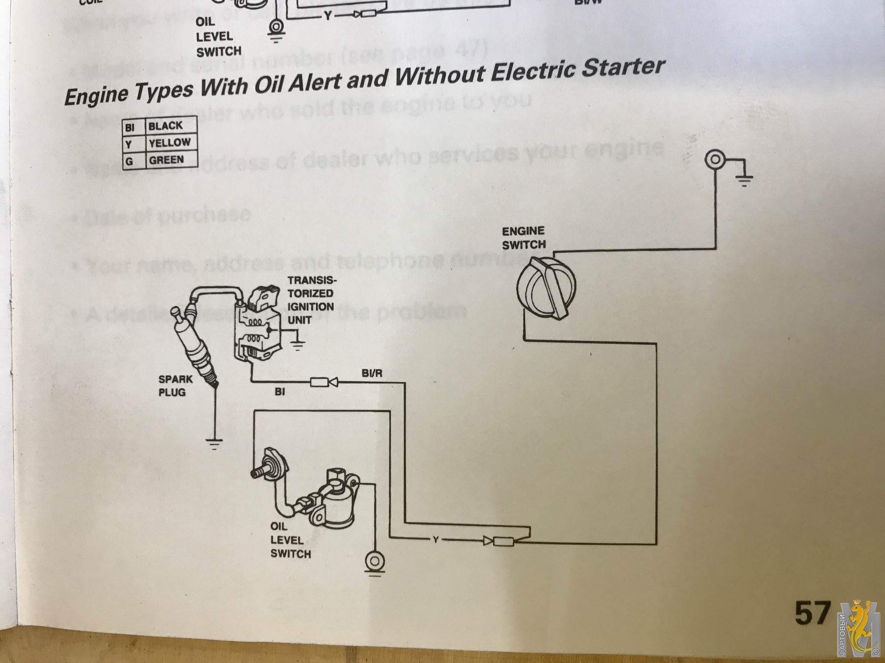

Всеславович писал(а):Source of the post Это равносильно если два провода сунуть в розетку и соеденить вместе.
Тут ты не прав ;D замыкается не магнето и не генераторная катушка на корпус ,а сам датчик положения кв шунтируется и не выдает импульс на катушку нет импульса нет искры !!! :yes

Artem 75 писал(а):Source of the post замыкается не магнето и не генераторная катушка на корпус ,а сам датчик положения кв шунтируется и не выдает импульс на катушку нет импульса нет искры !!!
Уважаемый Артем.
Не поленись и сними кожух обдува движка и увидишь все зажигание. Там всего ОДНА КАТУШКА!!!! При прохождении магнита вдоль катушки - наводится огромная ЭДС и происходит электрический разряд в свече. Нет там никаких датчиков - поверь на слово - а лучьше сними кожух - и сам все увидишь :yes

Привожу фото, про ЛИМИТЕД. Это Хонда Аккорд, европейка, кузов сделан во Франции, двигатель - с Японии. 1983 год, когда Китай только только вставал с колен, и такие вещи еще не выпускал.
Задается вопрос - какая к черту здесь Великобритания??? То что кузов изготовлен во Франции - нашол под обшивкой и под торпедой - made in Franz.
Хочешь верь - хочешь - не верь. Но когда искал гранату на свою Хонду - то не по всем каталогам пробивалась - продавцы так и говорили - если у Вас француженка - то с запчастями - проблема.

При выключении выключателем замыкается токасемная катушка так как там присутствуют малые токи воснавном с ней ничего неслучается но в редких случаях может она сгореть асобенна если так глушить на больших оборотах

Андреич писал(а):Source of the post При выключении выключателем замыкается токасемная катушка так как там присутствуют малые токи
Насчет нескольких катушек. Спорить не буду - саму катушку не разбирал - она залитая. Что там напичкано - не знаю. Возможно что там всего одна единственная обмотка, с отводом посередине. Экономия - а зачем делать коммутацию, когда в катушке наводится огромная ЭДС, которой достаточно для пробоя зазора в свече. Полкатушки закоротили - и ЭДС уже не достаточно.
Поэтому - пока катушку не распилим на составляющие - точно знать не будем - что там напичкано. Но пробои все таки бывают, когда глушат двигатель выключателем зажигания.

Сообщение Семьдесят девятый » 03 окт 2017, 16:59
2.5 сезона глушу выключателем и всё в норме. там схема такая,что минус появляется на сигнальном проводе катушки и всё.
