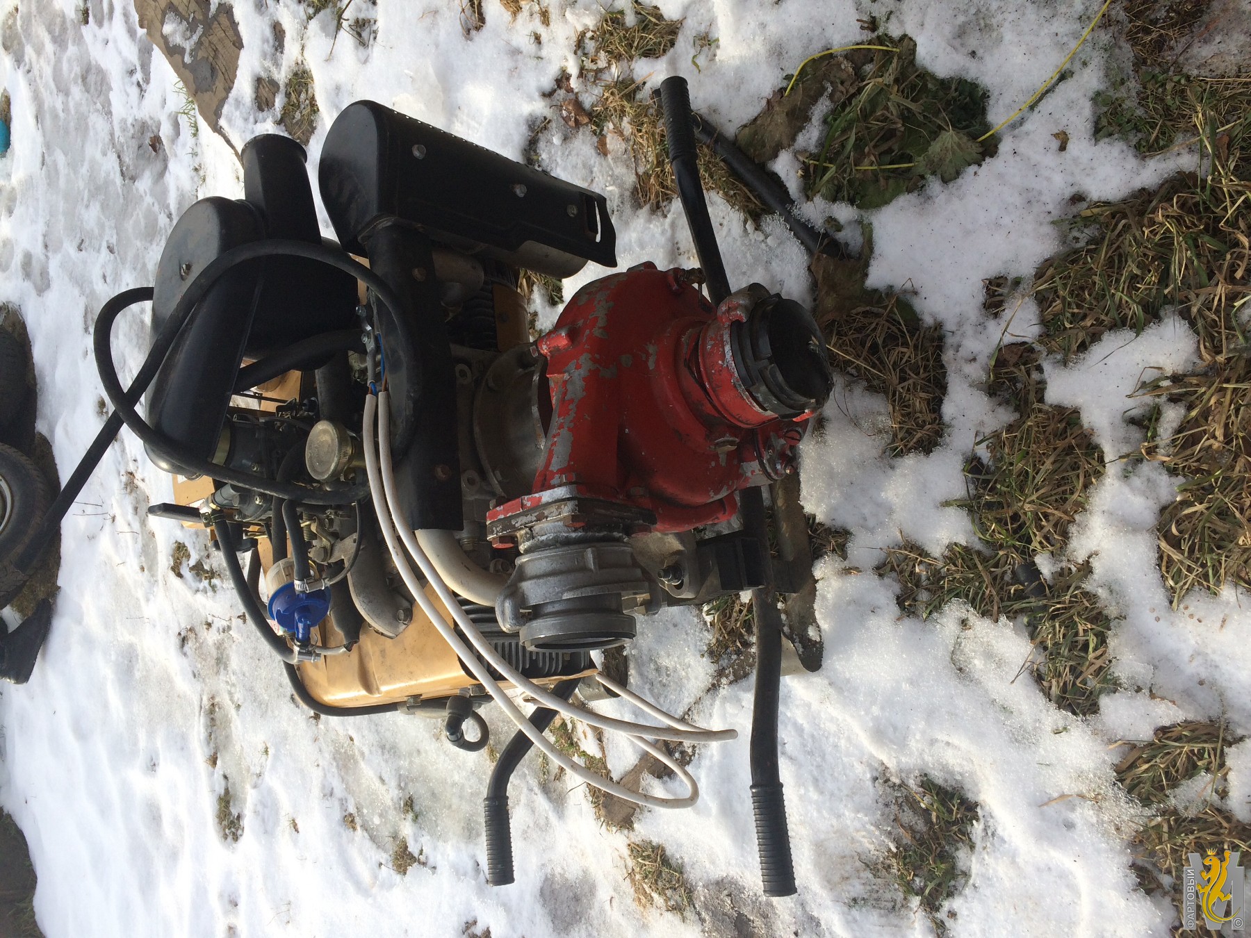

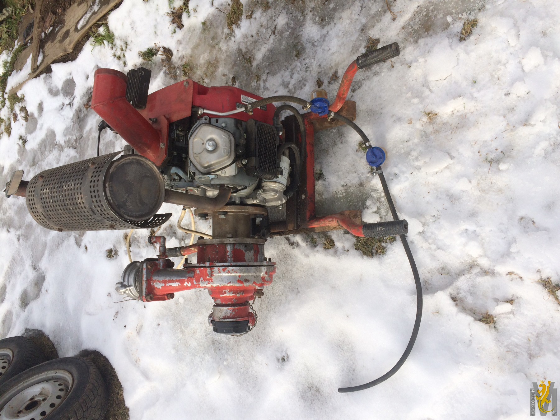

Продам помпу мп-800 шестиболтовка с глушителем от оки ,карбюратором не знаю от чего но в половину экономичнее родного.15 тыр Улитку пятиболтовку снято аккуратно.15 тыр

Дорого Славян,хоть и сам покупаю целиком помпы и за доставку плачу ради того чтоб снять самому,и выходит под 20 тыс с транспортными расходами.
Ты фотку поставь чтоб состояние посмотреть.

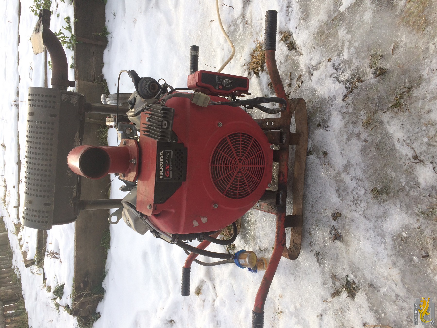

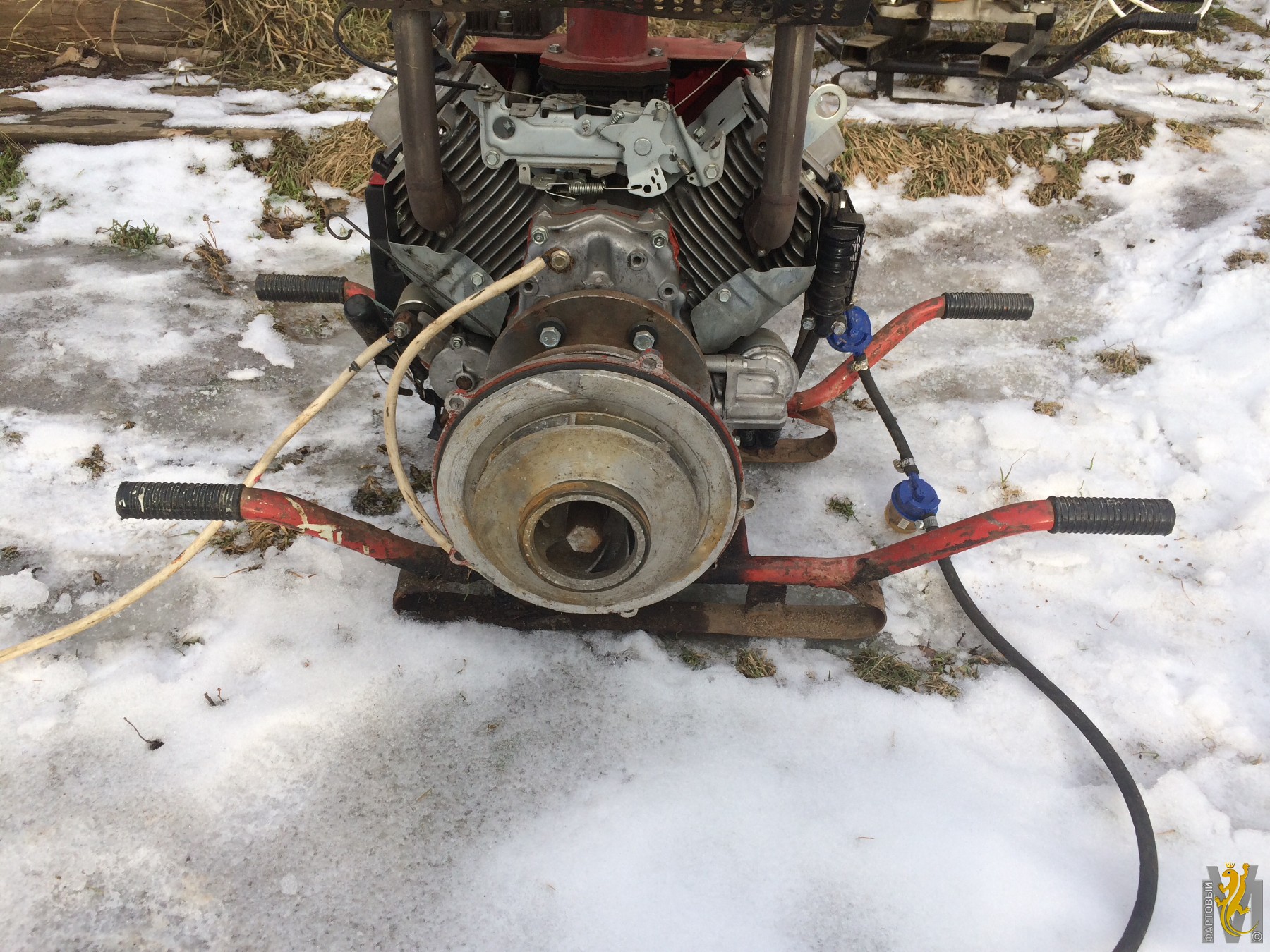

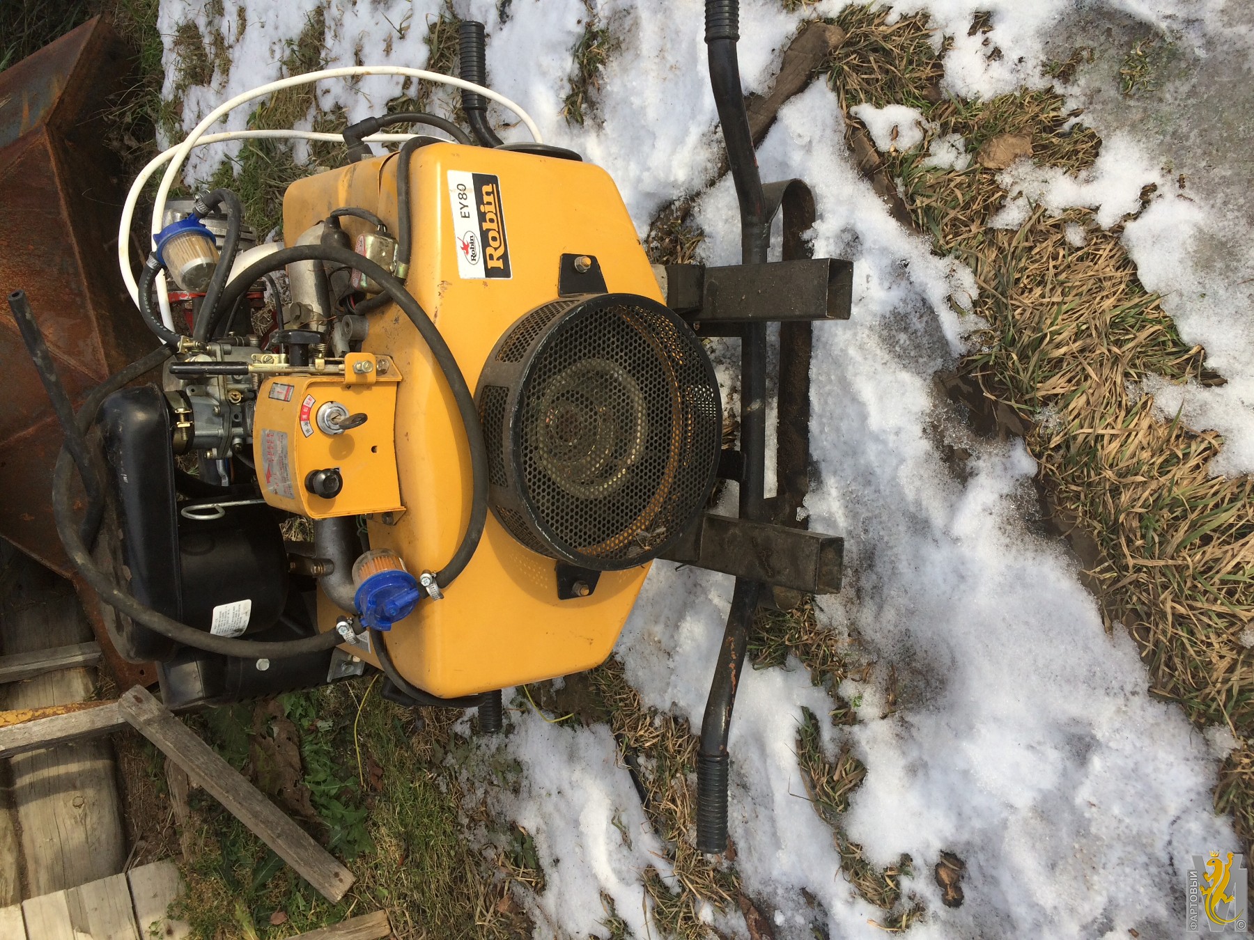

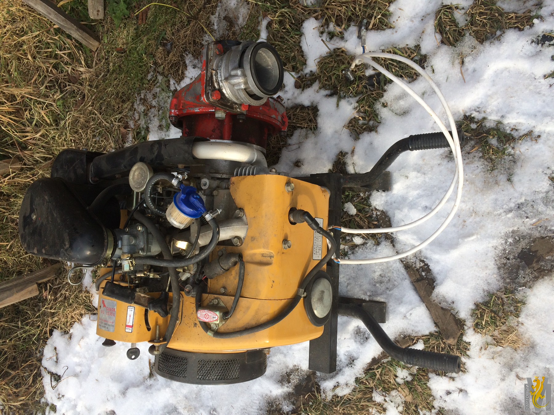

Всем привет продаю две помпы по 150т , Робин Субару с мп800, и Хонда 670 тоже с мп800
